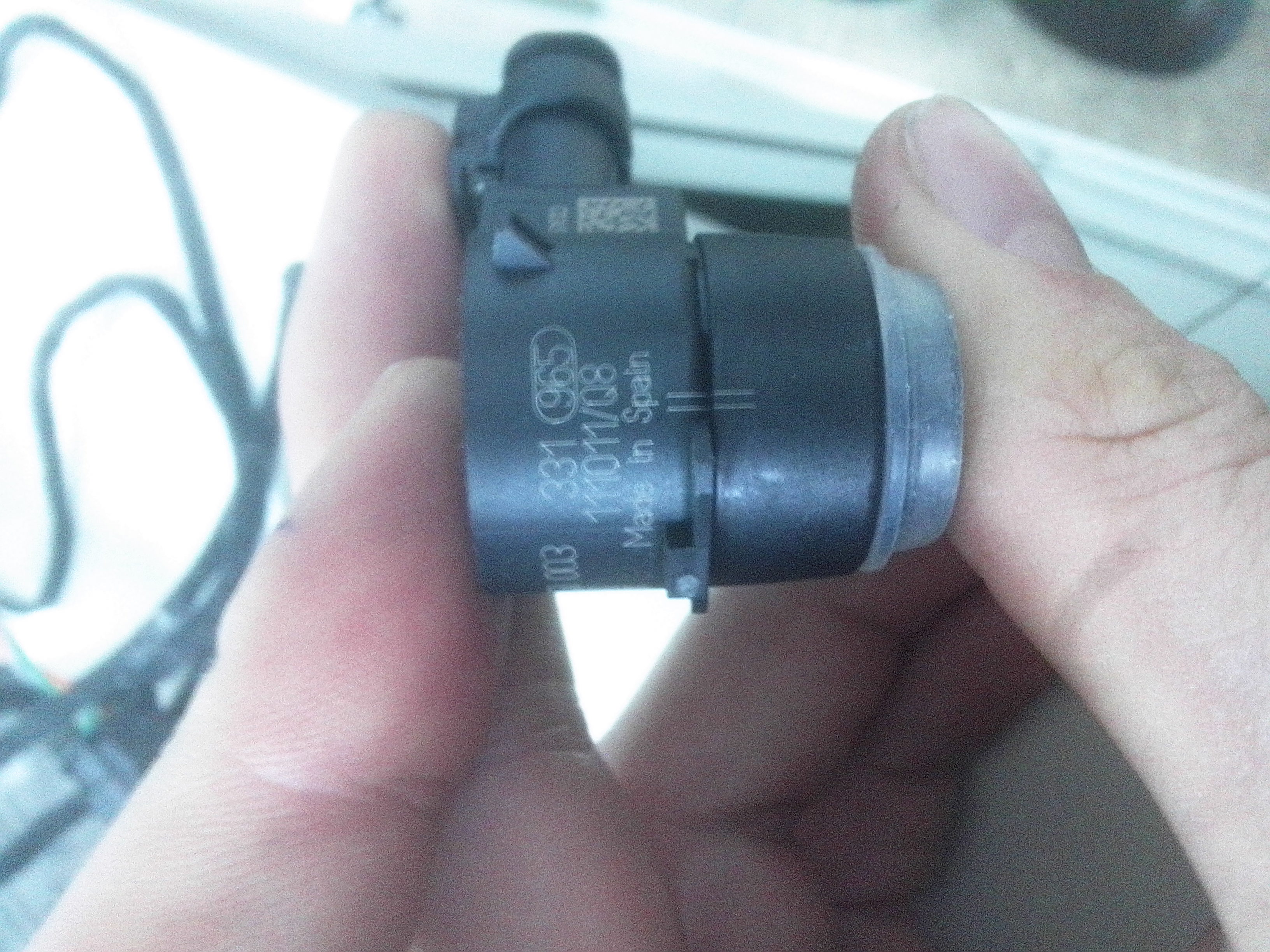

Ansteuern Bosch Ultraschallsensor
Juergen G. schrieb:
> Ich vermute mal das das CAN ist.
Bitte informiere dich, was CAN ist und wie es funktioniert.
Nicht alles, was im Auto ist, ist CAN.
Protip: CAN ist differentiell und man braucht VCC+GND.
Nach Adam Riese ergibt das vier benötigte Leitungen.
Eher ists was ganz einfaches serielles. Also VCC, GND und DATA, wobei
über DATA laufend die Entfernungsmessungen drübergeschoben werden.
Grob zum Sensor:
3 Kabel, + Signal und -.
Spannungsbereich 8-10V, Strom < 30mA beim Empfangen/Nixtun, kruzzeitig
bis 500mA beim Senden.
Die Signalleitung ist über einen Pullup auf +10V gezogen.
Muss zum Senden für eine gewisse Zeit auf Low gezogen werden, danach
wieder frei. Danach zieht der Sensor beim Empfangen eines Echos die
Signalleitung selbst runter.
Einfach mal ausprobieren, die Datenblätter sind leider vertraulich.
