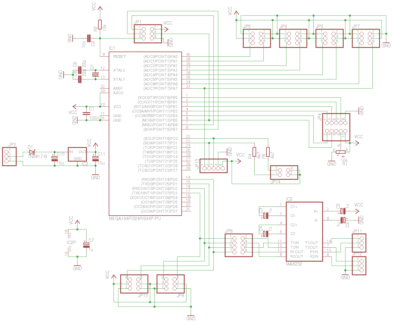

ich habe ein Problem bei der Ausgabe von Strings auf einem LC-Display.
Als Grundlage für die LCD-Routine verwende ich die Vorlage aus
AVR-GCC-Tutorial/LCD-Ansteuerung. Das komische dabei ist, dass die
Ausgabe mit lcd_data('x'); ohne Probleme funktioniert. Aber bei
lcd_string("Test"); wird je nach Fuseeinstellungen entweder ein oder
mehrere kryptische Zeichen ausgegeben.
Die CPU-Frequenz ist richtig eingestellt. Das hab ich durch toggeln an
PA0 und einem Osszi getestet. Auch habe ich mein Programm schon an einem
anderen Controllertyp (ATtiny2313 statt ATmega324A) und Display
getestet. Da hat es einwandfrei funktioniert. Nur das Display oder nur
den Controller zu tauschen geht nicht auf die schnelle, da muss ich erst
was umlöten. Aber daran dürfte es ja eigentlich nicht liegen.
Woran könnte der Fehler liegen?

Hier der Controller mit den aktuellen Einstellungen:
Controller= ATmega324A
lfuse= 0xEE
hfuse= 0x99 (default)
efuse= 0xFF (default)
Quarz: 8MHz
Programme: AVR-GCC, AVRDUDE
Programmer: STK500

#2898664
Könnte ein Hinweis dafrauf sein, dass der Wert für
LCD_WRITEDATA_US
ein klein wenig zu klein ist.
rufst du selbst in main lcd_data auf, dann kann der Compiler nicht
inlinen und durch den tatsächlich durchzuführenden Funktionsaufruf
'gewinnt' das LCD das bischen Zeit, das es braucht.
lcd_string steht aber in den lcd Funktionen, d.h. der Compiler kann
inlinen, der Funktionsaufruf findet nicht statt und das abschliessende
delay in lcd_data ist für diesen Fall ein bischen zu kurz.

OP #2898771
> LCD_WRITEDATA_US
Laut Datenblatt stimmt die eingestellte Zeit. Und eine Vergrößerung hat
nichts gebracht.
Michael schrieb:
> Wie sollen dein Delays richtig funktionieren, wenn du F_CPU erst nach
> dem Include von delay.h setzt?
Bisher hatte ich dadurch noch nie Probleme und das Vertauschen von
beidem hat auch nicht geholfen. Aber ich werds in Zukunft
berücksichtigen.

(Firma: matzetronics) #2898811
Sicher, das im Makefile das richtig steht? Hier mal ein Auszug aus
einem:
## Compile options common for all C compilation units.
CFLAGS = $(COMMON)
CFLAGS += -Wall -gdwarf-2 -std=gnu99   -DF_CPU=16000000UL -Os -funsigned-char -funsigned-bitfields -fpack-struct -fshort-enums
CFLAGS += -MD -MP -MT $(*F).o -MF dep/$(@F).d
OP #2898841
@Matthias Sch.:
War falsch im Makefile eingetragen. Nun funktioniert zumindest der Teil
# Compiler flags.
CFLAGS = -g$(DEBUG)
CFLAGS += -DF_OSC=$(F_OSC)
CFLAGS += -DF_CPU=8000000UL
btw. Kennt ihr eine gute Anleitung zum Thema Makefiles, die nicht nur
auf Mikrocontroller bezogen ist?
Die Funktion lcd_string() geht immer noch nicht.
#2898917
Michael L. schrieb:
> Kannst du mir noch sagen was diese Zeile genau bewirkt?
Ein wenig vereinfacht ausgedrückt, die Option Tdata sagt dem Linker, wo
das RAM anfängt.
Die avr-gcc zwischen 4.5 und 4.6.1 (inklusive) haben einen Fehler, der
dafür sorgt, dass bei manchen Controllern (und der Mega324A gehört dazu)
als Default fälschlicherweise 0x800060 (statt 0x800100) an den Linker
weitergereicht wird. Die obige Option "übersteuert" diesen falschen
Default-Wert.
