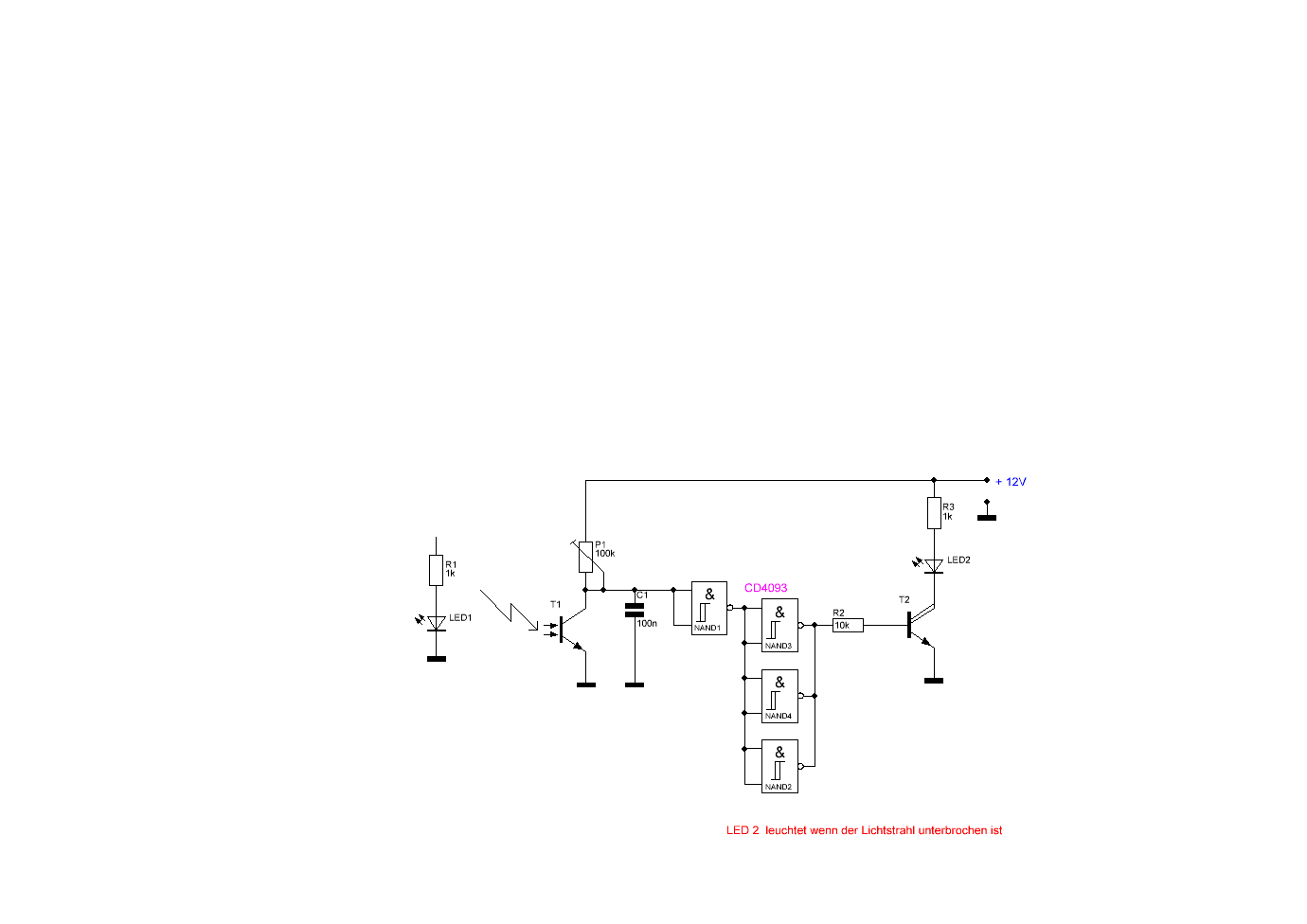

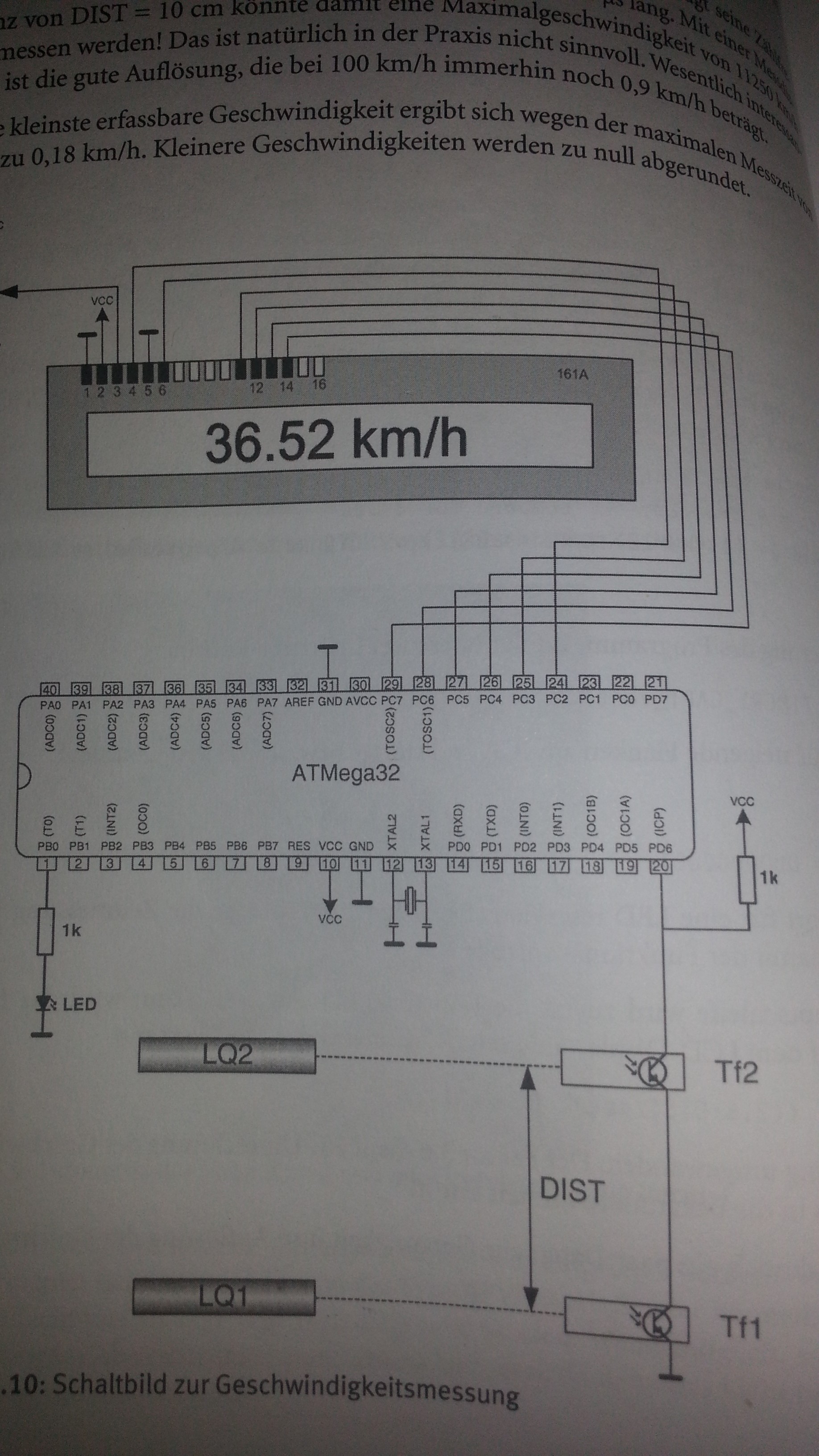

Guten Mittag allerseits,
ich habe einen BPW40 Fototransistor hier liegen, da ich mir eine
Lichtschranke aus einem Beispiel aus einem Buch nachbauen möchte.
Im Buch wird die Schaltung mit 5V betrieben, im Datenblatt vom BPW40
steht was von 30V Betriebsspannung - verstehe ich da was falsch?
Jedenfalls wollte ich das Teil einfach mal testen und habe einen
einfachen Stromkreis (5V Gleichspannung) mit einer 5V LED gebastelt. Nun
habe ich vor die LED noch den BPW40 gesetzt und erwarte natürlich jetzt,
dass je nach Licht, die LED an oder aus geht... passiert nicht, die LED
bleibt aus, ob ich den Transistor abdunkel oder mit einer Taschenlampe
anleuchte ist egal...
Ich habe so ein Gefühl, dass ich gerade einen dicken Logikfehler, oder
etwas falsch verstanden habe, bitte seid gnädig mit mir ;)
Gruß!

Hallo BPW40,
Fototransistorern sind analoge Bauteile die eine Kennlinie und
entsprechende Datenblätter haben. Die sind keine optischen "Ein- oder
Ausschalter".
Aus verschiedenen Bauteilen_ wird eine _Schaltung mit einer
Betriebsspannung und einem Arbeitspunkt. Ob die Schaltung funktioniert
hängt vor der Dimensionierung ab.
Um es kurz zu machen: Du wirst Dich etwas mehr mit Analoger
Schaltungstechnik, im Detail mit Dioden, LEDs und Transistoren,
beschäftigen müssen um das Thema besser zu verstehen.

Karl Heinz Buchegger schrieb:
> Und was denkst du ist der 1k Widerstand rechts vom µC, der nach Vcc
> geht?
> Richtig. Das ist der Widerstand, der die Serienschaltung der beiden
> Foto-Transistoren zu einem Spannungsteiler ergänzt.
Aha, verstehe.
Nun ich wollte wie gesagt nur mal testen, wie das so funktioniert und da
dachte ich in meiner unendlichen Naivität, dass das so einfach gehen
würde.
Sehe ich das dann richtig, dass ich dann theoretisch, bei meinem kleinen
Aufbau, zwischen BPW40 und LED noch einen Widerstand nach Vcc setzen
muss?
Oder ist das immer noch zu einfach gedacht?
#2898997
> muss?
Das ist immer noch zu einfach gedacht.
Wenn du deinen BPW testen willst, dann bau das hier auf
    +  5V
   1k
   BPW
   -+------- GND
Mit einem Voltmeter müsstest du deutlich am Ausgang (->) eine andere
Spannung messen, je nachdem, ob der BPW beleuchtet ist, oder ob er
abgedunkelt ist. Anstatt des Voltmeters eine LED könnte auch
funktionieren, dass du einen Helligkeitsunterschied siehst, aber mit
einem Voltmeter ist das einfacher.
Analoge Sensoren, die im Prinzip einen variablen Widerstand darstellen,
werden an einem µC praktisch immer nach dem Muster angeschlossen: 2-ter
Widerstand dazu und Spannungsteiler aufbauen. Am 'Mittelpunkt' der
beiden Widerstände entsteht dann eine variable Spannung und die kann man
mit dem µC messen.

#2899006
BPW40 schrieb:
> Ohje... jetzt wo ich das sehe, ergibt das wirklich viel mehr Sinn :)
> Danke dir, werde ich mal testen!
> Nebenbei... müssen das wirklich 1k Ohm sein?
Die 1k hab ich aus deinem Buch übernommen.
Welcher Wert dann sinnvoll ist, hängt von der Kennlinie des Transistors
ab, aber auch von der Lichtquelle mit der er beschienen wird. Bei einem
Teelicht wird das schon etwas schwieriger werden, die
Widerstandsänderung des Transistors auszuwerten als wie wenn da ein
Baustrahler draufleuchtet.
