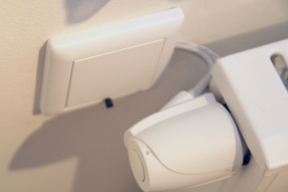

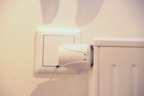

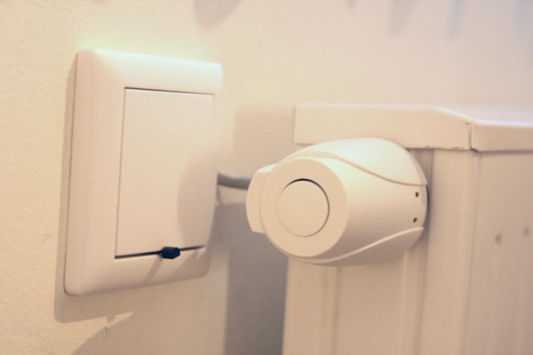

Hier mal die Blinddeckel-Lösung, leider nur schlechte Fotos weils mein Arbeitshandy ist. Die Leitungen sind in der tiefen Unterputzdose mit Lüsterklemmen (mit Aderendhülsen) verschraubt und haben innen noch einen Knoten zur Zugentlastung. Die Abdeckungen stammen aus dem Busch-Jaeger Programm "Reflex SI" und sind Blindabdeckungen die mit der Feile einen passenden Leitungsauslass erhalten haben.

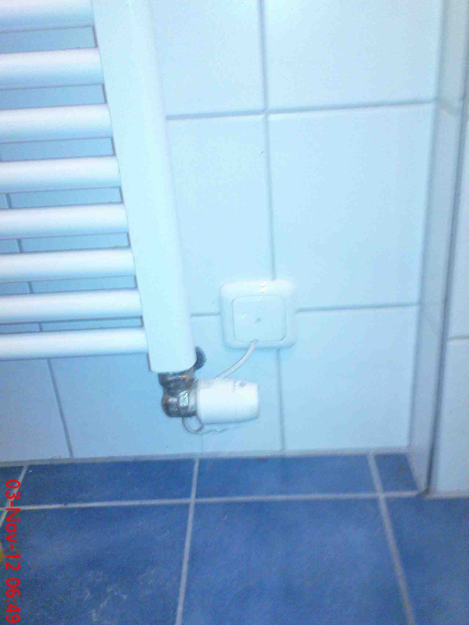

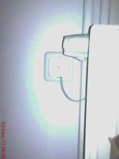

Nein, da sehe ich kein Problem. Habe mal ein Foto vom Kabel angehangen. Das Kabel ist am am Leerdeckel mit Kabelbinder gegen heruasziehen gesichert. Das Kabel wie vom Rasierer oder anderen Sachen die auch im Bad eingesetzt werden. Das andere Ende des Anschlusskabels schließt Dicht ab und rastet auch ein. Das Kabel fällt garantiert nicht einfach so heraus. Sicher ist das Rausziehen sogar am Kabel möglich ohne dass der Stecker kaputt geht. Die 230-Anschlüsse sind geschätze 3-4 Millimeter versenkt. Mit einem Kuli muss ich schon die Miene ausfahren um überhaupt an die Kontakte zu kommen. Da die Heizung ja geerdet ist würde beim Kontakt der Phase oder des Nulleiters der LS-Schalter oder FI-Schalter fliegen. Außerdem sind die Kabel hinter der Heizung da kann mann nicht ausversehen dran hängen bleiben. In einem Trafo sind die Kabel an einem Stück. Bei mir sind 26 Schneid-Klemm verbindungen noch dazwischen. Laut dem Online Rechner sind es im Aufheitzfall fast 8 Watt die am Kabel liegen. Der Spannungsabfall liegt bei etwa 6 Volt. Habe im Moment schon zweimal 24V für die Fernspeisung. Ein zusammenlegen bei 6Volt Spannungsabfall mit den anderen 24V-Bus macht dann keinen Sinn. Will ja nicht alle Knoten resetten weil gerade die Ventile angesteuert werden. Mir war halt nicht so wohl dabei. Außerdem musste ich dann ja auch ein Netzteil haben dass ohne Probleme 24 Volt liefert und auch sprungartig 40 Watt verkraftet und dann im Betrieb mit etwas 1,5Watt noch einen vernünftigen Wikrungsgrad hat. Denke bei 4% Auslastung des Netzteils dürfte der Wirkungsgrad auch wohl im Keller sein.

Ingo F. schrieb: Das sieht doch sooo schlecht nicht aus. Ich kann auf dem Bild nicht genau erkennen ob das Wasser entlang des Kabel in die Dose laufen kann. Lass es ruhig ein wenig schaukeln, dass das Wasser bei Undichtigkeit des Ventils abtropft. > Die > Temperaturregelung habe ich auch schon erfolgreich am laufen gehabt. > Dazu habe ich auch die Möllenhoff-Antriebe gekauft und modifiziert. > In den Stellantrieben ist ein Heizelement dass die (Gel?-)Patrone > erhitzt. > Normalerweise kennen die nur den Zustand EIN und AUS. > Ich habe einen DS18B20 im Gehäuse eingebaut um die Temperatur zu messen. > Das Problem daran war die richtige Stelle um nah genug an die Patrone zu > kommen. > Die Patrone ist bei 60 Grad geschlossen und bei 80°C geöffnet. > Die Temperatur kann ich auf +-1 eine Temperaturstufe vom DS18B20 genau > halten (+-0,625°C) und so den Öffnungsgrad doch ziemlich genau > einstellen. Die Heizelement-Stellantriebe sind 1a Verzögerer. Und selbst wenn du den Stellantrieb modulieren kannst, dann ist die Frage ob das Ventil auf der hydraulischen auch so reagiert. Von da bis zur Wärmeleistung des Radiators hast du auch noch ein paar Kennlinien (Ventil, Radiator je nach Vorlauftemperatur). > Meine erste Temperaturregelung läuft schon. Allerdings wird noch in > größeren Abstand der Heizkörper auch noch mal komplett ausgeschaltet. > Was für die Heizung bestimmt nicht soooo schön ist. Du hasst es erkannt. > Weiss nicht ob ich die > Ventile so genau ansteuern kann dass eine Regelung sinnvoll ist. Das ist die Krux. Viel Spass. > Mit dem Raumtemperaturfühler bin ich mir noch nicht so ganz sicher.... Da gibt es schöneres. Regelungstechniker lieben Pendelfühler mit WAF = 0. Dosen auf die Innenwand geschraubt, mit Gitter oben und unten (natürliche Konvektion) ist netter. Unterputz mit Lochblende misst eher die Wandtemperatur als die Raumlufttemperatur. Mit in den Deckenauslass der Lampe ist Moppelkotze, weil selbst eine LED Pendelleuchte stört. Gruss
#4342352
Sebastian L. schrieb: > Ich kann auf dem Bild nicht genau erkennen ob das Wasser entlang des > Kabel in die Dose laufen kann. Lass es ruhig ein wenig schaukeln, dass > das Wasser bei Undichtigkeit des Ventils abtropft Danke für den Hinweis... Eigentlich ist der Auslass vom Kabel hinten in der Mitte des Antriebs. Sollte also eigentlich unten am Antrieb abtropfen. Werd aber nochmal im praktischen Versuch testen ob nicht doch noch irgendwie zum Kabel kommt. Notfalls noch zusätzlich unten das Kabel leicht durchhängen lassen. damit es dann in der Kabelmitte abtropfen würde. ODer den Kabelauslass noch etwas hochdrehen. Sebastian L. schrieb: > Unterputz mit Lochblende Denke ich werde die Unterputzdose mit aufgesetztem Sensor in der Mitte nehmen. Also in etwa so wie auf dem Bild. 8schwarze Punkt = Temperatursensor.
