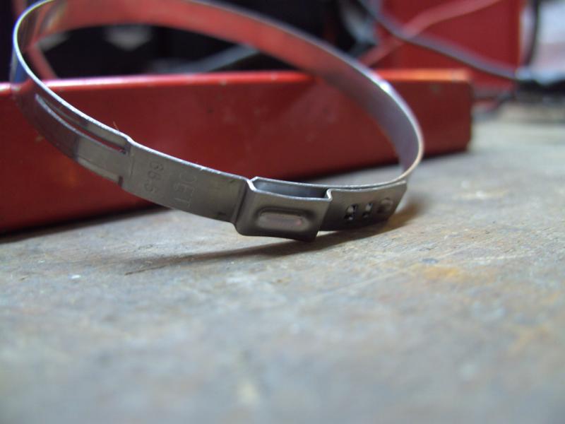

ich muss an einer Maschine eine Gummimanschette wechseln, welche mit der
Schelle im Anhang befestigt wird (die Schelle soll die Manschette
luftdicht abschließen).
Meine Frage ist jetzt, wie ich diese Schelle montieren muss, bzw. mit
welchem Werkzeug wird die Schelle verpresst?
Gibt es da eine spezielle Zange, oder kann man das z.B. mit einem
Seitenschneider machen?
Da die Schelle 16€ + Mwst kostet, möchte ich da nicht groß
experimentieren :-)
Und noch eine letzte Frage: Weiß jemand, wie man diese Schellen
bezeichnet? Habe genau diesen Typ schon öfters gesehen, vielleicht gibt
es da ja einen bestimmten Namen dafür?!
Danke im Vorraus,
Doran

dafür gibt es ein spezielles Werkzeug bzw. Zange für, hab die genaue
Bezeichnung aber nicht parat.
Musst mal beim Hersteller der Schelle schauen die bieten das
ensprechende Werkzeuge meist an.
gruß,
Björn

Haben diese Ohrschellen(?) Vorteile gegenüber einer
Standardschneckengewindescheschelle? Abgesehen vom Preis und der
(vermutlichen) Nichtdemonierbarkeit meine ich.

Ja, sie haben einen Vorteil: sie halten durch die Federnde Wirkung des
Materials. Eine geschraubte Schlauchschelle kann locker werden, wenn das
Material darunter wegfließt. Diese Schellen stellen sich, in gewissem
Rahmen natürlich, selbst nach.

kauf dir schlauchschellen, schaun etwas anders aus, kannst mit nem
schraubenzieher festziehen
Vorteil; gibts für paar euro maximal und sind schnell oben und unten
wieder
Nachteil; du kannst sie nicht so fest anziehen, wenn du sie stark
anziehst dreht die schraube durch und du kannst sie weghauen

Mit solchen Schellen werden u.a. Gummimanschetten an PKW Gelenkwellen
abgedichtet. Frag doch mal bei der Werkstatt ob die dir eine
entsprechende Zange ausleihen.
