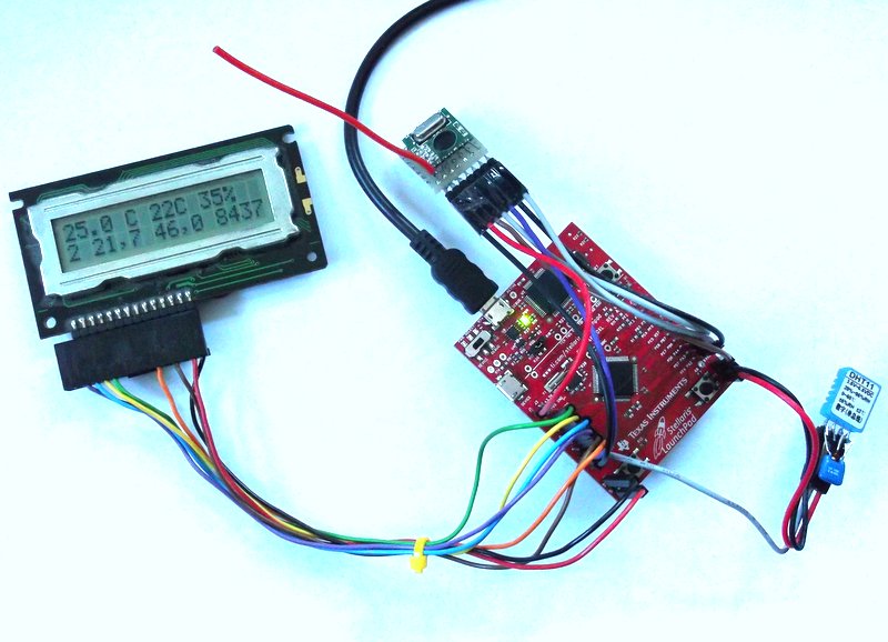

Nach meinen ersten Experimenten mit dem TI Stellaris Launchpad (
Beitrag "Stellaris ARM Launchpad, UART, Timer, DHT11 Sensor SW" )
habe ich insbesondere das interne SSI Modul zur Zusammenarbeit mit einem
RFM12 Funkmodul bewegen können. Die Daten, die von separaten
Sensormodulen als 24Byte Packete gesendet werden, werden empfangen und
auf einem einfachen Standard Text LCD Modul ausgegeben. Der interne
Temperatursensor und die Daten eines DHT11 Sensormoduls werden ebenfalls
ausgegeben.

Nach diesen beiden ersten Projekten muss ich auch selbst sagen, das ich
mir die 32Bit Welt komplexer vorgestellt habe. Nach den
Anfangsschwierigkeiten die IDE mit den Programmer und Debugger zum
laufen zu bringen (ich benutze IAR) ist das ganze doch durch die nicht
vorhandene FUSE Welt der AVR deutlich einfacher zu handhaben.
Insbesondere die Stellaris Firmware im ROM des Processors erleichtert
die IO Funktionalität enorm.

Erstmal ein großes Danke an dich weil du deinen Code mit uns teilst :)
Ich habe auch vor ein RFM12 Modul an mein Launchpad zu hängen und
besorge mir dieses bald.
Nun habe ich eine Frage an dich, wo genau muss ich den Interrupt Handler
für den RFM12 aufrufen?
Zurzeit habe ich das nämlich so (bin deinem Kommentar gefolgt):
    RFM12IntHandler,                        // GPIO Port A
Diese Stelle sieht mir aber besser dafür geeignet aus:
    IntDefaultHandler,                      // SSI0 Rx and Tx
Wo hast du denn den InterruptHandler stehen?
MfG cor35vet.
Gast #2950640
Der Interrupt wird nicht vom SSI Modul ausgelöst, sondern durch die NIRQ
Leitung des RFM12 Moduls, die an PA6 angeschlossen ist. Deshalb muss der
Interrupthandler des GPIO Ports A benutzt werden.
