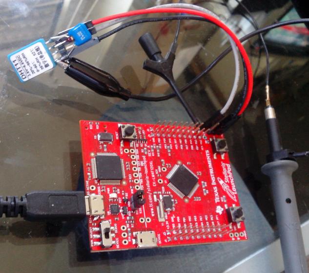

Texas Instrument bietet mit dem Stellaris ARM Launchpad ein äußerst
leistungfähiges Mikrocontrollerentwicklungsboard für einen
Preis um 5 Euro an. Günstiger gehts nicht. (auch in D erhältlich bei
watterott electronic), insbesondere da dieses Board auch den Programmer
und eine Spybywire Debugmöglichkeit enthält. Das Board wird mit einem
USB Kabel mit dem Entwicklungsnotebook oder PC verbunden, damit ist die
Stromversorgung gesichert, die Programmierung und die Debugmöglichkeit
von der IDE erfolgt ebenfalls über diese USB Verbindung und weiterhin
kann das Mikrocontrollerprogramm gleichzeitig über eine virtuelle COM
Schnittstelle und einer der integrierten UART Schnittstellen serielle
Ausgaben zu einem Terminalprogramm des Entwicklungsrechner schicken.
(Natürlich erst nach der Installation der USB Treiber für das
Launchpad).

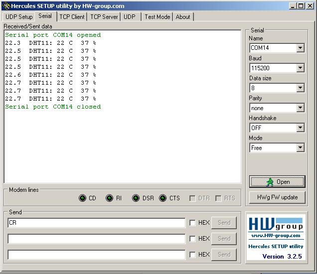

Für meine ersten Versuche habe ich eine Software entwickelt, welche mit
einer Timerinterruptroutine die rote und die blaue LED im 5Hz und 0.5 Hz
Rhythmus blinken läßt. Alle 2 s wird außerdem der interne ADC
ausgelesen, welcher den internen Temperatursensor digitalisiert.
Außerdem
wird ein simpler DHT11 Temperatur und Feuchtigkeitssensor über die 1wire
Schnittstelle ausgelesen, für das korrekte Timing waren hier einige
Experimente mit verschiedenen Verzögerungszeiten notwendig. Die
ermttelten Werte werden mit einem der UARts über die virtuelle COM
Schnittstelle zum PC geschickt.

von Axel S. (axelac)
Vielen Dank für die konstruktiven Anmerkungen. Dies sind meine ersten
Erfahrungen mit der 32 Bit ARM Architektur. Da ich hier nur den UART Tx
benötige, habe ich den ursprüngliche benutzten UART Interrupt, der
ausgelöst wird wenn der Tx FIFO bis zu einem vorgegeben Limit geleert
ist, dann nicht mehr benutzt. Hier kann also noch aufgeräumt werden.
Die Probleme mit dem Timing des DHT11 lagen nicht an den
Verzögerungsroutinen, sondern an der mir nicht vollständig vorliegenden
Dokumentation des vom DHT11 verwendeten 1wire Protokolls.
