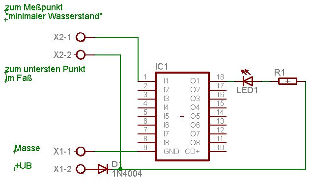

ich möchte mir eine einfache Wasserstandsanzeige bauen. Dazu habe ich an
meinem Tank 5 Messpunkte (Gemeinsamer Masse-Punkt und 4 unterschiedliche
Füllstände) die mittels Darlington-Schaltung 4 LEDs steuern sollen.
Schaltpläne für für einzelne LEDs und jeweils 2x BC337 habe ich schon
gefunden aber ich suche das etwas komfortabler mittels Transistor Array.
Das ganze wird in einem Wohnwagen betrieben, als Spannungsversorgung
steht also 11-13V zur Verfügung. Die würde ich mittels eines LM78xx auf
eine feste Spannung runterziehen.
Vielleicht kann mir jemand bei der entsprechenden Schaltung helfen ? Ich
würde mich freuen wenn wir hier was gemeinsam entwickeln könnten, die
Aufgabe ist ja eigentlich sehr übersichtlich aber meine
Elektronik-Kenntnisse sind etwas eingerostet...

Versuche es mal so wie im angehangenen Bild.
Probiere das erst mal in einer Plasteschüssel zu Hause aus, ob die
Leitfähigkeit des Wassers hoch genug ist, um die Transistoren
vernünftig
anzusteuern. Lege den Vorwiderstand der LED auf die Flußspannung Deiner
vorhandenen LED und auf den gewünschten Stom (<20mA!) aus.
MfG Paul

Danke, Paul. So werde ich es mal versuchen. Da ich mir nicht sicher war
ob die Leitfähigkeit ausreicht wollte ich ansonsten zwei
Transistorstufen zusammenschalten, das sollte ja möglich sein wenn ich
eine Brücke von 18->2 lege und die LED auf 17, korrekt ?
@Falk Die Messpunkte sind im Tank schon vorhanden, eine Konstruktion mit
mehreren Reed-Schaltern und einem Magnet-Schwimmer möchte ich vermeiden.
Ich kenne leider nur die theoretischen Grundlagen und kann maximal noch
die passenden Vorwiderstände berechnen aber bei der konkreten Schaltung
freue ich mich über Hilfe wie von Paul geleistet.
Gast #2899363
Wolfgang schrob:
Ja, das müßte gehen -denke aber daran daß Du dann
"Darlington-Darlington-
Transistoren" hast und das Ding dann irrsinnig empfindlich wird.
MfG Paul

Gast #2902727
Wolfgang schrob:
>der 2803 ist wohl nur auf 5V TTL ausgelegt.
Nein, nein -der hält auch 15 Volt am Eingang aus. Im Datenblatt stehen
max. 30 Volt.
MaWin schrob:
>Wenn du meinst, den Wasserstand elektrisch erfassen
>zu können, bist du auf dem Holzweg.
Na, so holzig ist das nun auch wieder nicht. Das Trinkwasser ist ja
kein destilliertes Wasser, die Leitfähigkeit reicht (hier bei mir)
jedenfalls für das Funktionieren der Methode aus.
>Nicht ohne Grund macht auch eine Waschmaschine das nicht so,
>sondern über Drucksensoren.
Das ist wahr, aber eher der Tatsache geschuldet, daß man dann über
einen "anständigen" Schalter auch anständige Ströme schalten kann,
ohne separate Ekel-tronik zu brauchen. Außerdem ist ja in der
Waschmaschine
die Leitfähigkeit der "Brühe" abhängig von Waschpulver drin oder nicht
drin.
So, wie ich es oben vorgeschlagen habe, würden bei eeinem vollen Fass
sämtliche Leuchtidioten im Gang sein und bei Entnahme von Wasser würden
weniger leuchten. Spätestens, wenn alle dunkel sind, heißt es Bier
statt Wasser zu trinken.
MfG Paul
