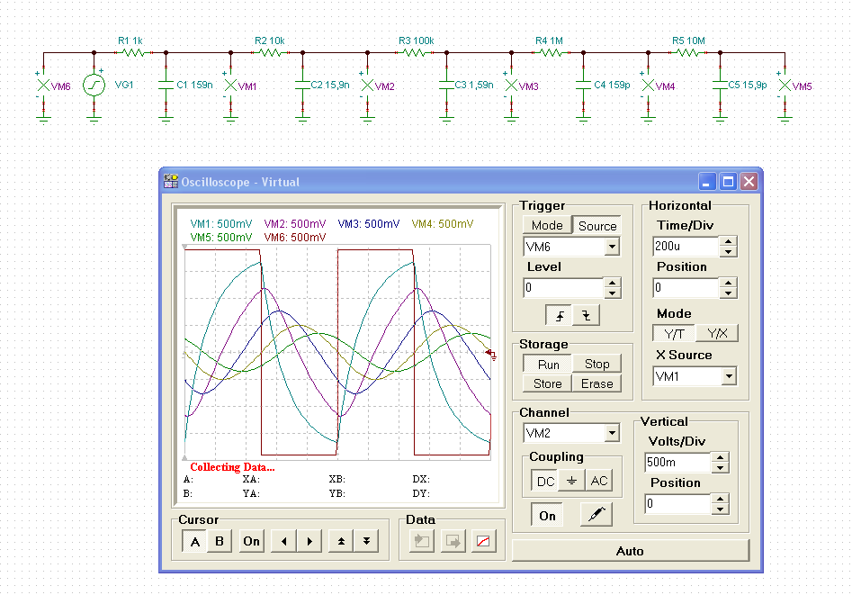

Ich habe mal eine Frage zu Filtern:
Wie man weiß, stecken in einem Rechtecksignal mehr Frequenzen als nur
die Grundschwingung. Mit Fourier(analyse) kann man sich die ja
ausrechnen und man sieht dort dann auch, dass es sich um
Sinusschwingungen handelt mit jenen Frequenzen, die man dann in der
Fouriersynthe wieder überlagern kann und sein Rechtecksignal wieder hat.
Das ganze ist auch nicht nur theoretischer Natur, denn wenn ich mein
Rechtecksignal in einen Sprektrumsanalysator reingeben, sehe ich eben
auch diese Frequenzanteile (auch manchmal Oberwellen oder Harmonische
(--> weil es eben Sinusse sind) genannt).
Laut Fourier ist die Grundschwingung aber auch immer eine
Sinusschwingung und nur die Oberwellen machen es zum Rechteckt.
Nun könnte man ja theoretisch die Oberwellen alle mit einem Tiefpass
abfiltern und hätte einen Sinus in der Grundfrequenz.
Wenn ich dafür aber einen RC Tiefpass 1. Ordnung nehme sieht man sofort,
dass man niemals einen Sinus bekommen kann, da man einfach Sprünge auf
das RC-Glied gibt, welches ein PT1-System ist, welches dann natürlich
mit e-Funktionen antwortet und eben nicht mit einem Sinus.
Weiß jemand dazu eine Erklärung? Kann man die Grundschwingung nur mit
einem TP höherer Ordnung herausfiltern? Oder woran liegt es, dass man
hier in dieses Dilemma tappt?
von A. R. (redegle)
Ein Rechteck mit der Frequenz 1Hz hat Oberwellen bei 3,5,7,9,11 ... Hz
Hier ist ein Rechteck als Summe unendlich vieler Oberwellen
aufgeschrieben.
https://de.wikipedia.org/wiki/Rechteckschwingung#Fourieranalyse
Um aus einem Rechteck mit der Frequenz 1Hz einen reinen Sinus zu
bekommen darf der Filter nur den Frequenzanteil bei 1Hz durchlassen. Das
heißt, dass der Frequenzanteil bei 3Hz unendlich stark gedämpft werden
muss.
Ein solcher Filter lässt sich digital/mathematisch realisieren jedoch
nicht analog.
von Kai K. (klaas)
Ich verstehe nicht ganz, wo du ein Dilemma siehst. Ein RC-Tiefpaß kann
wegen seiner begrenzten Dämpfungswirkung garnicht aus einem Rechteck ein
Sinus in Reinstform herausfiltern. Es bleiben von den Harmonischen
gewisse Anteile übrig, die eben genau deine e-Sprünge ergeben.
von Paul Baumann (Gast)
Nur mit RC-Glied ist das Signal immer noch "zackig". Du mußt Dir einen
Tiefpass höherer Ordnung bauen, um "bessere" Sinüsse zu kriegen.
MfG Paul

von Bernie (Gast)
Ein Dilemma bezeichnet eine Situation, die zwei Möglichkeiten
der Entscheidung bietet, welche beide zu einem unerwünschten
Resultat führen. (wikipedia)
Das ist hier nicht der Fall, da man aus einem Rechteck mit
entsprechendem Filter-Aufwand die beteiligten
Schwingungen durchaus sauber herausfiltern kann!
Dass ein RC-Tiefpass mit 50% Abschwächung der doppelten
Eck-Frequenz hierfür nicht ausreicht, bedeutet einfach, dass
man zu wenig Aufwand betreibt.
