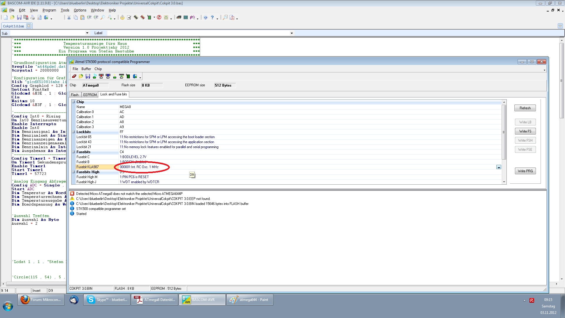

wenn man beim Atmega8-16 sich die Fusebits anzeigen lässt, wird
angezeigt das er mit den Internen Takt mit 1 MHZ Arbeitet. ( siehe bild
Atmega8 )

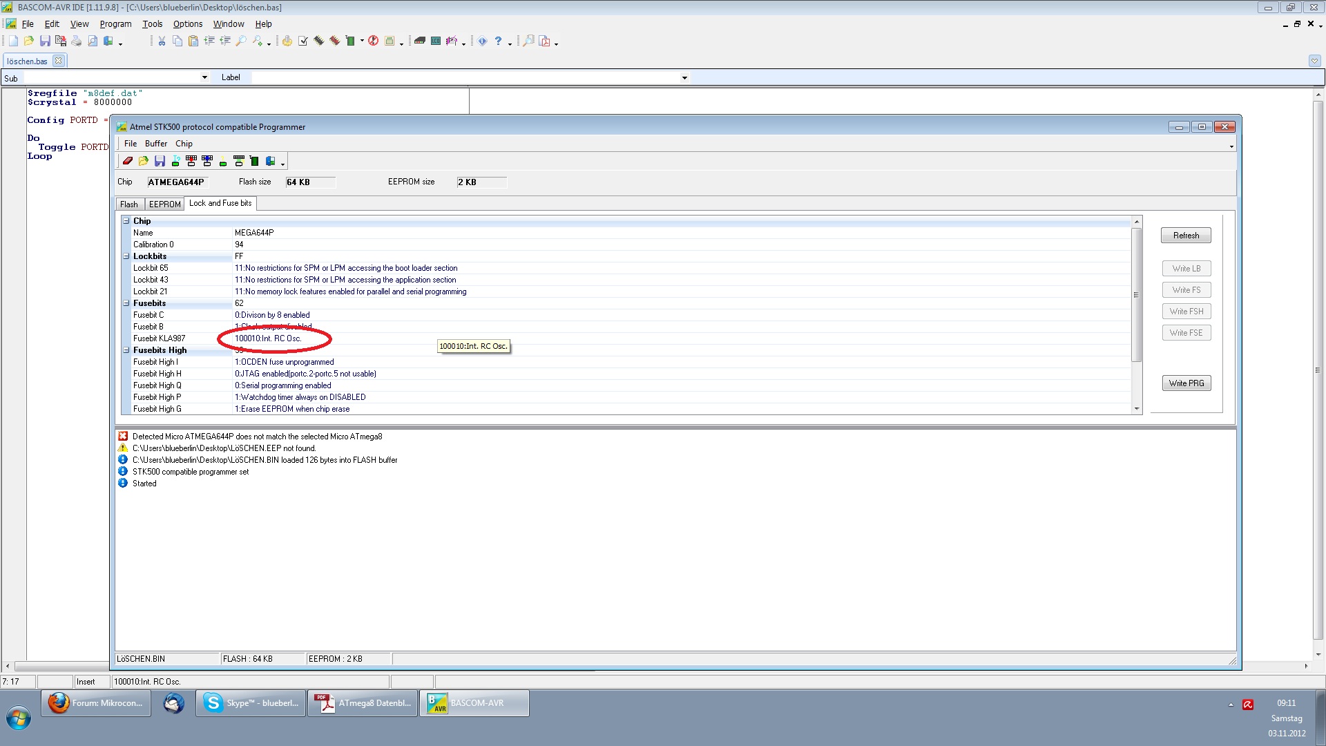

wenn man aber sich die Fusebits bei ein Atmega644 anzeigen lässt zeigt
er auch an das es der interne Takt ist aber mit wieviel MHZ???? ( siehe
Bild Atmega644 )

Das kann sogar schon das Datenblatt.
Unter 9.2.1 Default Clock Source steht:
"The device is shipped with internal RC oscillator at 8.0MHz and with
the fuse CKDIV8 programmed, resulting in 1.0MHz system clock."

Steht doch im Datenblatt. Der ATMega644 hat einen internen RC-Oszillator
mit 8 MHz. Im Auslieferungszustand ist aber die CKDIV8-Fuse gesetzt.
D.h. der Takt wird durch 8 geteilt. Den Rest kannst du dir selbst
ausrechnen.
