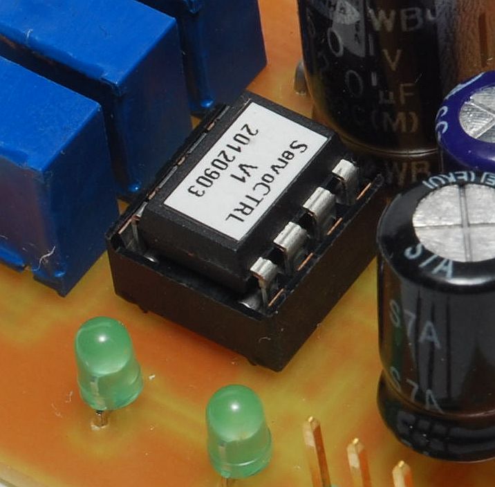

Hab mir vor einiger Zeit so ein günstigen Brother Drucker(QL500) gekauft. Da 30Euro nun wirklich nicht viel Geld ist lohnt sich die Anschaffung echt. Zum Beschriften hab ich dann einfach ein 8x5mm großes Rechtecke als Kontur gezeichnet und da dann mein Text hinein geschrieben. Anschließend die kleinen Stücke mit der Schere ausgeschnitten und aufgeklebt. Ist ein Aufwand von maximal 5 Minuten. Im Anhang das Beispiel. Gruß Kai Reinhard deine Etiketten sind aber auch schon etwas älter :)
Kai B. schrieb: > Hab mir vor einiger Zeit so ein günstigen Brother Drucker(QL500) > gekauft. > Da 30Euro nun wirklich nicht viel Geld ist lohnt sich die Anschaffung > echt. > > Zum Beschriften hab ich dann einfach ein 8x5mm großes Rechtecke als > Kontur gezeichnet und da dann mein Text hinein geschrieben. Anschließend > die kleinen Stücke mit der Schere ausgeschnitten und aufgeklebt. > Ist ein Aufwand von maximal 5 Minuten. @kai genau sowas hab ich gesucht, perfekt, danke für den tipp !! @michel @kaplic die nummer steht im eeprom nur hab ich keine lust das ding jedesmal auslesen zu müssen, "human readable" ist bei einzelstücken doch wesentlich praktischer :)
