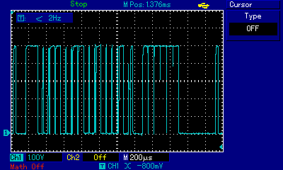

Hallo Leute,
ich komme nicht mehr weiter mit meinem DS18S20.
Natürlich habe ich schon die Foreneinträge und auch google bemüht,
leider ohne Erfolg.
Zum Problem:
Ich benutze die Lib von Stefan Sicklinger. Zuerst habe ich mir nur
einige Funktionen rausgepickt und sie benutzt. Nachdem das nicht
funktioniert hat habe ich jetzt einfach das gesamte Projekt genommen mit
den selben Ergebnissen.
Mein Sensor liefert mir ständig 85°(laut DB der Ursprungswert im
Sensorspeicher).
Auf den beiden Screenshots vom Oszi sieht man die Kommandos auf dem
OneWire Interface.
zuerst der Reset Pulse...der Sensor reagiert. Danach die Kommandos 0xCC
und 0x44. Skip ROM und start Temp Convert. Daraufhin sollte der Sensor
solange "0" senden bis er mit der Messung fertig ist(laut DB ca. 750ms).
Aber schon nach 100us kommt die "1" übers Interface was heißen würde der
Sensor ist fertig.

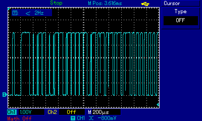

Im zweiten Bild sind der Reset Pulse und die Kommandos zum auslesen
zusehen woraufhin der Sensor die Daten aus dem Speicher ausgibt.
Und wie gesagt immer 85°. meine Vermutung ist, dass der Sensor nicht
fertig wird mit der Messung und trotzdem die "1" sendet. Aber ich weiß
nicht wieso und hoffe hier kann mir jemand weiterhelfen.
Für die Mühe schonmal vielen Dank...

Gast #2900438
Wenn während der Conversation die Versorgungspannung einbricht, liefern
die DS18x20 immer 85°. Probier mal ein Abblock-C direkt an der
Sensor-Versorgung.
Ich betreibe 8 Stück DS18x20 an einem 20m langen Kabel.
Wegen der Kabelkapazität war da ein kleinerer Pull-Up (ich glaube 1
kOhm??) erforderlich.

OP #2900578
Die Signale hab ich mir schon angesehen. Zu sehen in den beiden Bildern
ganz am Anfang. Der letzte Peak im ersten ist auch der erste Peak im
zweiten Bild.
Aber ich kann kein Fehler finden. Ich glaube auch nicht das es daran
liegt denn andere Kommandos wie auslesen des Speichers funktionieren ja
auch.
Für mich sieht es allerdings auch so aus als würde die Messung entweder
nicht gestartet oder abgebrochen....

OP #2900598
Das hatte ich auch schon probiert. Das pollen hab ich rausgenommen und
zwischen 100ms und 10s hab ich ne ganze Reihe von Wartezeiten probiert.
Auf dem Oszi konnte ich dann sehen, dass wieder einige nullen kommen und
den Rest der Zeit nur noch einsen.
