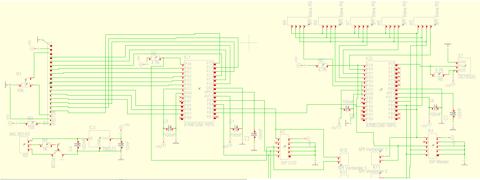

ich habe mir mal eine Schaltung erstellt (erstmal nur der Schaltplan)
und es wäre toll wenn da jemand mal kurz drüber schauen könnte. Also es
geht mir eigentlich nur um die ISP und SPI verbindungen. Der Rest sollte
so passen.
Ich habe im Anhnag eine EAGLE und eine Target datei mit dem Schaltplan
angehangen. Mein Bildschirm ist leider zu klein das ich einen Screenshot
vom Schaltplan machen kann.
Die Schaltung besitzt 2 ATMega8 und 5 SPI Anschlüsse.
Die CS Leitungen liegen auf den PD Ports des "Master" Chips.
Ein weiterer ATMega8 ist am LCD angeschlossen und sient als Slave für
den Master. Auf diesem läuft alleine die LCD lib, er soll also so zu
sagen als "Grafikchip" dienen. Alles weitere bekommt er von dem Master.
Da muss ich dann mal gucken wie ich die Daten von dem Master an den
Slave hänge. Dann wäre es noch toll wenn man mir sagen könnte ob der
DS18S120 so richtig beschaltet ist.
Der "Master" ATmega soll einfach nur die Daten der Slaves verwalten und
dann an den Grafikchip weiter geben. Die "ISP Verbinder" unten habe ich
gemacht das es keine Probleme beim Flashen gibt, da ja die SPI
Verbindung konstat bestehen würde und somit beide ICs miteinander
verbunden wären.
Danke schonmal für eure Hilfe.

ich benutze aber Target und kein Eagle. Ich mache mal eben Screenshots
und poste die gleich bzw. setze die dann mal in Paint zusammen.

von Tobias N. (silberkristall)
So hier dann noch ein Bild des Schaltplans.
warum oder wieso ich das so aufbaue sollte ausser frage bleiben. es geht
mir rein um die beschaltung, also ob das mit dem SPI und dem ISP so
korreckt ist.
Wenns nur am wenigen Speicher des Mega8 liegt, dann bietet sich doch der
Mega168 oder 328 an. Das bisschen SPI und LCD... da hab ich schon ganz
andere Sachen reingepackt. Spassigerweise ist der Mega328 mittlerweile
bei meinem Halbleiterlieferant sogar der billigste von allen.
Tobias N. schrieb:
> es geht
> korreckt ist.
Da du deine Stecker nicht beschriftet hast, können wir das nicht wissen.
Und obs die richtigen Pins sind, verrät dir die 'Pin Configurations'
Seite im Datenblatt.
naja leider weiss ich noch nicht wie man die stecker in  target
beschriften kann.
SPI:
MOSI - MOSI
MISO - MISO
SCK - SCK
In diese Verbind habe ich noch eine Jumperbrücke gesetzt. diese wird
entfernt, also geöffnet zum flashen damit dann keine verbindung zum
jeweils anderen ATMega8 besteht.
ISP:
MOSI - MOSI
MISO - MISO
RESET - RESET mit 4,7k pullup widerstand
SCK - SCK
GND
5V
Tobias N. schrob im Beitrag #2900655:
> SPI:
> MOSI - MOSI
> MISO - MISO
> SCK - SCK
Diese Belegung bleibt völlig dir überlassen, dafür gibt es keinen
Standard. Allerdings fehlt da zumindest noch eine Masse (GND) Leitung,
da diese der Bezugspunkt für die Signale ist. Als praktisch denkender
Mensch würde ich auch noch die +5 Volt auf die SPI Anschlüsse ziehen,
damit man mal kleine SPI Projekte direkt da andocken kann. Evtl. sollte
man das auch so belegen, das ein falschrum gesteckter Verbinder nicht
gleich alles tötet.
> ISP:
> MOSI - MOSI
> MISO - MISO
> SCK - SCK
> GND
> 5V
Das hilft nicht wirklich. Wenn du ein STK500 oder ähnliches mit dem
grossen ISP Stecker hast, vergleiche, ob die Pinnummern an deiner
Platine und die Signale mit dem 10-Pol ISP übereinstimmen.
den stecker hierfür habe ich mir selber erstellt. ich programmiere mit
dem usbprog und der firmware avrisp II clone.
an dem habe ich "meinen" stecker und der passt da bei mir drauf. die
belegung hierzu stimmt dann.

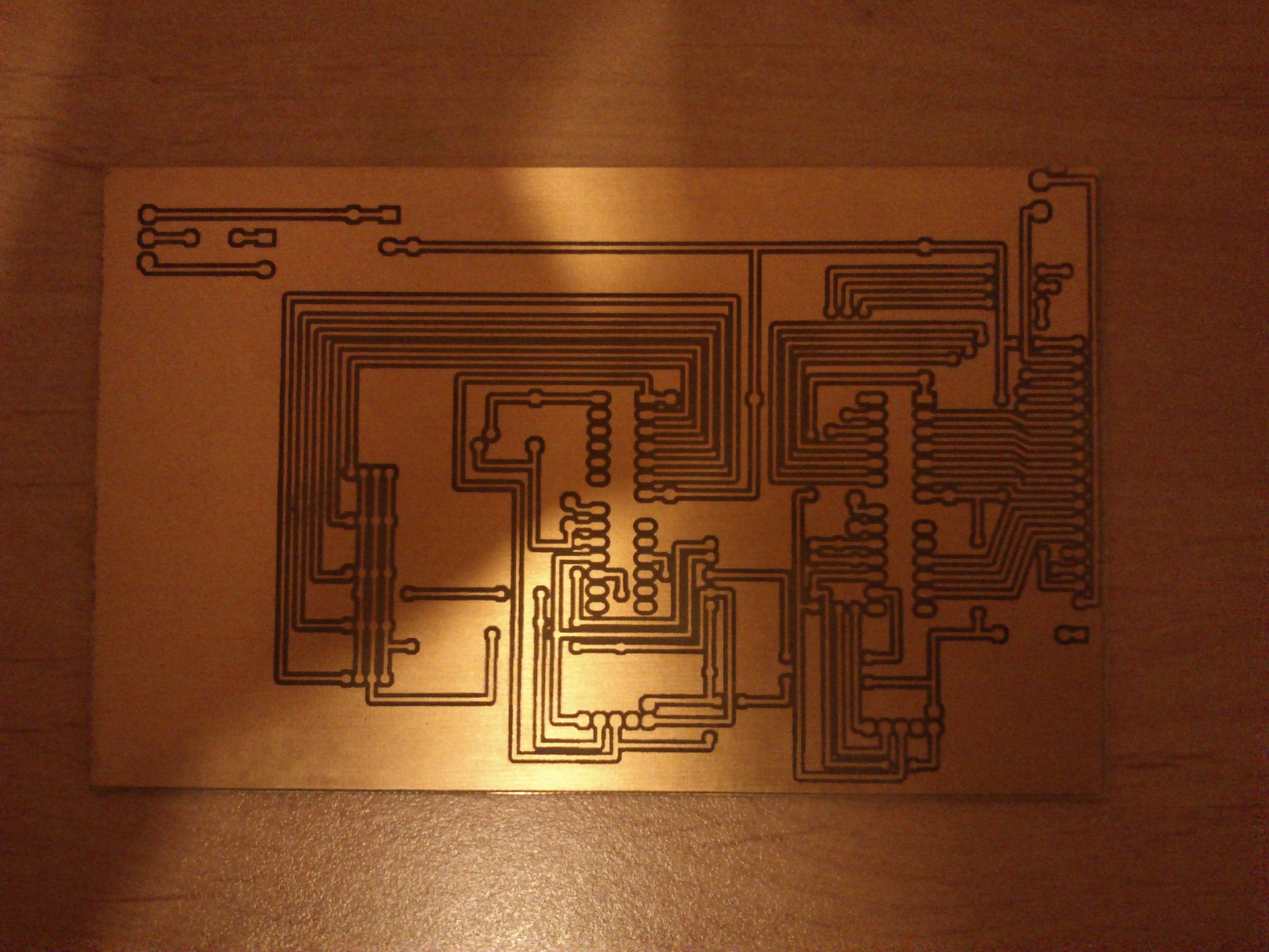

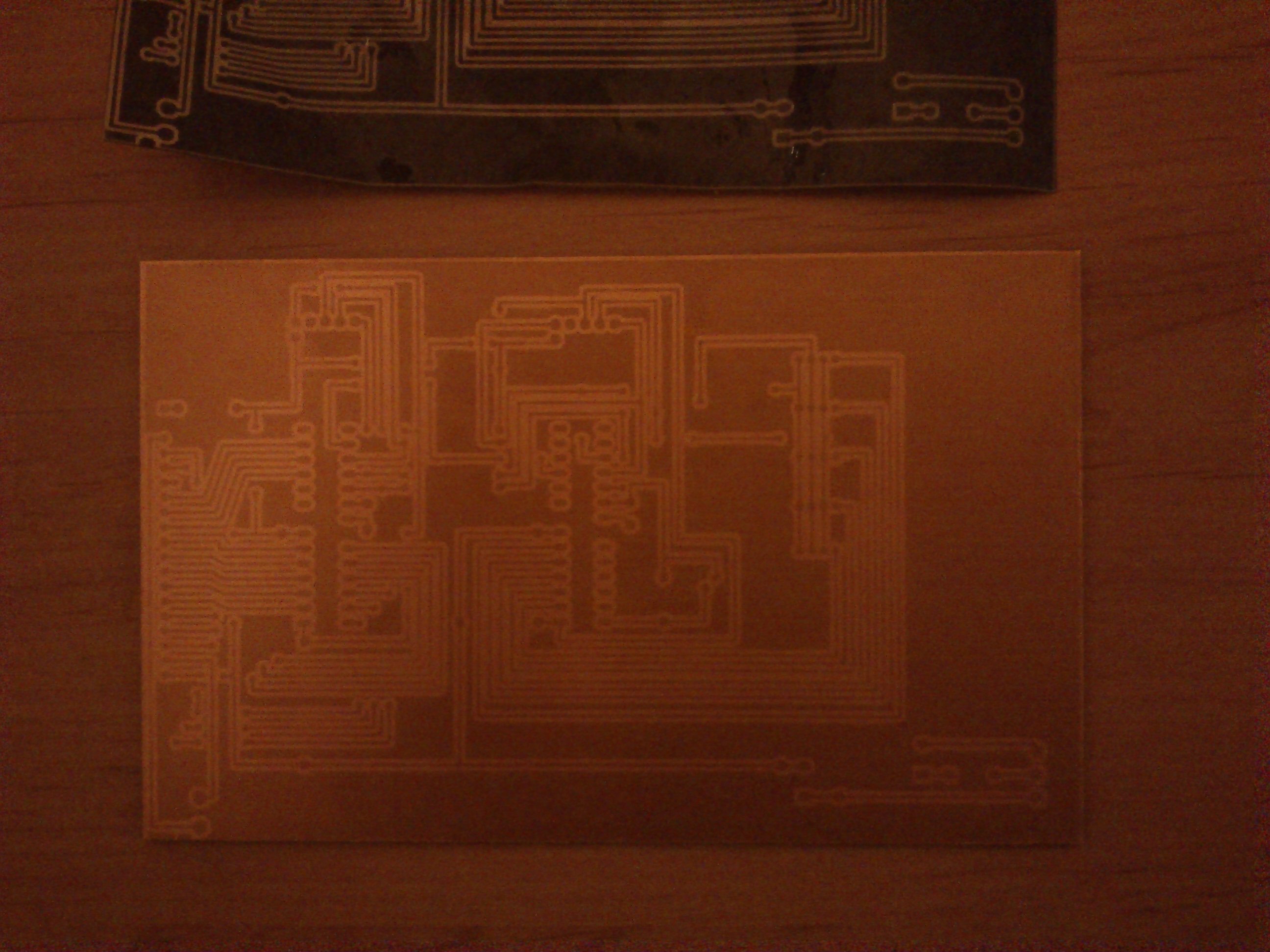

und fertig ist die platine :) jetzt gehts ran an die standbohrmaschiene
