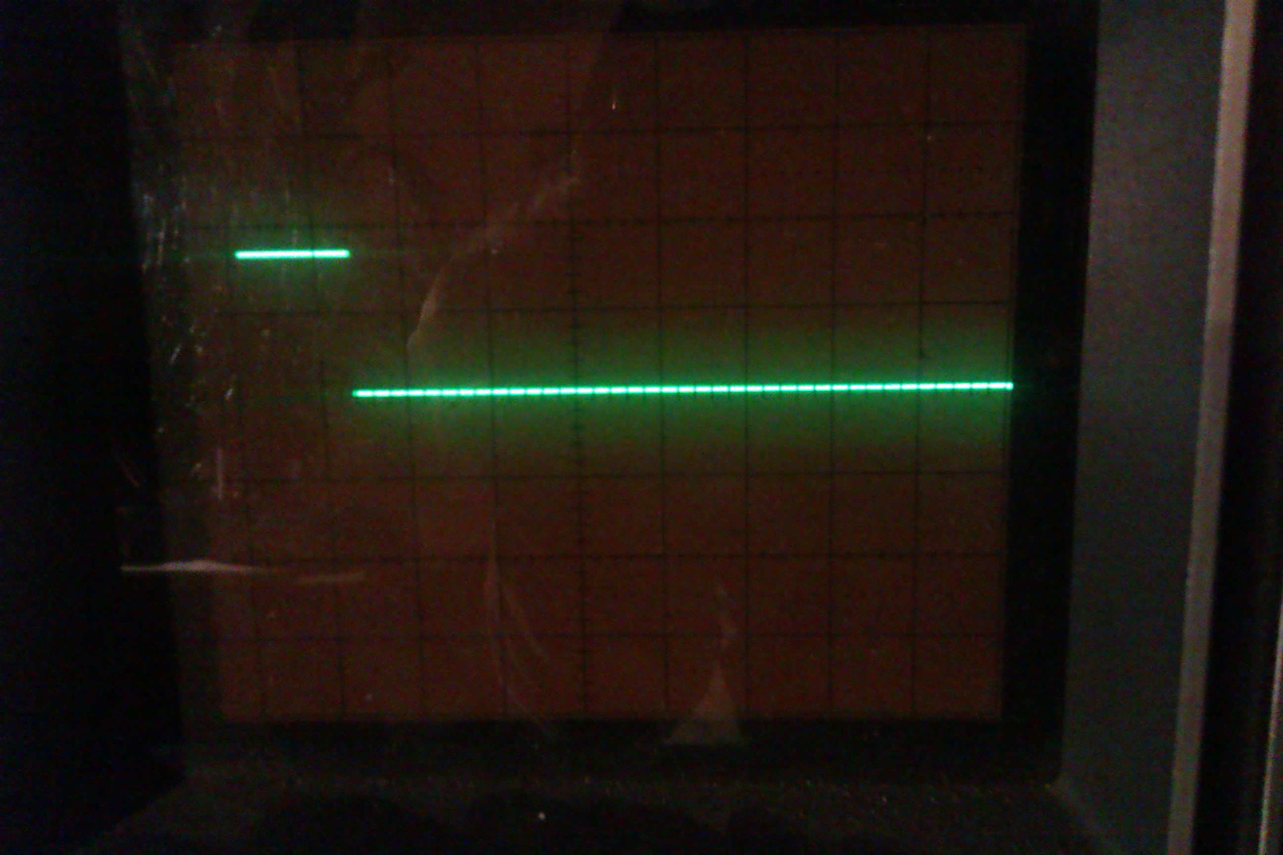

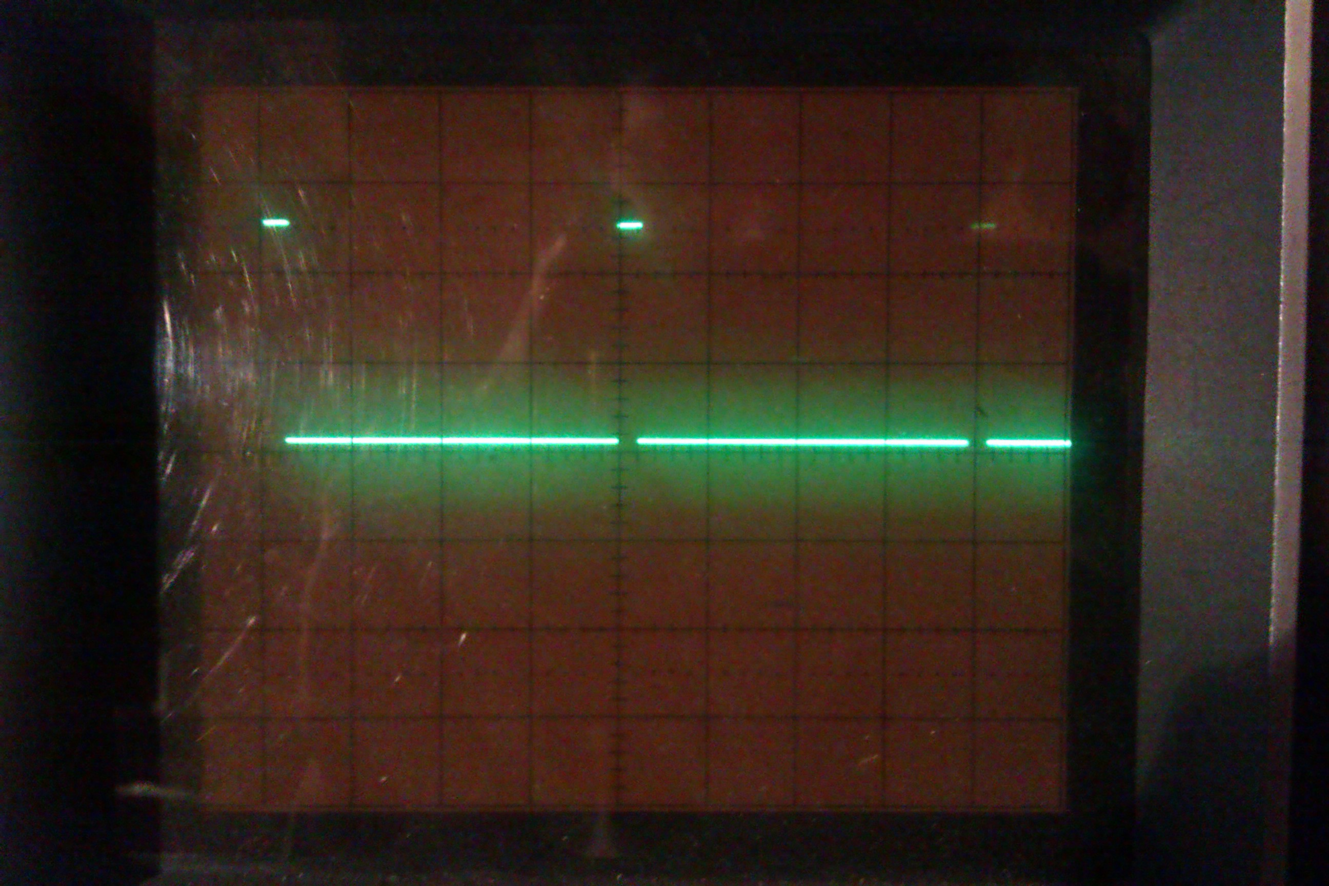

Ich möchte mit meinem S12X Freescale controller ein Modellbau Servo
ansteuern. Ich hab ein PWM Signal generiert:
PWME=0x1;      // PWM0 aktivieren
PWMCLK=0x01;   // Vorteiler für Clock
PWMPRCLK=0x2;  // Clock auswählen (SA)
PWMSCLA=0x4E;  // Clockteiler 2*78
PWMDTY0=0xEf;  // Dutycycle auswählen
fbus=8Mhz
fa= fbus/4=2Mhz
fsa=2Mhz/(2*78)=12,82khz
fpw1=fsa/256=50.08Hz
Ich hab das ganze mit dem Oszi nachgemessen und auch den Dutycyle mal
auf 1ms, 1,5ms und 2ms eingestellt und ein Sanwa Servo daran
angeschlossen aber es geht immer sofort gegen den linken Anschlag.
Das Servo habe ich getestet mit meiner Modellbau Ausrüstung. Ich habe
auch mal den Ausgang am Empfänger am Oszi angeschaut und verglichen.
Müsste alles passen.
Hat jemand eine Idee wo noch ein Fehler liegen könnte ?

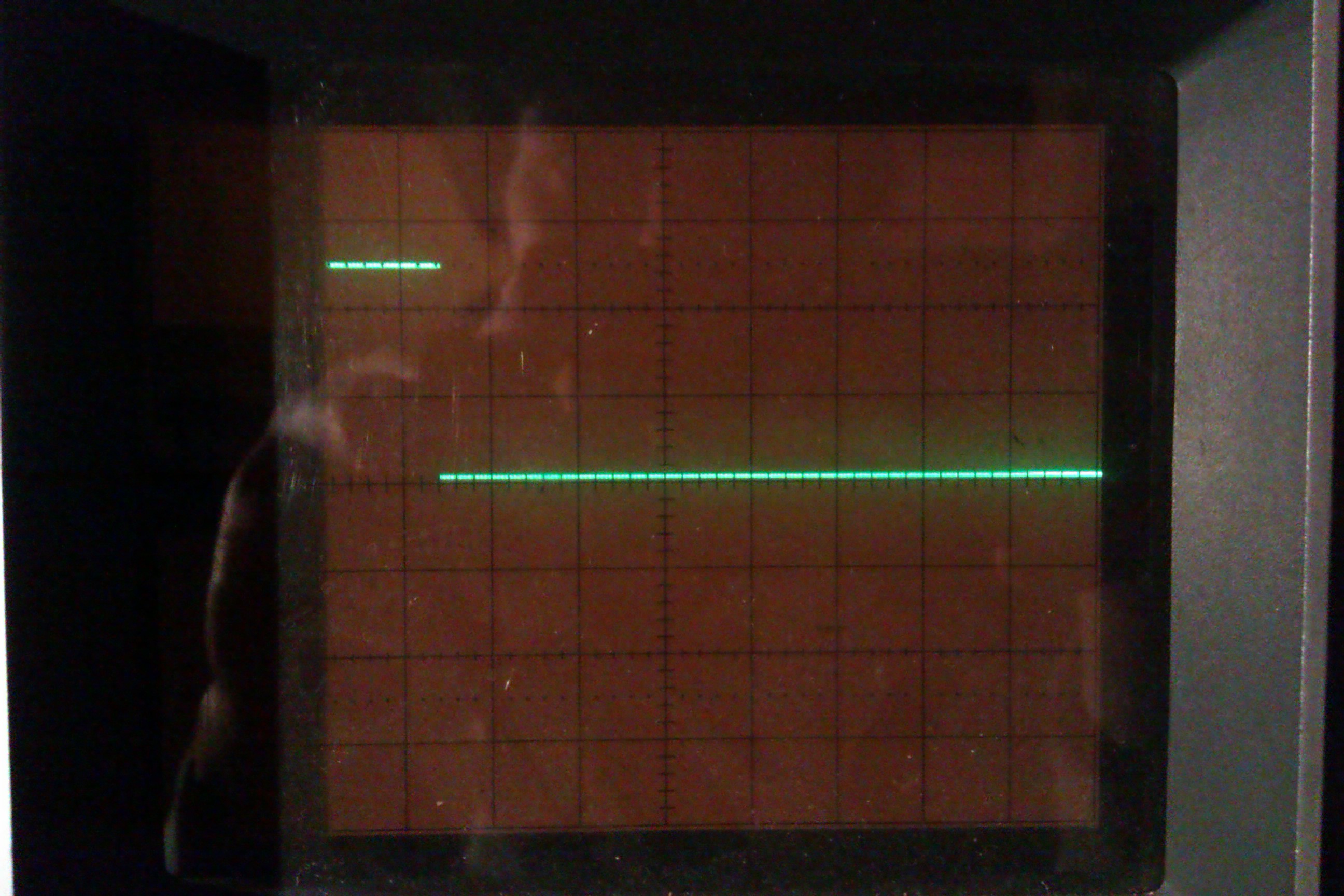

Gast #2900792
Das Bild war ohne Servo, wobei sich nichts ändert hatte dies auch schon
ausprobiert.
Ich versorge das Servo mit ein BEC(Spg. Regler für Modellbau) welches an
einem Lipo angeschlossen ist. Der uC ist über USB versorgt und es wird
lediglich am PWM pin die Signal Leitung des Servos angeschlossen.
