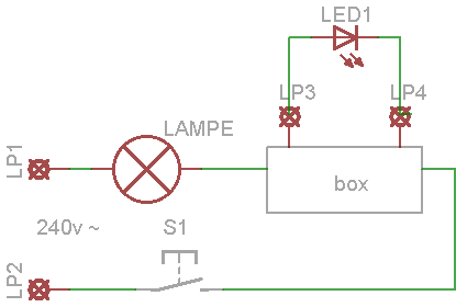

Ich habe ein problem zu bewältigen und weiß nicht weiter.
Anbei dei Schaltung, wo das Problem ist das die LED nur über einen schon
vorhandenen Klingeldraht betrieben wird.
Ich weiß nicht wie die Hochspannung potentialfrei so abzugreifen ist das
wenigsten 3V/20mA zu verfügung stehen.
Und diese BOX müßte auch noch in die Verteilerdose passen.
Trafo fällt aus da nur die Phase in der Dose ist, die BOX muß in einem
Leiter irgendwie rein.
Meine praktischen Tätigkeiten waren bisher nur Schwachstrom mäßig in
Aktion.
Danke für eure Hilfe.
P.S. Ja ich weiß, das Hochspannung gefährlich ist.
MfG
Klingeldraht? Welche Leistung hat denn die Lampe?
Aber bei entprechendem Strom, kannst Du einen Widerstand in die Leitung
schalten, über den die 3V (warum eigentlich 3V) abfallen. Daran dann
einen Gleichrichter, vielleicht noch n kleiner Elko und daran die LED
mit Vorwiderstand.
Das geht ja fix.
Die Glühlampe hat 100W .
Widerstand fällt aus wegen potentialfrei.
Das mit dem Draht habe ich schon mal probiert, Spannung reicht nicht.

Ein kleiner Stromwandlertrafo könnte evtl. gehen.
Wenn du sonst nichts hast, wird es nur mit einem Stromwandler
funktionieren.
Die einfachste Form ist ein Trafo mit etwa 2VA bei dem du die
Primärwicklung entfernst. Anstelle der Primärwicklung kommen etwa 10
Windungen in der Drahtstärke deiner Leitung.
Wenn der Trafo Sekundär etwa 5V hat kannst du diese belassen. Hier
schaltest du dann über eine Diode und Vorwiderstand deine LED an. Den
Vorwiderstand musst du probieren, der ist abhängig davon wieviel Watt
die Lampe hat.
Anschaltung wie hier:
http://de.wikipedia.org/wiki/Datei:Stromwandler_Schaltung.png
Die 24V sind bei dir die 230V.
Aber Vorsicht, die Spannung auf der Sekundärseite des Trafo ist
Stromabhängig, daher nie unbelastet lassen.
Aber nochmal ACHTUNG!! Das ganze ist nicht so trivial wie es auf dem
ersten Blick aussieht. Du kannst auf der Sekundärseite des Trafo eine
sehr hohe und Lebensgefährliche Spannung erreichen.
Es gibt keine Probleme nur Aufgaben.
Nun zu deiner:
Kauf dir einen Trafo 3,2VA 230V/6V. Lass den Lampenstrom
durch die Sekundärwicklung (6V) fließen. Dann kannst du die
Spannung auf der Primärseite nutzen. Galvanisch getrennt
ist es auch. Nachteil die Spannung ist recht hoch.
Achte darauf das der Trafo die Zeichen aus dem Anhang trägt.
