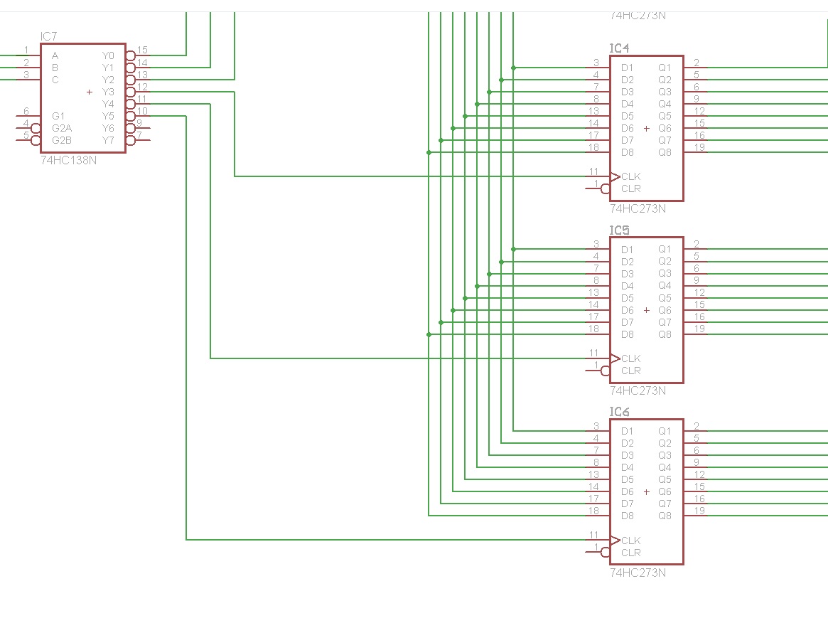

Hi!
Folgendes kleine Problem:
Da ich kürzlich mit Eagle begonnen habe Schaltpläne zu zeichnen, um aus
diesen anschließend Platinen zu fertigen. Stell ich mir jetzt die Frage
WIE und WO ich dort Abblockkondensatoren einbauen/zeichnen kann.
Normalerweise muss man diese ja zwischen Vcc und GND hängen aber leider
fehlen mir z.B. Pin 8 und 16 bzw. Pin 10 und 20.
Danke für eure Hilfe!
Mfg
Michael

Hallo
mit invoke kannst du die Versorgungspins sichtbar machen. Ist der Button
mit den 4 Gattern darauf
von Klaus Dieter (Gast)
Tippe mal Invoke ein und klickt auf die Bauteile...
von Procyon (Gast)
Der Befehl heißt "Invoke". Befehl auswählen, dann das Bauteil. Damit
kann man ein extra Symbol mit den beiden Stromanschlüssen in den
Schaltplan setzen.
von Michael (Gast)
Achso ok Danke!
Dachte mir schon fast das es so einfach ist!
> Schaltplan setzen.Beitrag melden Bearbeiten Löschen
Das braucht man aber gar nicht, um die Abblockkondensatoren
anzuschließen. Es reicht, die Kondensatoren mit einem
Spannungsversorgungssymbol (VCC bzw. GND) zu verbinden.
Für Eagle haben die im Schaltplaneditor sichtbaren Leitungen keine
Bedeutung. Relevant sind einzig und alleine die Namen der Netze.
von Dietrich L. (dietrichl)
Unabhängig ob sichtbar oder nicht: sie müssen auch angeschlossen werden!
Das wiederum geht aber nur, wenn sie sichtbar sind...
Gruß Dietrich
von Klaus (Gast)
Nein, es geht auch so, wenn die Versorgungsspannung im Design genau so
heißt, wie die Pins. Dann ist das ganz automatisch verbunden.
Klaus schrieb:
> wenn die Versorgungsspannung im Design genau so heißt, wie die Pins
Ja, wenn! Ich würde sie immer gezielt anschließen - aus Sicherheit und
Übersichtlichkeit.
Gruß Dietrich der misstrauische
von Klaus (Gast)
> Übersichtlichkeit.
Da stimmt ich dir zu ;-) Ich schließe die auch immer explizit an.
