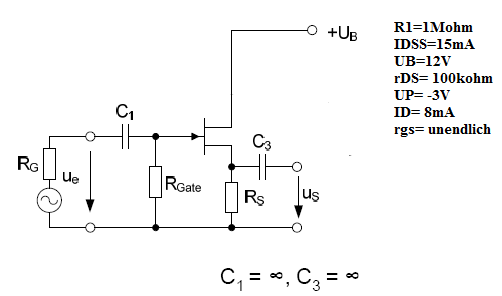

Hallo ihr wissenden da Draußen,
ich habe gestern schonmal tolle Hilfe bekommen, jetzt klemmts aber
wieder!
Im Zuge der Vorbereitung einer Klausur in Elektronik möchte ich euch
nochmals um eure Hilfe bitten!
Ich habe (vermute ich mal) eine Drainschaltung allerdings ohne RD siehe
Bild!! Was mir meine ganzen Berechnungsgrundlagen zu nichte macht.
Probleme habe ich bei der Berechnung von re, ra und der
Spannungsverstärkung VU!
zu re) meinen Aufzeichnungen nach ist re= Rgate (R1);
ra ist aufgrund das rgs-> unendlich ist und S * Rs >> Rs/rDS
ra= rDS(1+S*RS)
Zu Vu --->> habe ich gelesen das beim Sourcefolger keine Verstärkung
vorliegt!! also Vu= 0 ist
wäre schön wenn jemand nen Kommntar dazu abgeben könnte ob meine
Überlegungen richtig sind!
