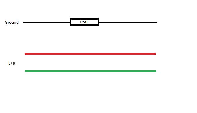

Hallo ich habe mal eine Frage.
Für Stereosignale gibt's ja diese Stereo-Potis.
Aber kann ich nicht einfach einen Mono-Poti am Ground dranmachen?(siehe
Skizze)
Und falls es nicht geht, wieso nicht?
Danke im vorraus ^^
Nein, geht leider nicht.
Wenn du das Poti hochohmig machst, werden beide Lautsprecher in Reihe
mit dem Differenzsignal aus Links und Rechts betrieben.
Das macht die Kopfhörer zwar auch ein bisschen leiser, lässt aber bei
vielen Liedern den Gesang verstummen (weil er in der Regel auf Links und
Rechts symmetrisch anliegt).
Wenn du von einer Quelle zum Verstärker gehst, kann es sein, dass sie
anderweitig eine gemeinsame Masse haben. Da kann deine Schaltung eher zu
Brummen führen.
HTH
