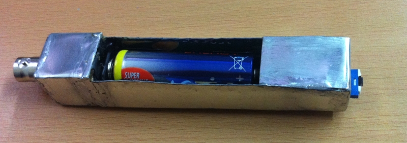

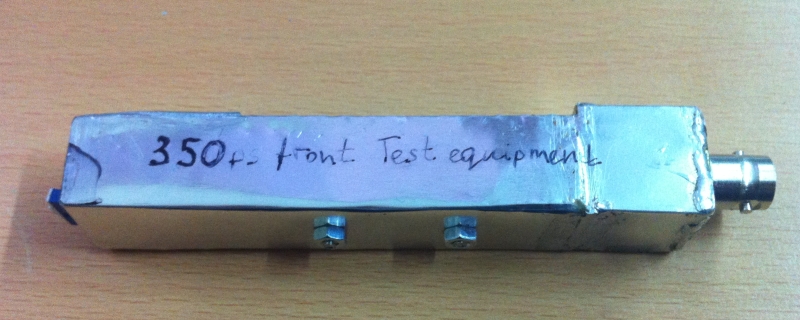

Nun habe ich jetzt beides das OWON9302 und das
350ps-Front-Impulse-Generator.

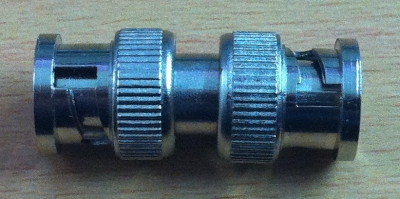

Der Generator hat bei mir BNC-Buchse Ausgang, deswegen benötige ich
mindestens ein BNC-Verbinder. BNC-Verbinder, was ich bei Reichelt
bestellt habe (UG 491U) (BNC-Verbinder.jpg), hat schlechte Qualität,
damit verliert man oft die Erde...

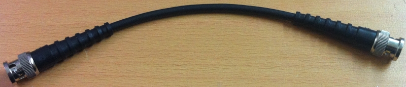

Desweiteren habe ich ein 20cm lange RG58 mit zwei BNC Stecker
(20cm_kabel.jpg) und das mitgelieferte 300MHz Tastkopf. Originale

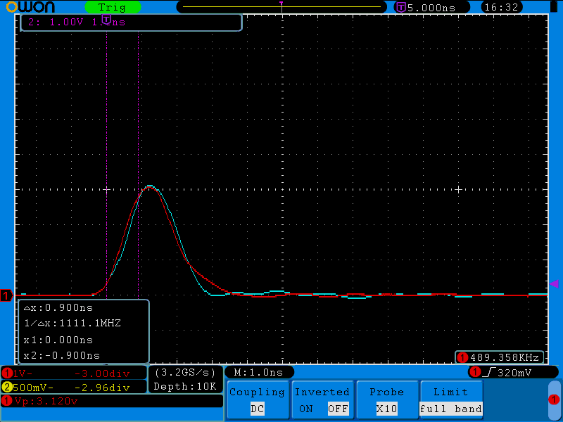

Meine erste Ergebnisse kann man Anhänge sehen.

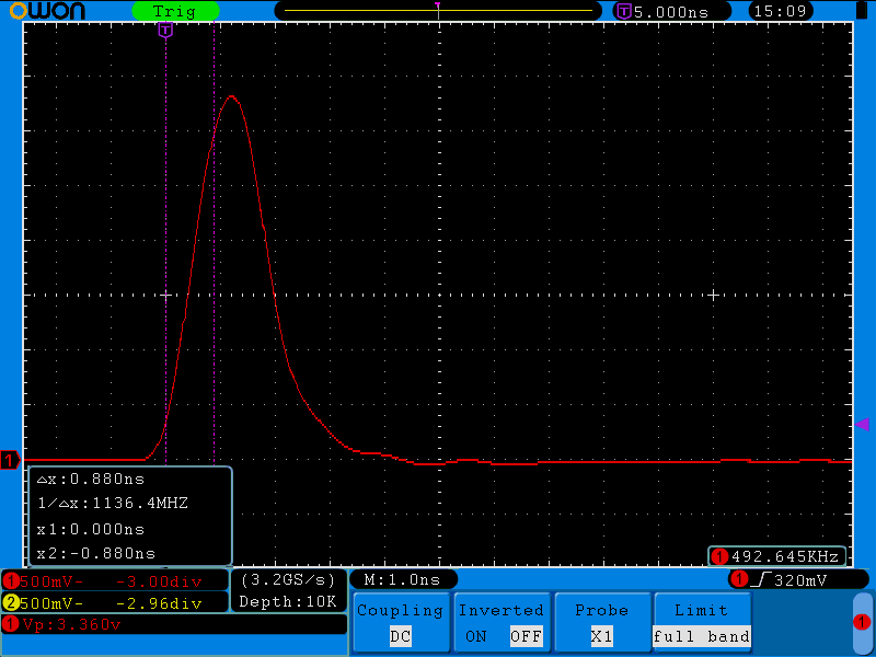

BNC-Verbinder-owon.png - Generator ist direkt an OWON angeschloßen.
Anstiegszeit 880ps! Hier und weiter ich messe Anstiegszeit 10%-90% von
Impulse.

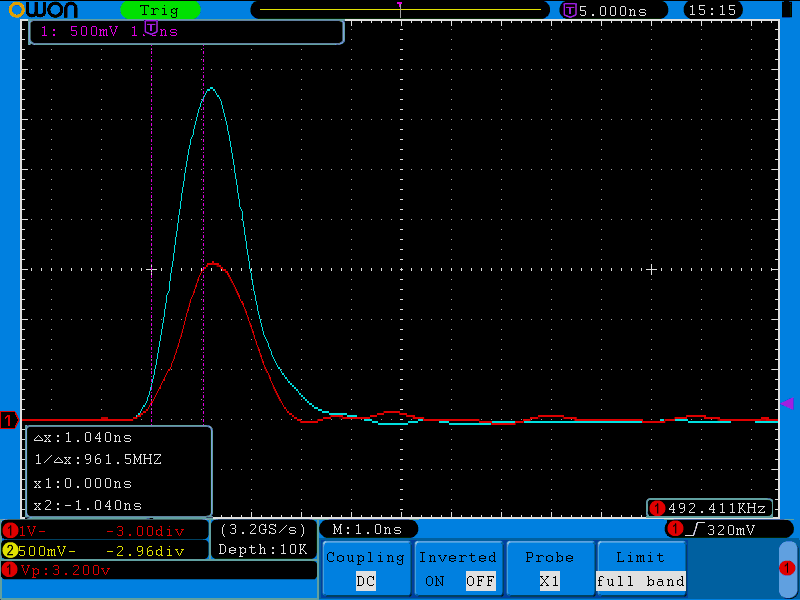

BNC-Verbinder-vs-20cm-kabel-owon.png - Generator ist durch 20cm Kabel
angeschloßen. Hier ist vergleich mit direkte Kupplung. (türkis -
gespeicherte Signal von direkte Kupplung) Ansteigszeit ist etwas
schlechter 920ps, und man sieht, das Kabel trotzt nur 20cm ist nicht
ganz abgestimmt. Generator Ausgang und das Kabel ist auf 50Ohm
abgestimmt, Oszilloskope hat 1MOhm auf Eingang. Hier kann man sehen
keinen Kilngel nach dem Impulse.

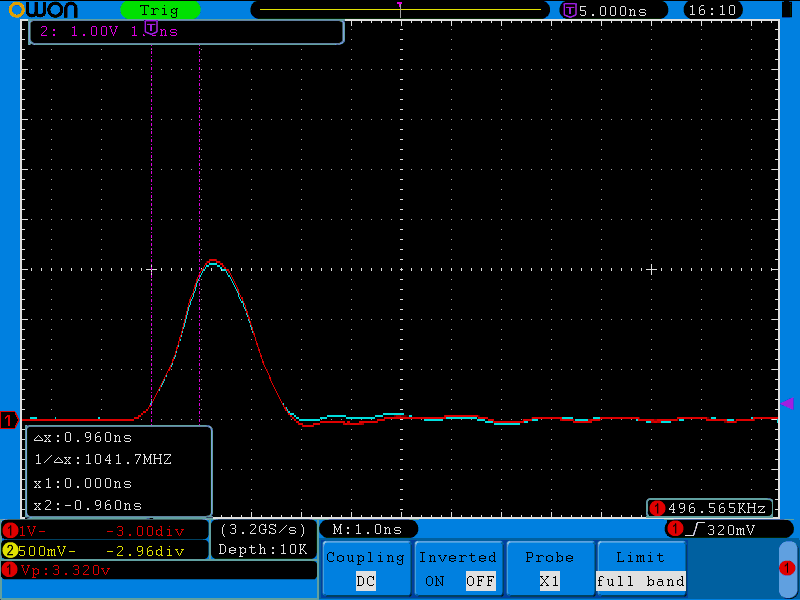

BNC-Verbinder-vs-BNC-Verbinder-1V-owon.png - Vergleich direkte Kupplung
in zwei Spannungsdiapasonen. Kupplung 1:1 500mV/DIV ist von zweite
Diapason 100mV-500mV. 1V/DIV ist von dritte Diapason 1V-10V. Hier sieht
man noch großere Anstiegszeit lange Klingeln nach dem Impulse.

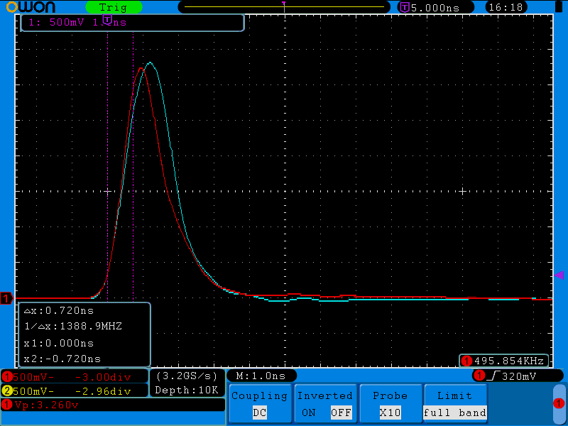

BNC-Verbinder-vs-300MHz-probe.png - Vergleich direkte Kupplung mit
300MHz Tastkopf. Anstiegszeit ist 720ps!!! Impulse ist auch
entsprechend kürzer. Laut Theorie soll kurzer Impulse auch entsprechend
größere Amplitude haben. Hier sieht man umgekehrt, dass die Amplitude
kleiner geworden ist. Es kann sein das die Energie im Kabel abgegeben.
Dazu muss man auch sagen, dass bei 10:1 Kupplung ist hier der erste
Diapason im Spiel 2mV-50mV.
BNC-Verbinder-1V-vs-20cm-kabel-1V-owon.png - Vergleich direkte Kupplung
mit 20cm Kabel beide in dritte Diapason 1V-10V. Hier sieht man kleine
Anstiegszeit Steigung und jetzt gibt es Klingel nach beide Impulse.
BNC-Verbinder-1V-vs-300MHz-probe-1V.png - Vergleich direkte Kupplung mit
300MHz Tastkopf. Anstiegszeit ist bei Tastkopf deutlich zurückgegangen -
900ps. Hier wird auch 300MHz Tastkopf in zweite Diapason 100mV-500mV
agieren.
20cm-kabel-vs-20cm-kabel-1V-owon.png - gleiche Kupplung 1:1 in zwei
Diapasonen 100mV-500mV und 1V-10V. In dritte Diapason man sieht deutlich
mehr Klingeln.
Fazit man kann vernünftig nur das erste Diapason 2mV-50mV mit eine 10:1
bzw. 100:1 Tastkopf benutzen. Dafür muss die Tastkopf entsprechend gut
sein. In zweiten Test (kommt gleich) man sieht das auch originale 300MHz
Tastkopf ist nicht ganz perfekt.

Gast #3197514
Also ich bilde mir ein Dave Jones hätte zu genau solchen Messungen (im
Zusammenhang mit einem Pulsgenerator-Schaltkreis, irgendwas mit
Avalanche-Durchbruch oder so bei Transistoren) schon mal ein, zwei
Videos gemacht.
Ein wichtiger Punkt dabei war: das haut alles nur hin wenn der Puls
breit genug ist dass es auch ein richtiges Impulsdach gibt. Was ja auch
logisch ist, sonst hat man ja keine ordentliche Referenz für die 90%.
Das sieht mir hier nicht richtig aus...
