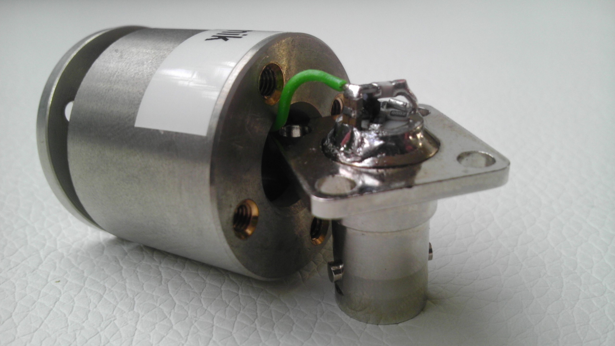

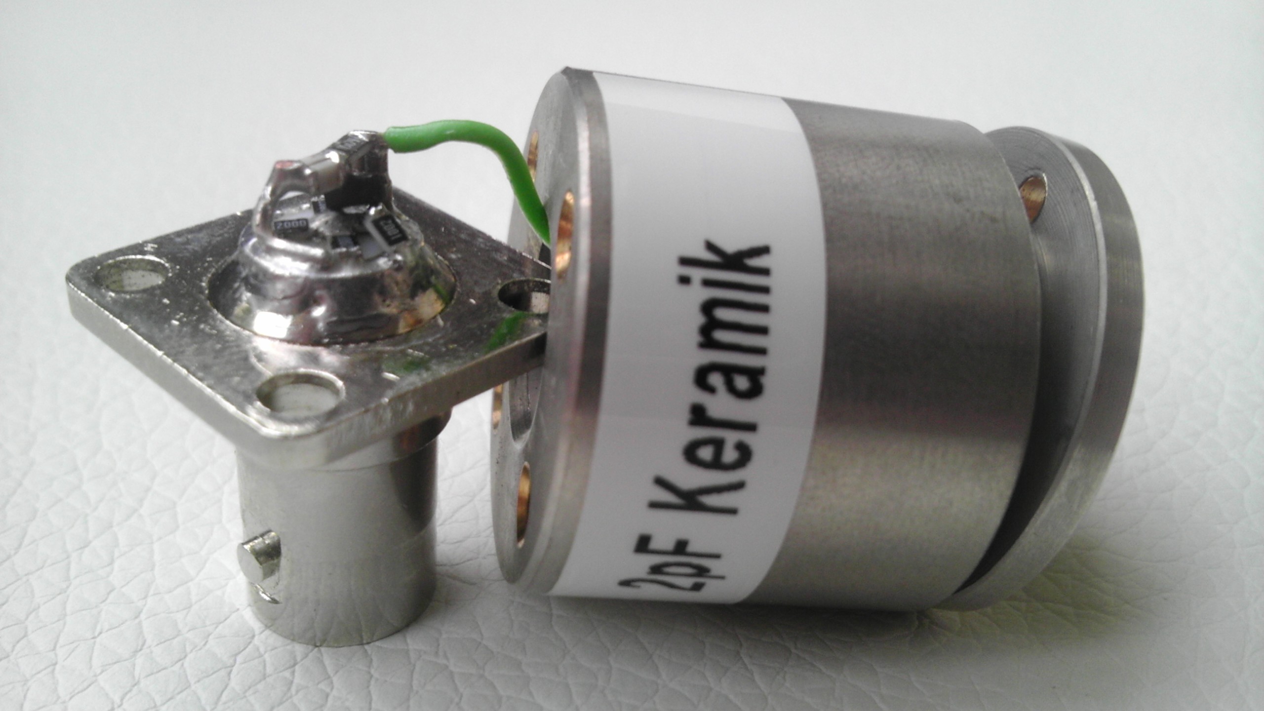

Klar hat sie Probleme, nicht jeder Transistor bricht gleichermaßen durch und manch einer will sich scheinbar gar nicht dazu überreden lassen. Beim Aufbau ist auf möglichst kurze Verbindungen zu achten. Weitere Probleme sind ja auch im von mir genannten Thread angesprochen worden. Bspw. das Klingeln der fallenden Flanke. Ich würde dir empfehlen alles in SMD auf einem Coax-Anschluss aufzubauen (Transistor in SOT23, ein paar 100n/50V parallel und mit Weiteren in Serienschaltung, um auf die notwendige Spannungsfestigkeit zu kommen, eine kleine Ladekapazität von 1-2pF vorsehen, Keramik oder Mica macht keinen Unterschied, wie ich in meinen Untersuchungen festgestellt habe), den Aufbau in einem kleinen Gehäuse unter zu bringen und von "außen" mit der notwendigen "Hochspannung" zu versorgen. Um die Plusbreite einzustellen parallel zum 1-2pF Kondensator ein hochwertiges Koaxialkabel löten und solange kürzen, bis die gewünschte Pulsbreite erreich worden ist (z.B. 1ns). Das Ganze will natürlich auch gemessen werden, daher sei ein entsprechend schnelles Oszi vorausgesetzt. http://www.youtube.com/v/ahq7GFScc2s ab Minute 12 http://www.eevblog.com/2012/07/16/eevblog-311-jim-williams-pulser-followup/ branadic

Ich würde vorschlagen dir ein paar MMBT2369 von verschiedenen Herstellern zuzulegen und auszuprobieren. Matthias Leitner schrieb: > Wenns funktioniert werde ich auf alle Fälle dann alles in SMD mit einem > Coax Anschluss aufbauen. Nicht mit, sondern direkt auf einem Koax-Anschluss, in quasi Freiluftverdrahtung / Manhatten-Bauweise. branadic

Der Aufbau eines Selbstpulsers nach AN47 ist so leicht, ich würde es an deiner Stelle einfach mal ausprobieren, bevor du viel Geld in die Hand nimmst. branadic
