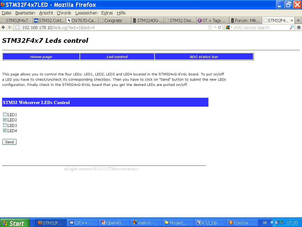

Besitzer des o.g. Boards können die mitgelieferte Soft (teilweise) statt
mit Keil-µVision auch mit CoIDE kompilieren und mit "Flash Loader
Demonstrator" flashen;
1. Keil Project öffnen;
2. CoIDE starten;
3. event. sich öffnendes(altes) Project -close;
4. Tab "Project" --> Open Project
 MDK-ARM --> Project.uvproject öffnen;
Ich stelle im "Repository" jetzt den Controller-Chip ein;
Retarget printf anhaken(geht auch anders...);
das .log zeigt bei Erfolg die "fehlenden" Dateien an;
Ein erstes "rebuild" ist aufschlussreicher --
Das Project_STM324xG_EVAL wird in Configuration -->Include path mit
<path>/httpserver/inc
ergänzt(für fsdata.c)
- excludet wird Utilities/STM32_EVAL/STM3240_41_G_EVAL/Common/fonts.c
- im Debug/bin sollte ein *.hex -file mit der (tatsächlichen) Große von
116832 byte gebildet worden sein --
