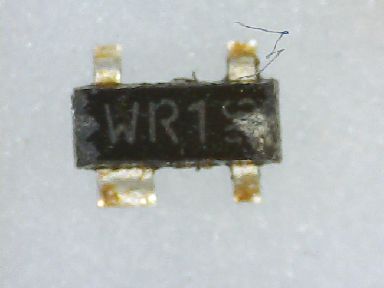

auf meinem STK600 war der Schalter defekt (kein Kontakt mehr).
Ich habe dann den Schalter entlötet und wollte ihn durch einen ähnlichen
ersetzen. Nachdem ich dann das STK600 an mein Netzteil gehängt habe
(Strombegrenzung aber nicht niedrig genug eingestellt :(), hat es kurz
"gezischt" und das STK war hinüber.
Habe dann festgestellt, dass ich meine 12V vom Hohlstecker wohl auf die
5V des USB gebracht habe.
Nun bin ich auf der Suche, woran es liegen könnte und welche(s)
Bauteil(e) es zerschossen hat. Leider gibt es vom STK600 keinen
Schaltplan mehr von Atmel.
Daher habe ich versucht, die Leiterbahnen nachzuvollziehen.
Dabei bin ich auf das Bauteil "WR1" gestossen welches die Leitung vom
Hohlstecker schaltet. (Rotes Kästchen).
Leider konnte ich nicht herausfinden, was hinter WR1 steckt. Alle
SMD-Codes mit WR1 (oder WR,...) ergeben mit dem Gehäuse (ich nehme an,
es ist ein SOT-143) kein Ergebnis.
Hat jemand einen Hinweis oder kann mir sagen um welches Bauteil es sich
handeln könnte ?
Auch wäre ich für Ratschläge dankbar, die die Fehlersuche etwas
eingrenzen könnten.
Danke vielmals.

Danke.
Ja, bei NXP habe ich inzwischen auch das Datenblatt gefunden vom exakten
Typ WR1. (PRTR5V0U2X - Ultra low capacitance double rail-to-rail ESD
protection diode)
Da das ganze nicht am USB angeschlossen war, sondern über den
Hohlstecker mit Strom versorgt wurde, werde ich es mal ohne diese Diode
probieren und weiter auf Suche gehen.
Wenn es den / die Controller zerlegt hat, wird wohl nix mehr zu machen
sein.
Kann ich den USB kurzzeitig nützen (für Test) auch wenn die Schutzdioden
nicht drin sind?
Danke nochmals für die Info.
