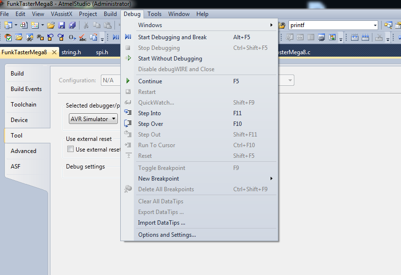

OP #2903046
Andree S, schrieb:
> Moin,
> habe mehr oder weniger die gleiche Anordnung. ATTiny84, RFM12.
> Wie programmierst du ? Ich programmiere mit dem Dragon. Das bedeutet
> auch, dass er vor dem flashen DebugWire einschaltet.
> Und das führt auch zu erhöhtem Stromverbrauch. Wenn man also fertig ist
> mit debuggen usw., mit AVR-Studio DebugWire wieder abschalten.
> (Meine Schaltung verbraucht dann wenige Mikro-Amp.)
> siehe hier:
> Beitrag "Zu hoher Stromverbrauch im Sleep-Mode (Gefunden)"
> Gruß
> Andree
hi danke... also das mit dem Debugwire ausschaltenhab ich auch gefunden,
aber im Studio ist der Menueintrag grau/nicht anwählbar :-/
wie bekommt ich das deaktiviert?
#2903146
Der AVRISP mkII ist, soweit ich weiß, ein reiner Programmer. Dann hast
du DebugWire auch garnicht eingeschaltet .... ?
Muss da aber jetzt passen.
Mein Hinweis galt für den Einsatz des AVR Dragon und der Nutzung von
DebugWire (d.h. der "Verbiegung" des Reset-Pins für das DW-Protokoll).
A.
