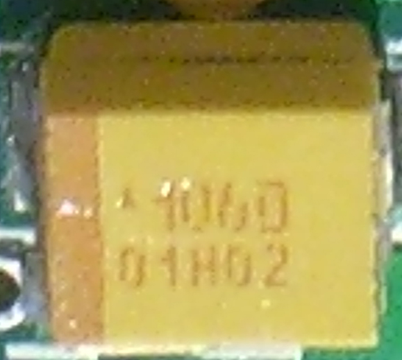

Super Foto...
Ist ein Tantal-Kondensator mit 10uF. Die Bauform ist anhand dieses
Bildes nicht genau zu erkennen. Da scheinen die Längen-
Breitenverhältnisse nicht zu passen.

> Um welchen Bauteil handelt es sich hier und wo kann ich das Dingelchen
> nachkaufen?
Ein Tantal von AVX mit 10uF und 20V
Siehe dort auf Seite 108:
http://www.mouser.com/catalog/supplier/library/pdf/AVXTantalumNiobiumOxide.pdf
> und wo kann ich das Dingelchen nachkaufen?
Und wo ist das Dingelchen verbaut? Warum ist es abgefackelt?

Magnus M. schrieb:
> Thomas Pauer schrieb:
>> Wegen Falschpolung durchgeheizt...
Oh, Mann, wo ist mein Stock? Wo der Hund?   :-/
Wenn das dann nur nicht der einzige Leidtragende ist. Ich würde den
Tantal mal ausbauen und einen Betrieb ohne das Bauteil probieren...

Der "Kokel-Teil" befindet sich auf der Hauptplatine einer 2.4 GHz
Fernsteuerung (Turnigy TX-9). Nachdem die Steuerung nicht besonders
teuer war, habe ich eine zweite nachgeordert. Von dieser stammt auch das
Foto des defekten Teils.
Nachdem auch nach dem Austauschen der Hauptplatine von Sender A zu
Sender B keine Funktion bewirkt, dürfte wohl noch irgendein Bauteil in
einer anderen Gruppe den Geist aufgegeben haben.
So schnell wird allerdings nicht aufgegeben und mal der "optisch
erkennbare Fehler" an der defekten Platine behoben und dann
weitergeforscht :-)
Wäre doch gelacht, wenn das Ding nicht wieder funktioniert...
