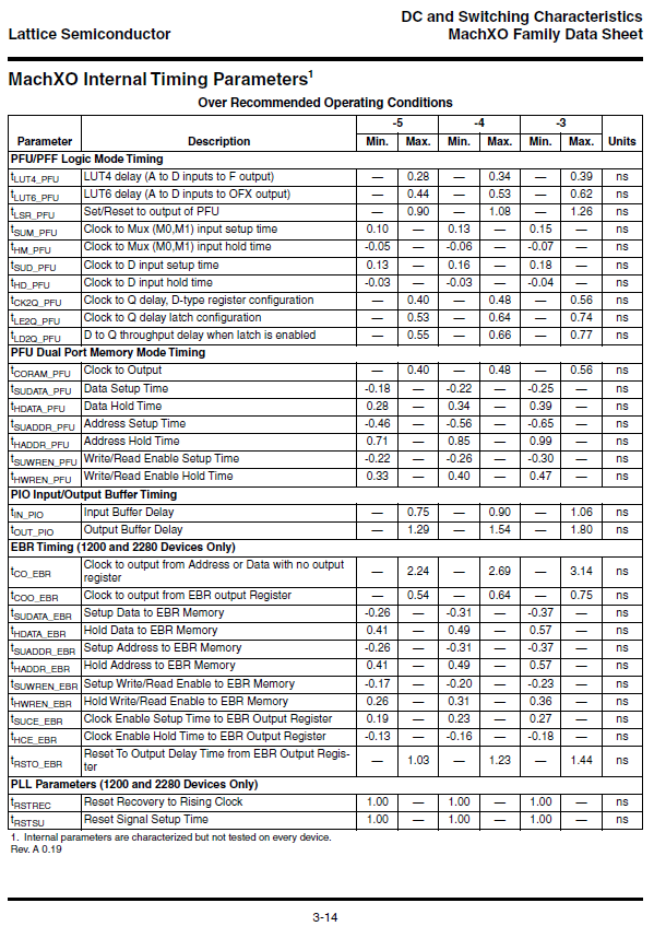

Es dauert ein paar hundert ps, bis die komplette Carry-Chain durchlaufen
ist, aber das kommt nicht daher, dass die "Befehle" nacheinander
"abgearbeitet" werden, sondern daher, dass die Logik der Carry-Kette und
die Verdrahtung zwischen den Addierern eine gewissen Laufzeit haben und
somit das Carry durch die Addiererkette einfach "durchrieselt" (daher
kommt auch der Name "to ripple"). Aber der komplette Addierer existiert
parallel in Hardware, er wird nicht Bit für Bit berechnet...

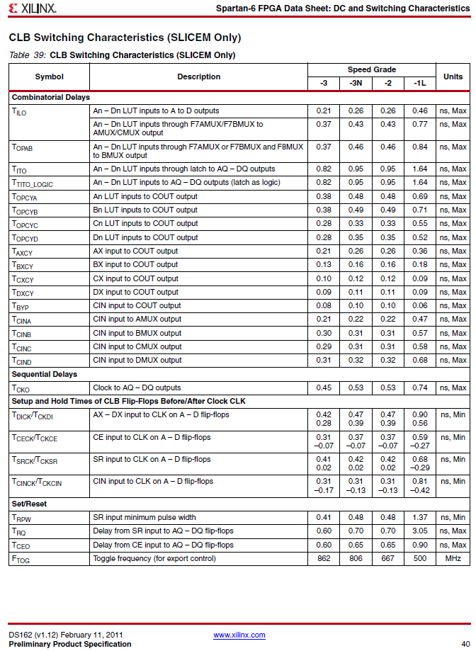

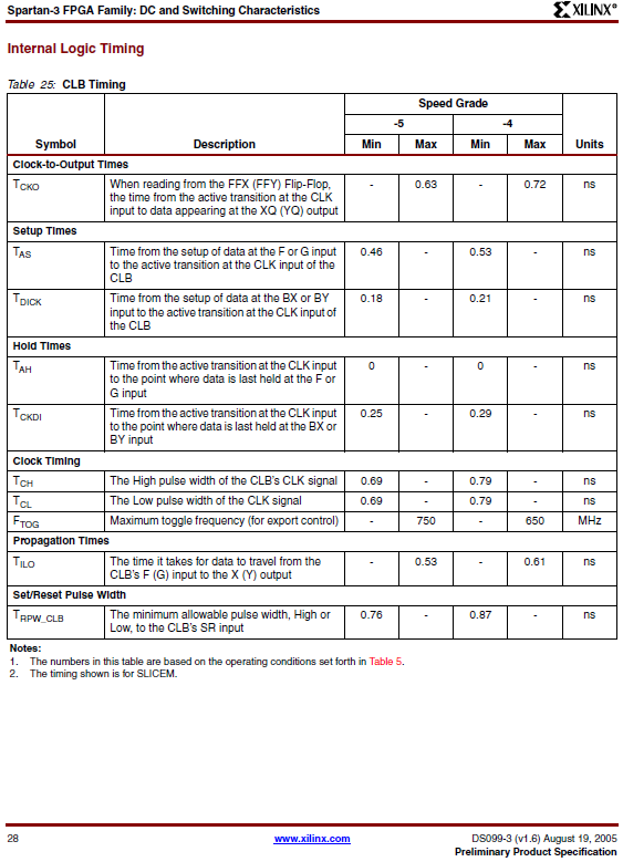

Für die Durchlaufzeit durch eine LUT (bzw. einen CLB) findest du in den
Datenblättern Zeiten zwischen 200ps und 700ps...
Dazu kommt natürlich noch die Verdrahtung. Aber gerade bei der
Carry-Chain kannst du sicher sein, dass sie effizient implementiert ist,
denn jeder Zähler braucht diese Kette.
