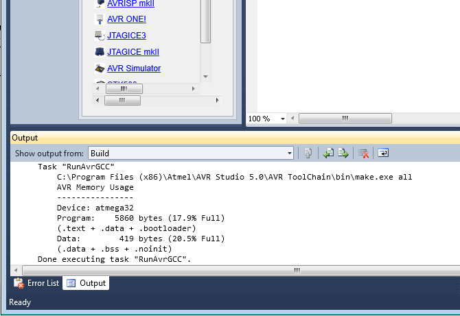

Kann mir einer sagen wo ich im Studio5.1 die größe von meinem
kompilierten Programm sehe???
Ich meine im Studio4 war das unten im Fenster als Prozent zu sehen
wieviel Byte das Programm verbrät.
Muss ich im Studio5.1 noch irgendwelche Haken setzen???
Danke schon mal.....

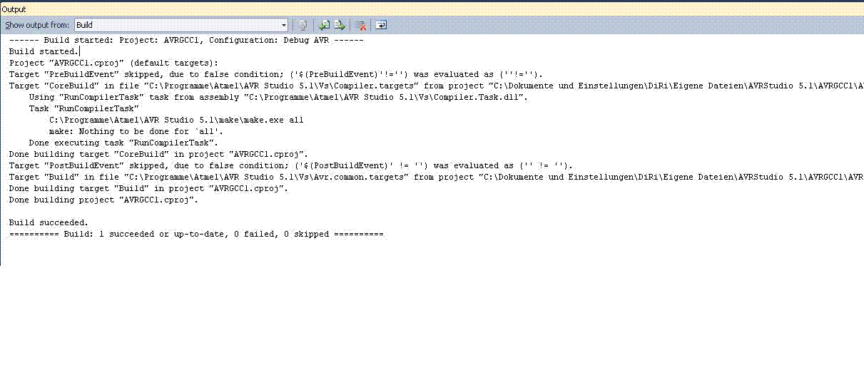

> make meldet: Nothing to be done for 'all'.
> Warum?
Was ist da überhaupt gemeint????"Nothing to be done for 'all'".
Kannst du mir das erklären oder wo kann ich es nachlesen.
Eines hab ich selber noch festgestellt, wenn ich im Studio5 unter ->
Build ->
"Externes Makefile einbinden" einen Haken mache und das Makefile vom
selbst erzeugtem Studio5 einbinde bekomme ich die Memory usage.
Muss ich bei "Externes Makefile einbinden" immer das Makefile
einbinden???
Mein hex-file bekomme ich doch auch ohne externem Makefile.
Verstehe ich nicht so ganz.
>> Noch eine Idee???
> Warum sieht dein GIF so verjpegt aus?
Keine Ahnung...ist vermutlich beim Speichern passiert...beim jpg ist
alles klar und scharf.ist ja auch nicht so wichtig.
