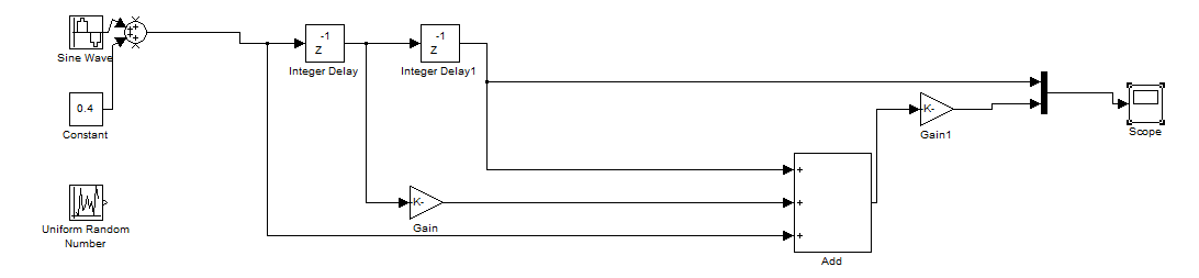

Die Filterstruktur in Matlab ist wie in Bild fir_1.PNG aufgebaut.

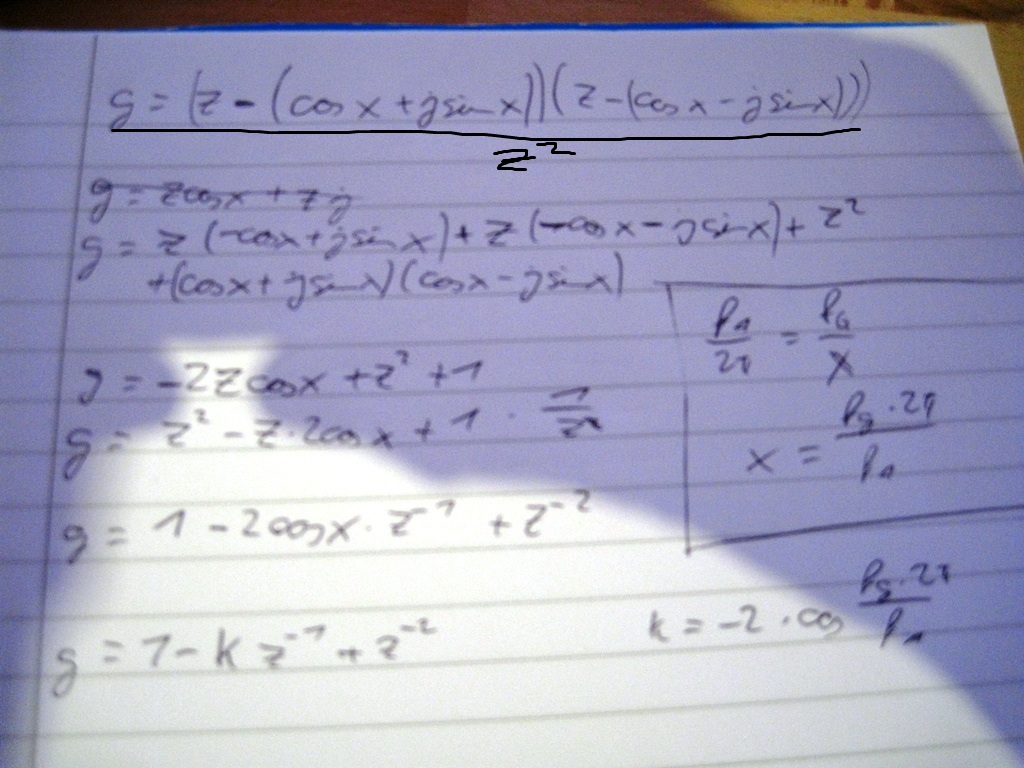

ausgerechnet.

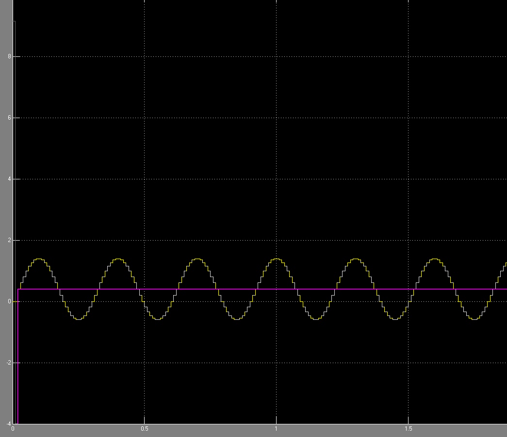

Gebe ich nun exakt die Frequenz bei der die Nullstelle liegt zusammen
mit einem Offset an den Eingang, so wird das Signal wunderbar gedämpft.
Siehe fir_2.PNG.
Merkwürdig ist allerdings schon das "Überschwingen" am Eingang.
Eigentlich dürfte der Filter ja nie über 1 gehen, da Gain1 am ende ja
1/(2-2*cos(2*pi*fg/fa)) ist, und durch alle Filterkoeefizienten geteilt
wird.
Gain ist dabei -2*cos(2*pi*fg/fa).

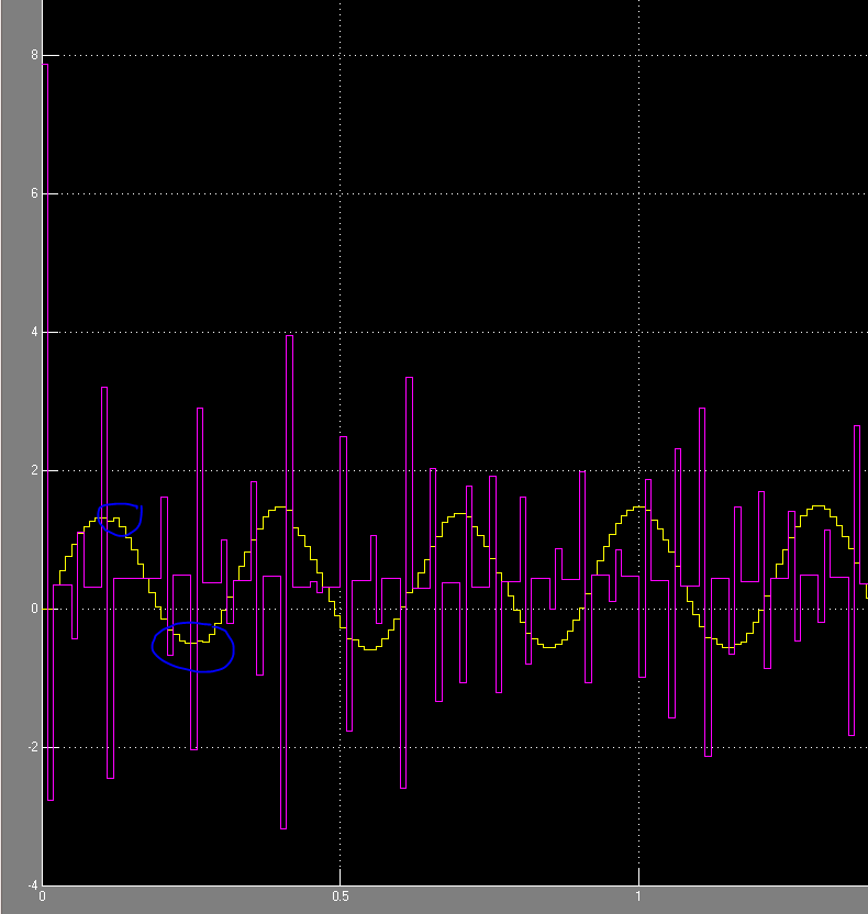

Wenn ich jetzt Noise auf den Eingang gebe kommt das Problem wie in
fir_3.PNG.
Das Rauschen auf der Frequenz ist nur sehr klein, aber der Noise am
Ausgang extrem Groß.

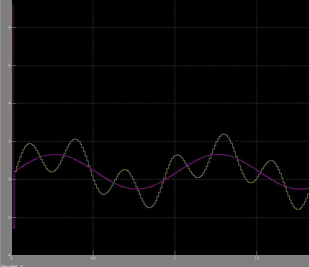

Mache ich den Noise weg, und einfach noch andere Frequenz drauf, so
sieht der Ausgang wunderbar aus, siehe fir_4.PNG .
Hat jemand eine Ahnung wovon diese Ausschläge kommen könnten?

wieso ist das ein FIR-filter und warum hat an angeblich eine Nullstelle?
Ein FIR-filter siehr IMO so aus:
Y(t) = ( 2 * x(t-2) + 5 * x(t-1) + 2 * x(t) ) / 9  o.ä.
#2904185

Maik schrieb:
> Gain1 am ende ja
~ 1/(2-2*cos(2*pi*1/30)) ~ 1/(2-2*cos(0.2)) ~ 1/(2-2*0.99999) ~
1/(2-2*1) ~ inf
Und alles was direkt vom Eingang auf die Summenbildung geht wird etwas
größer, oder ?
Viele Grüße
Andreas

Maik schrieb:
> weiß jemand wie ich das Problem beheben kann?
Was genau ist denn Dein Problem ?
Ich kann mit Deinem IMG_3987.JPG nur bedingt etwas anfangen. Die Aufgabe
ist mir nicht ganz klar.
Willst Du das Filter "nur" benutzen,
allgemein lernen wie man FIR Filter designed oder
hast Du eine vorgegebene Aufgabe die insbesondere verlangt, WIE Du es
machen sollst ?
