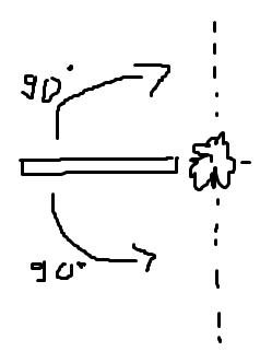

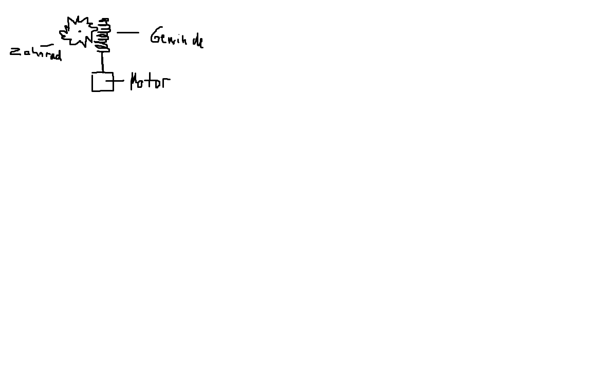

wie im angefügten Bild zu sehen ist, versuche ich so eine Konstruktion
zu bauen.
Das Zahnrad soll dabei einen Winkelbereich von +- 90° haben.
Normalerweise würde ich einfach einen Servo nehmen, aber das soll klein
sein und die haben dann nicht genug Kraft, wie ich feststellen musste.
Gibt es sowas evtl. schon fertig irgendwo? Kennt jemand sowas? Welchen
Motor verwendet man für sowas, also einen der frei drehen kann und per
uC und 5V steuerbar ist?
Schöne Grüße und vielen Dank
Oli

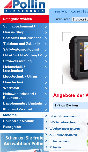

Früher hatte Pollin mal eine Auswahl an Motoren, heute taucht das im
Menü nicht mehr auf.
http://www.pollin.de/shop/dt/MjM1OTg2OTk-/Motoren/DC_Getriebemotoren/DC_Getriebemotor_mit_Spindel_200680_12_V_rechts.html
ist sicher kräftig, braucht aber 12V.

Insofern dachte ich, dass bei einer Schnecke die Hauptkraft des Zahnrads
ja schon an der Mechanik abgefangen wird und nicht auf den Motor geht,
der Motor also nur den Reibungswiderstand der Schnecke überwinden müsste
um das Zahnrad zu drehen.

Also, das Szenario hab ich im Bild mal versucht darzustellen. Es geht
halt darum diese Platte 90° nach oben bzw. nach unten zu Schwänken. Ein
einfacher Servo (sehr klein, wenig Stellkraft) reicht nicht. Es geht
hier auch nicht umgeschwindigtkeit. Das kann ruhig dauern.
Das überprüfen bei wieviel grad er jetzt steht, ist erstmal irrelevant.
Wichtig wäre halt nur, dies mit wenig Kraft (sprich Strom) zu schaffen,
deshalb dachte ich an solch ein Schneckenantrieb, wobei man da je
theoretisch wesentlich weniger Energie bräuchte um die Platte zu
bewegen, als bei einem Servo der direkt daran gekoppelt ist.
Erstes Produkt habe ich oben gefunden. Denke sowas müsste es dann auch
sein. Nächste Frage wäre dann, wie man so ein Motor einfach ansteuert.
Dachte an zwei Leitungen, eine gibt die Richtung vor und die andere die
Geschwindigkeit, wobei da auch mehrere Leitungen verwendet werden
können.
PS: Ich wollte niemanden verärgern.
Schöne Grüße,
Oli

Ist eine Plastikplatte die ca 15cm absteht und 400g wiegt. Warum sollte
das mit einem Schneckengetriebe und einem kleinen Motor nicht machbar
sein?
Das ergibt dann in 0-ter Näherung ein Drehmoment von 4N*(0,15m/2)=0,3Nm,
also ein Standardservo ist bereits an seiner Leistungsgrenze, von deinem
ganz zu schweigen. Ein Gegengewicht oder eine Feder würde Wunder
bewirken.
Kinderkrams.
Du baust ein Gegengewicht an die Klappe,
gute Lager (Kugellager)
und das Ding bewegt sich schon im Windhauch,
also auch mit einem winzigen Motor ohne
relevanten Stromverbrauch,
http://www.solaronix.com/products/dyesolarcells/lowcurrentmotor/
bei ausreichendem Getriebe.
