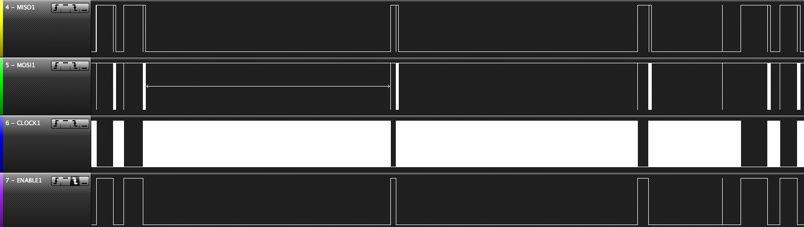

Habe da ein Problem mit einer SD-Karte.
Bei Schreiben(WRITE_SINGLE_BLOCK) mit konstanter daten-rate (und auf
konsekutive blöcke) von meinem ATMega168 gibt es Phasen, wenn die SD
Card auf ein mal viel viel länger zum Schreiben eines Blocks benötigt
(0.130s statt 0.005s).
Das erste Bild (IMG1) zeigt das typische Pattern - lange zeit kann ich
mit konstanter Geschwindigkeit schreiben, aber in regelmäßigen Abständen
kommt es zu "Aussetzern".

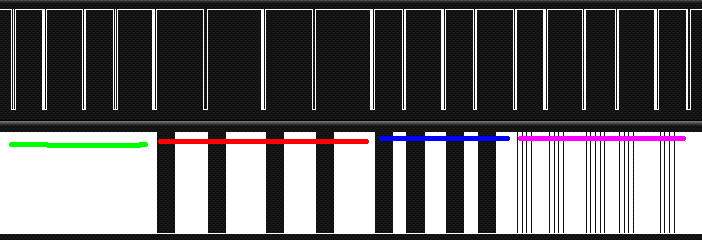

Das zweite Bild (IMG2) zeigt einen Zoom wo man das Verhalten schon etwas
besser sieht.
In diesem Fall sieht man zumindestens 64 Blöcke die in annähernd
gleicher Zeit geschrieben sind (siehe Insbes. Clock1 und das dortige
Muster)
Man sieht auch, daß ich alle 32 Blöcke mehr Clocks brauche (Dickerer
Balken) um die nächsten 32 Pages vorab zu löschen.
Und dann am Schluß sieht man den Fall, wo der Block write 0.13s
benötigt. (und dieser Block ist nicht an einer typischen "block-grenze")

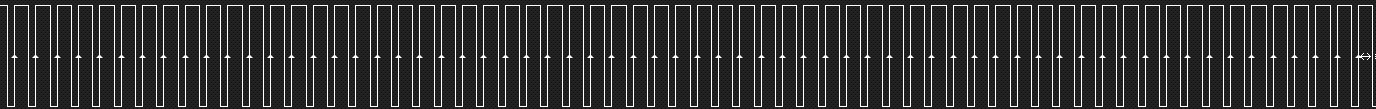

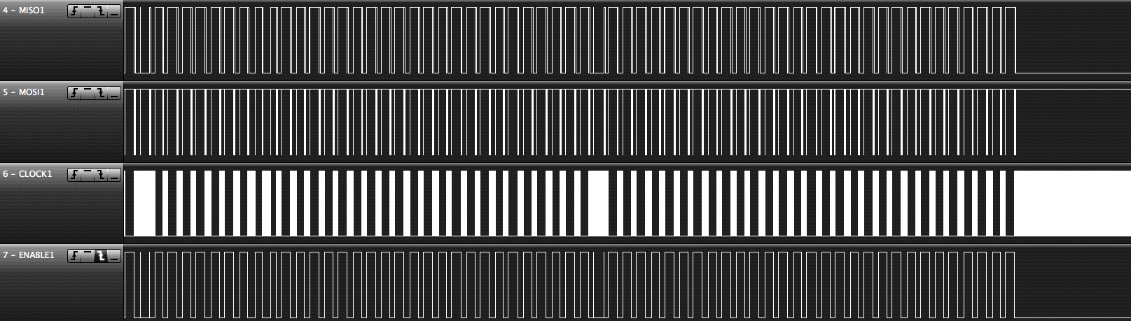

Und im letzten Bild sieht man dann den zoom in auf so eine "lange"
Pause.
Typischer weise sind das dann 3 Blöcke in Serie, wovon 2 extrem lang und
einer kürzer ist.
In diesem Fall ist der letzte (kürzere) Block von einem "erase pages"
gefolgt (was man an der kurzen "spitze" und der weiter laufenden Clock
erkennt).
Daher handelt es sich um block 29,30,31 aus meiner Sequenz.
Man erkennt auch daß die meiste Zeit nicht mit dem eigentlichen
schreiben der Daten verschwendet wird, sonder mit dem auf die SD-Karte
warten.

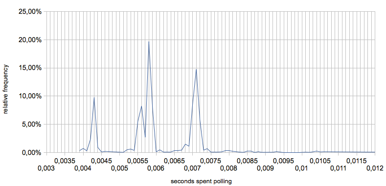

Also ich habe mich noch etwas herumgespielt und habe dabei einen für
mich "überraschenden" Umstand beobachtet:
Nachdem ich den Karten block an die Karte geschickt habe muß ich dann ja
die Karte wegen ihres "Status" pollen, bis sie mit dem Schreiben fertig
ist.
Wenn ich an dieser Stelle zum Beispiel 1ms delay einfüge, so verlängert
sich die "Wartezeit" direkt um 1ms.
Meine These ist jetzt, daß der Controller auf der SD Karte die Clock
cycles von SPI braucht um intern zu laufen...
Demnach müsste die Clock-rate am SPI Bus so hoch wie möglich sein um
möglichst rasch zu sein - und nicht nur <50% der Zeit (code vom gcc nach
vorgaben aus dem AVR manual).
Ich werde versuchen diesen code-teil einmal via assembler so zu
optimieren um auf fast 100% duty cycle auf SCK zu kommen. Dann werden
wir sehen wie sich das ganze verhält...
Wenn die These sich bestätigt, so wäre der "delay dann nur mehr 0.065s",
was doch schon um einiges besser ist als der Status quo... (aber ohne
größerem Buffer werde ich wohl trotzdem nicht auskommen)
Ich halte Euch über das Ergebnis dieser Tests auf dem Laufenden...

Hallo!
Also ich habe den Code soweit optimiert habe, das ich jetzt den SPI bus
extrem effizient betreibe (keine Clock verschwendet - siehe auch
angehängtes Bild vom Logic-analyzer).
Damit kann ich 512 Byte in 0.000512s (sprich 1 Byte in 0.0000001s) bei
8MHz SPI Takt übertragen!
Leider muss ich feststellen, daß sich diese Optimierung sich nicht auf
die "Latenzen" der SD-Karte auswirkt.
Daher der SD-card-controller doch nicht von der Bus-clock getrieben
wird, sondern doch eine eigene clock haben dürfte.
Also ist es keine Möglichkeit zur Beschleunigung der SD-Karte... -
Vielleicht ginge es eine Class10 Karte zu verwenden, aber das würde das
Problem auch nicht 100% aus der Welt schaffen...
Jetzt werde ich wohl FRAM als Buffer und einen AVR mit 1x SPI und 2
USART nutzen müssen um dieses Problem zu lösen...
Danke allen für ihre Mithilfe...
Martin

Nachtrag zur Dokumentation (falls andere einmal ähnliche "Probleme"
haben sollten):
Bei der von mir verwendeten Karte zeigt sich das Verhalten, daß diese
Mindestens 3.5ms Zeit benötigt bis ein einzelner Block als geschrieben
gilt (typischer Weise bis 7.5ms).
Wenn man ein Histogramm aus 5503 Messungen der Zeiten, die für Polling
aufgewendet werden müssen, zeichnet, so ergibt sich eine signifikante
Häufung bei 4.3, 5.8 und 7.1ms - siehe Bild.
Das genaue Verhalten kann für andere Karten anders sein, soll aber ein
Beispiel für ein mögliches zu erwartendes Verhalten sein.
Wenn man nach dem Senden der Daten an die SD-Karte für einige Zeit
überhaupt keine Clock vorgibt - daher wenn man nach dem korrektem
Empfang der Daten (sprich nach dem Senden der 2 bytes dummy Checksum und
dem folgendem Status byte, wo die niedrigsten 5 bit den Wert 5 haben
sollten)  3.0 ms wartet und dann erst beginnt den Status zu pollen (ob
MISO high ist), dann verzögert sich die Zeit bis die Daten geschrieben
werden um die gewarteten 3.0 ms - siehe Bild (Zeigt MOSI und CLOCK) der
"rote" Teil.
Wenn man stattdessen entweder:
* die ganze Zeit polled ( grün - 50% duty cycle auf clock)
* oder ein mal polled und dann 3ms wartet und dann bis zum Ende polled
(blau)
* oder wenn man 30 mal im Abstand von 100us polled und dann bis zum ende
polled (purpur)
So ergibt sich zwischen diesen letzten 3 Szenarien keine großen
Unterschiede in der Laufzeit...
Nur sofortiges Warten (ohne einmaligem pollen am Anfang) bedeutet eine
direkte Verzögerung um die Wartezeit.
Daher kann man nach dem der Block an die Karte geschickt wurde und man
mindestens ein mal gepolled hat, sich einige Zeit lassen (z.b: zum Strom
sparen schlafen legen und durch einen Timer wecken lassen) und man muß
dann erst pollen...
Auf jeden Fall scheint hoch-optimiertes pollen nicht nötig zu sein um
höchste Geschwindigkeit beim Schreiben zu erreichen -sie muß nur
angestoßen werden ihre Arbeit zu tun...
Ich werde dieses Wissen nutzen um einen "Sekundärbuffer" in FRAM zu
implementieren...
Vielleicht hilft ja diese Beobachtung in Zukunft jemandem einmal ;)
