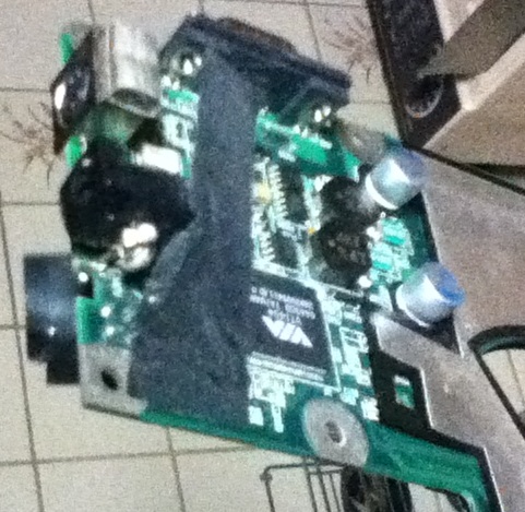

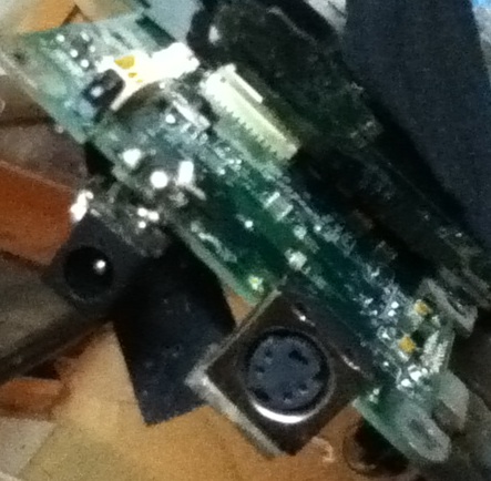

ich habe hier einen Laptop vor den ewigen Jagdgründen gerettet, der nach
Aussagen der früheren Besitzer "keinen Strom" mehr gekriegt hat. Nach
etwas genauerem Nachfragen wurde mir erzählt, dass die Netzteilbuchse
ausgebrochen war und ein Freund versucht hatte dieses Problem zu
beheben, siehe Bilder "Versuch" und "Versuch2" (keine Qualität, ich
weis, aber man kann sichs vorstellen ;-) )

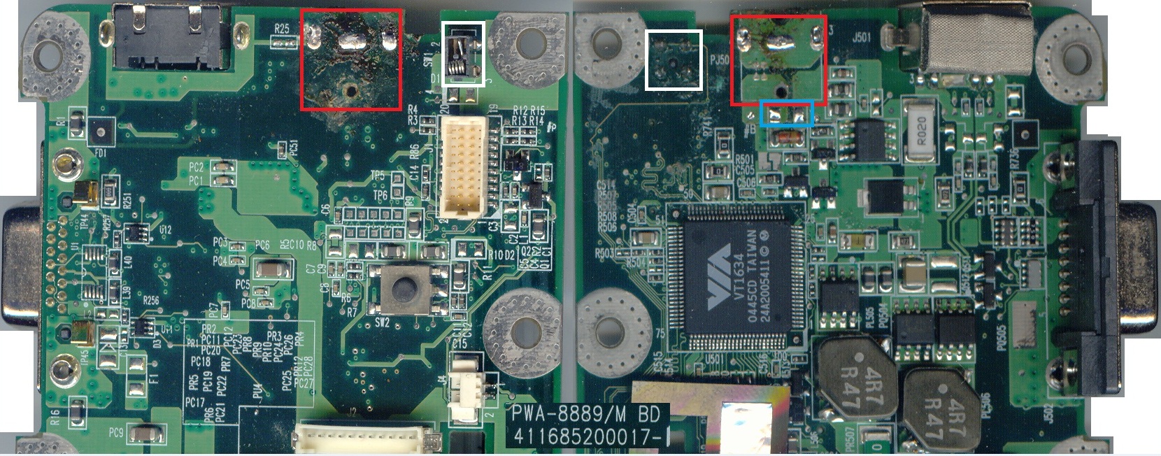

Jetzt habe ich die nicht mehr originale Buchse erst einmal ausgelötet,
und darunter kamen die Ränder eines SMD-Teiles zum Vorschein, welches
anscheinend bei der Verschlimmbesserung zerdrückt wurde.
Kann mir hier jemand sagen, was dieses Teil gewesen sein kann? (Siehe
blaues Viereck bei "0_Defekt")
Ich habe das Mainboard auch schon im Internet gesucht und bin auf dieses
Bild gestoßen:
http://acerweb.co.uk/images/Picture%20014.jpg
Hier erkennt man, dass es sich um etwas Weißes handelt, ich glaube es
ist ein SMD-Widerstand, kann das stimmen?
Und wenn ja, welcher wert würde er vermutlich haben?
Der IC rechts daneben hat die Beschriftung (war aber schwer zu lesen):
4403
BD533C
Noch dazu ist mir jetzt, wo ich einige Bilder für einen Vergleich
gesucht habe, aufgefallen, dass bei dem Bauteil, welches Weiß
eingekreist ist, der "Deckel" fehlt, bei anderen Bildern ist über der
Feder noch eine Abdeckung.
Dieses Teil dient vermutlich zur Erkennung, ob der Laptop geöffnet oder
geschlossen ist. Hat dafür jemand einen Ersatz parat, oder soll ich es
einfach auslöten?
Augenscheinliche Funktion:
Von oben drückt ein Scharnier afu den Deckel und dieser schließt im
Innerern des Bauteils über die Feder einen Kontakt.
Wenn ich es Auslöten würde, dann erkennt der Laptop nicht mehr, ob offen
oder geschlossen.
Würdet ihr das Teil ersetzen oder einfach auslöten?

OP #2905067
Jetzt bin ich auch von einer Sicherung überzeugt, aber welche soll ich
da jetzt einsetzen?
Ich habe jetzt schon eine zeit lang nach einem Service/Repair-Manual für
diesen Laptop gesucht, aber leider nichts gefunden.
Genaue Bezeichnung des Modells:
Packard Bell E6300
Persönliche Seite #2905472
Andreas G. schrieb:
> aber welche soll ich da jetzt einsetzen?
Naja, sieh Dir das Netzteil an. Welchen Strom kann es liefern? Die
Sicherung wird nicht sehr deutlich oberhalb dieses Stromes dimensioniert
sein, aber ganz sicher nicht darunter.
Mit etwas Glück ist auch die Stromaufnahme des Notebooks selbst
spezifiziert, das ist als Richtschnur besser als die Angabe des
Netzteiles.
OP #2905565
Zur Stromaufnahme des Notebooks habe ich leider nichts genaueres
gefunden, d.h. ich werde mich nach den Angaben auf dem Netzteil halten
müssen.
Wie oben geschrieben: 19V 3,42A
Da müsste diese Sicherung doch passen, oder?
http://www.conrad.de/ce/de/product/537053/ESKA-Chip-Sicherung-1206-430037-Bauform-1206-L-x-B-x-H-32-x-158-x-058-mm-Traege-T-35-A/0217310&ref=list
Jetzt ist nur noch die Frage, ob es eine träge oder eine Flinke
Sicherung werden soll.
Was würdest du da eher empfehlen?
Persönliche Seite #2905640
Keine Ahnung. Probiers halt aus; wenn die Sicherung durchbrennt, ist die
Charakteristik ungeeignet oder die Sicherung unterdimensioniert -- oder
das Notebook sowieso im Eimer.
Du solltest idealerweise das Gerät mal an einem Labornetzteil mit
einstellbarer Strombegrenzung betreiben, dafür kannst Du die Sicherung
auch durch einen Draht ersetzen, und Dir dabei a) ansehen, ob es
überhaupt noch funktioniert und b) wie groß denn die Stromaufnahme nun
tatsächlich ist.
Du kannst es Dir natürlich auch einfacher machen und diese Sicherung da
verwenden; was schlimmeres, als daß sie zu früh durchbrennt, wird schon
nicht passieren können.
OP #2906915
So, habe es jetzt an einem Labornetzteil getestet und läuft.
Es braucht mit Akku-Laden Ausschläge auf 3,2A.
Testweise habe ich eine flinke Glassicherung 3,5A mit Kabel eingelötet,
die hat es nach Akkueinstecken (nach Test mit Labornetzteil) zerlegt,
eine Träge bei der gleichen Prozedur hat es ausgehalten.
Ich werde jetzt die oben genannte SMD-Sicherung (nach Besorgung)
einbauen und den Laptop dann mal eine Zeit testen.
(Firma: matzetronics) #2907683
> oder geschlossen.
Wenn du einen entsprechenden Taster hst, natürlich ersetzen :-P Hast du
aber vermutlich nicht, deswegen lass ihn draussen (und räum etwaige
Metallreste noch weg, damit die keine Kurzschlüsse verursachen).
Meistens ist es so, das der Taster schliesst, wenn der Deckel zu ist,
offenlassen ist also der Normalfall.
Gast #2907701
Mach da mal eine Sicherung von mindestens 4 A eher 5 A rein.
Macht keinen Spass, das Mainboard dauernd freizulegen, wenn wegen
kleineren Ladeimpulsen oder Stromschwankungen beim Betrieb des Notebooks
deine 3,5A Sicherung wieder einmal durchgebrannt ist...
Ich weiß wovon ich rede.
Im Fehlerfall zieht das Notebook weit mehr als 5A und somit ist genügend
Absicherung auch bei etwas größerem Nennstrom deiner Sicherung gegeben.
Nimm eine Glassicherung und bring die mit zwei Drähten und etwas
Schrumpfschlauch dort unter.
Oder hast du sowieso vor bei Conrad was zu bestellen.
Dann mal zu.
OP #2908514
Hi ihr zwei ;-)
Das mit dem Taster geschlossen == Deckel zu habe ich mir schon
zusammengereimt. Ich überlege nur, wie man das jetzt mit einem normalen
Taster lösen könnte XD
Alternativ werde ich ihn einfach auslöten oder am Rand vom Gehäuse einen
einfachen Schalter zum umlegen (Standby <--> Betrieb) einbauen.
> Dann mal zu.
An eine Glassicherung habe ich eh schon gedacht und auch mit dieser
(kurz) getestet, siehe
nur bringe ich die wegen des "extrem platzsparenden" Gehäuses fast nicht
unter. Ich hätte im Markt eine Anfrage dazu eingestellt, ob vielleicht
jemand so eine Sicherung herumfliegen hat und ein paar davon zum Tausch
gegen 78L05, BC848B, BC547A oder SMD-Widerständen in einen Brief packt
und mir zukommen lässt.
Falls sich dann nach einer Woche keiner gemeldet hat, dann werde ich
höchst wahrscheinlich den Proxxon anwerfen und mich mal ans
Gehäuseoptimieren machen ;-)
Vielen Dank an alle, ich geh jetzt mal auf den Marktplatz und versuche
eine 5A-Sicherung in 1206 zu bekommen, dann würde ich mir die
Modifikationen ersparen.
