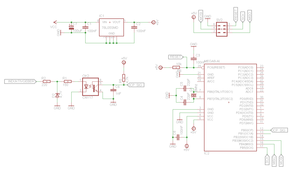

von Martin (Gast)
So anbei der Schaltplan, wie es funktioniert (mit Optokoppler).
Den OK hätte ich aber gerne durch einen einfachen Transistor ersetzt, da
die Massen sowieso nicht getrennt sind.

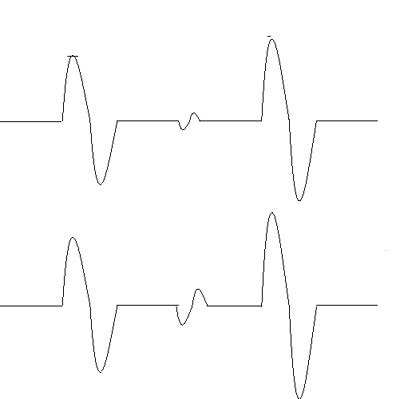

Der Signalverlauf des Induktivgebers sieht qualitativ so aus, wie im
Anhang. Mit steigender Drehzahl steigt auch der Spannungsausschlag. Die
Z-Diode (1/4W) mit 220 Ohm Vorwiderstand verkraftet dies aber problemlos
ohne warm zu werden.
von Wilhelm F. (Gast)
Tja, so ein CNY17 ist in dieser Schaltung langsam.
Um ihn zu beschleunigen, hatte ich hier selbst mal einen Thread, vor
einem Jahr. Das endete in einer Zusatzbeschaltung mit Transistoren in
Emitterkopplung und schneller Basisschaltung. Man bekommt wenigstens
eine Schaltflanke optimiert und beschleunigt, bei beiden wird es
komplizierter. Weil man den Arbeitspunkt nahe an den Anfangsbereich
einer Flanke setzen muß.
Die Forensuche mit "CNY17" sollte auch zu meinem alten Thread führen. Es
sollte aber hier dann keine weitere Rolle mehr spielen. Das ist nett,
wenn man sonst nichts mehr zu tun hat.
Mit Transistoren ohne den Optokoppler wird die Sache jedenfalls
schneller.
Den Transistor sollte man anfangs mal mit einem Kollektorwiderstand ab
1k und Basisvorwiderstand 10k versuchen, bzw. IC/IB von 10. Und sich
dann an bessere Werte heran tasten. Am besten wäre es, Datenblätter mit
Kurven zu finden.
Aber heute alles nicht mehr. Es ist Zeit für den MAD,
Matratzen-Abhör-Dienst. Das Sandmännchen ist auch schon um. ;-)

von Michael_ (Gast)
Mal nochmal die Transistorschaltung auf.
Ich glaube, du hast einen Denkfehler! Du hast eine L-Auswertung und
bietest H-Impulse an.
Nimm noch einen Transi und baue einen Schmitt-Trigger.
von Martin (Gast)
Anbei mein Versuch mit dem Transistor.
von Michael_ (Gast)
Ich versuche es trotz später Stunde es hinzukriegen.
Optokoppler
H-Pegel, LED leuchtet, Transi schaltet durch, LOW am Prozessor
Transistor
H-Pegel, Basis des Transis ist auch wegen der Restströme schon auf H,
---> keine Änderung,
Wenn L, dann wird der Transi wegen des Basisvorwiderstandes nicht auf L
gezogen, es reicht nicht den auf L zu ziehen
am Prozessor liegt mehr oder weniger L an, also kann nur eine Flanke von
L auf H kommen
Fazit:
Der Optokoppler negiert nicht
Der Transi negiert
Mindestens muß der Transi einen R als Pullup oder Pulldown erhalten.
Beides ist Murks. Du brauchst einen Schmitt-Trigger.
Irgendwas in dieser Richtung. Schmitt-Trigger oder Komparator.
Ich hab mir noch mal das Signal des Induktivgebers angeschaut. Der
liefert doch an einer Stelle auch noch ein sehr schwaches Signal,
wahrscheinlich bei langsamer Bewegung. Dann wird das weder mit
Optokoppler noch mit Transistorinverter was.
Was stellen die 2 Graphen überhaupt genau dar? Die Sinuswelle ist ja
noch einleuchtend. Aber der Rest nicht. Da ist keine Beschriftung dran.
Und, wie sind die technischen Daten des Induktivgebers?
Ausgangsimpedanz? Ausgangssignalstärke? Vielleicht bricht das Signal ja
am Eingang schon zusammen.
von Martin (Gast)
Also wie gesagt, mit dem OK funktioniert das Ganze. Ob das Signal jetzt
genau so aussieht mit diesen "Zwischensprüngen" kann ich nicht sagen.
Leider habe ich kein Oszi um mir das genau anzusehen. Ich vermute aber
eher nein, sonst würde der OK noch ein weiteres Signal durchschalten und
das würde ich feststellen.
Ich hätte eine kleine Bitte:
Könnte mir jemand, der sich mit LTSpice auskennt, die Schaltung mit dem
OK "simulieren" und zwar, wie lange es dauert, bis der Low Pegel am
Prozessor bzw. ICP ankommt und dort erkannt wird?
Also Optokoppler wäre interessant ein CNY17-3 oder eine einfache
SMD-Variante wie LTV357T.
Wenn ich die genaue Zeit wüsste, könnte man das nämlich in der Software
als Offset kompensieren.
von Michael_ (Gast)
Du hast kein Zeitproblem! Du hast ein Pegelproblem!
Den Transi mußt du an der Basis beschalten. Mit deinen R1 u. R2 kriegst
du den nie gesperrt.
Setze einen HC(T)14 davor und dein Problem ist erledigt. Das ist ein
Schmitt-Trigger IC.
von Martin (Gast)
Hallo Michael und andere,
ich habe leider noch nie mit Schmitt-Triggern gearbeitet. Ich habe mir
jetzt mal den Artikel hier im Wiki durchgelesen.
Dennoch weiß ich noch nicht genau, wie ich den Schmitt-Trigger
anschließe bzw. wo genau ich diesen hinsetze. Vor oder nach der Z-Diode?
Falls jemand in meine obige Schaltung einen Schmitt Trigger integrieren
könnte bzw. einen geänderten Schaltplan zeichnen könnte (gerne auch per
Hand und als Foto) wäre ich ihm sehr verbunden.
Mir genügt es, nur auf eine Signalwelle (positive Welle) zu triggern.
Die andere schneide ich mit einer Diode sowieso weg.
Danke.
von Was (Gast)
sol das denn für ein "Induktivgeber" sein ? Evt. ein induktiver
Näherungsschalter? Die machen die Frequenz meist nicht und würden keinen
OK benötigen. Spannungsteiler würde genügen falls der Geber z.B. mit 24
V betreben wird.
Das macht ein Schmitt-Trigger oder Komparator auch.
In Wikipedia findet man auch die Unterschiede zwischen Schmitt-Trigger
und Komparator, wenn man dort die beiden Namen mal eingibt.
Was hier zur Beurteilung und Einschätzung mal benötigt würde, wären
konkrete Daten des Induktivgebers. Und, wie dieser eingesetzt wird, ich
meine, welche Signale davon verarbeitet werden.
> Und dazu gleich noch ein Oszillogramm (mit Angabe zur Skalierung) von
> den Signalen
Auf jeden Fall gibt es Lösungen. Das Stichwort heißt
"Signalkonditionierung". Dafür muß man aber alles wissen, was eine
Schaltung bzw. ein Eingangssignal macht.
