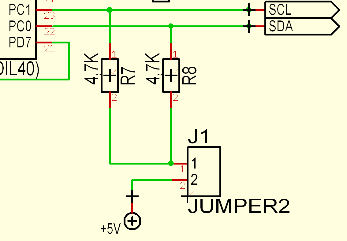

ich habe ein Problem mit dem I2C Bus:
Ich verwende einen ATMega644 in Verbindung mit einem I2C Sensorboard.
Das Sensorboard hat interne Pull ups (2k2). Um jedoch auch andere
Sensorboards mit der Platine zu betreiben habe ich auf die Platine noch
zwei 4k7 Pullups integriert. Diese sollen mit einem Jumper
ein/ausgeschaltet werden. (siehe Schaltplan)
Problem: Im Versuchsaufbau mit STK500 und Sensorboard direkt
angeschlossen funktioniert alles!
Auf der Platine kann ich keine Kommunikation aufbauen, liegt dies
vielleicht an der Verschaltung der zusätzlichen Pullups?
Fehler an der Software kann ich ausschließen, da es auf dem STK500
funktioniert. Es muss also an der Hardware liegen, bevor ich jedoch die
Widerstände wieder auslöte will ich erst einmal eure Meinung hören.
Viele Grüße,
Andreas

Andreas schrieb:
> liegt dies
Wenn der Jumper nicht gesteckt ist, hast du einen 9,4k Widerstand
zwischen SDA und SCL. Wenn SDA runtergezogen wird, wird SCL mitgezogen,
zwar nicht ganz so weit aber wer weis was dann passiert?
Geht es denn mit geschlossenem Jumper?
