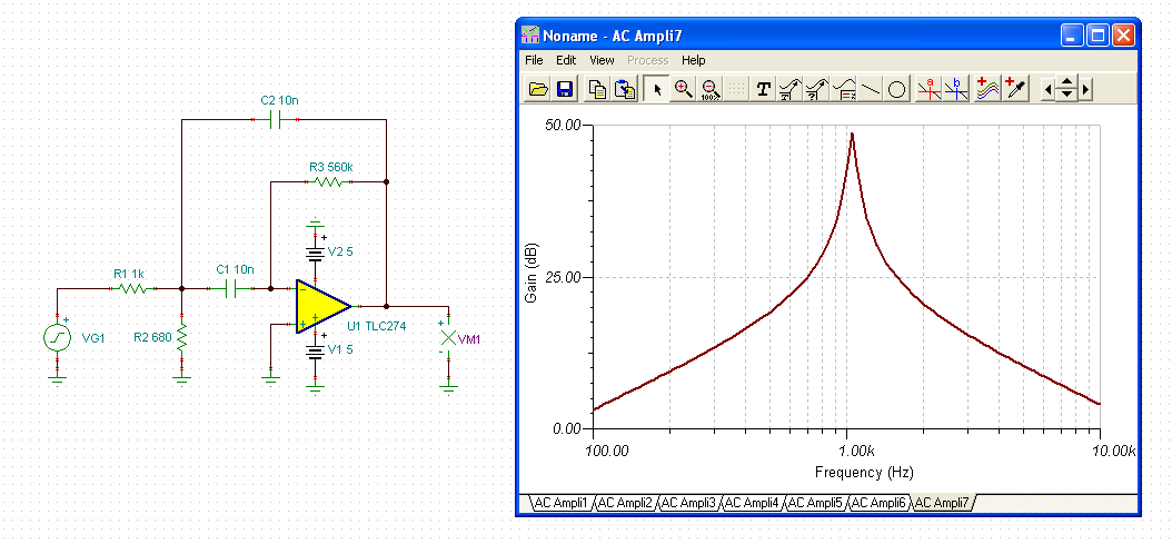

#2905566
>Wenn ich jedoch das Gelesene aus dem Tietze nehme, versteh ich das
>"extrem schmalbändige" nicht - Butterworth hätte ich jetzt eher damit
>bedacht ...
Im Anhang siehst du den Frequenzgang eines deiner Bandpaßfilter. Ist das
nun schmalbandig, oder nicht?

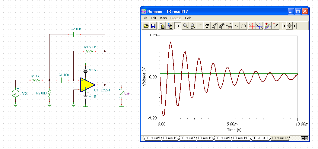

>Dürfte ich trotzdem fragen woran das Schwingen nun liegt?
Bandpaßfilter hoher Güte neigen zum Klingeln. Dieses Klingeln wird
hörbar, wenn auf den Eingang eine etwas steilere Flanke gelangt. Dies
ist im zweiten Bild gezeigt. Das Eingangssignal springt hier von 0V auf
100mV.
Gast #2905573
schau dir doch mal den amplitudenplot links an. Ja, das Filter ist zu
schmalbandig, es werden ja nur Frequenzen um ca. 1kHz verstärkt.
Zudem ist die Verstärkung > 1 das erklärt auch das schwingen. die
Impulsantwort eines solchen Filters ist ein abklingender Sinus.
