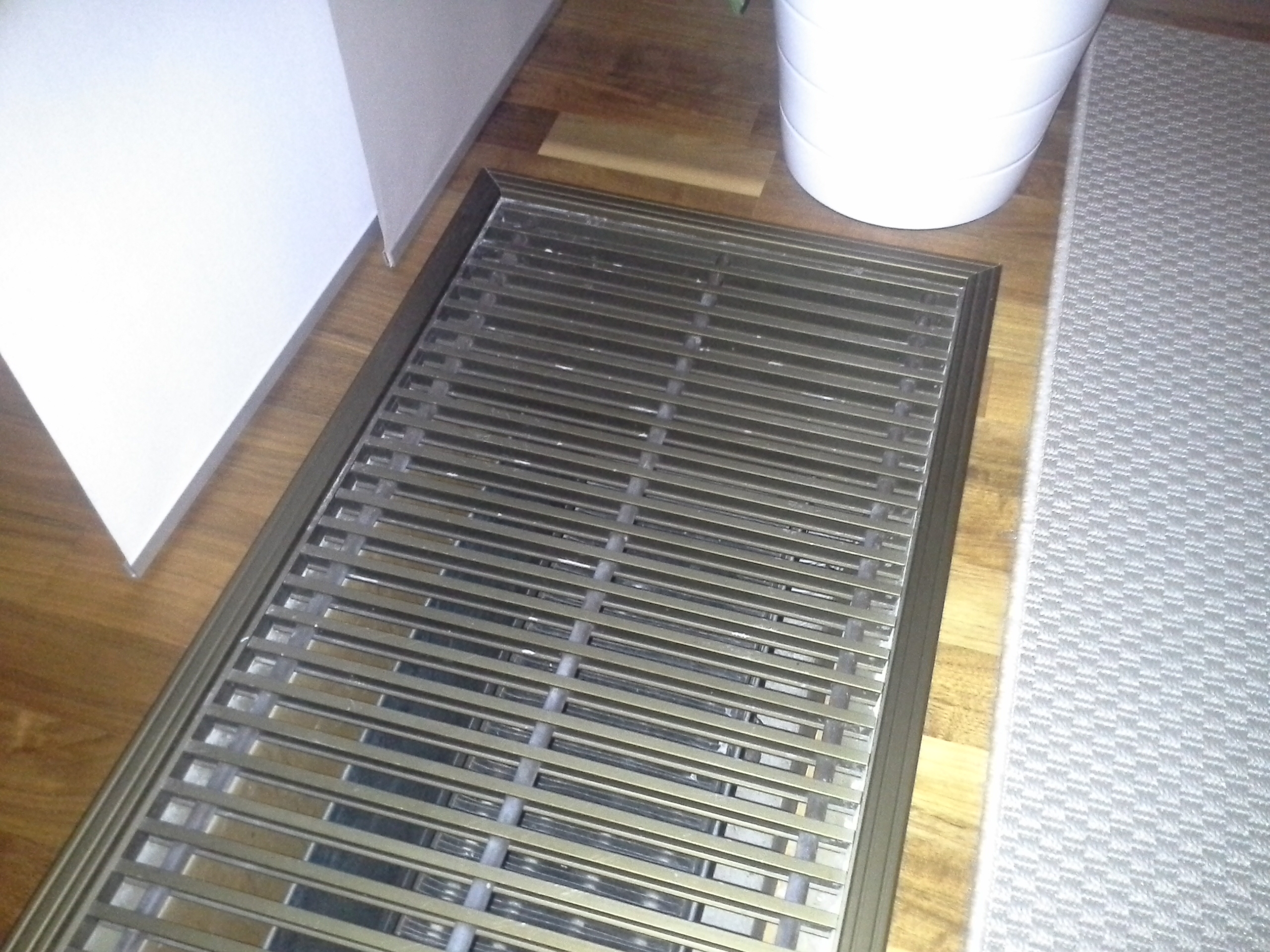

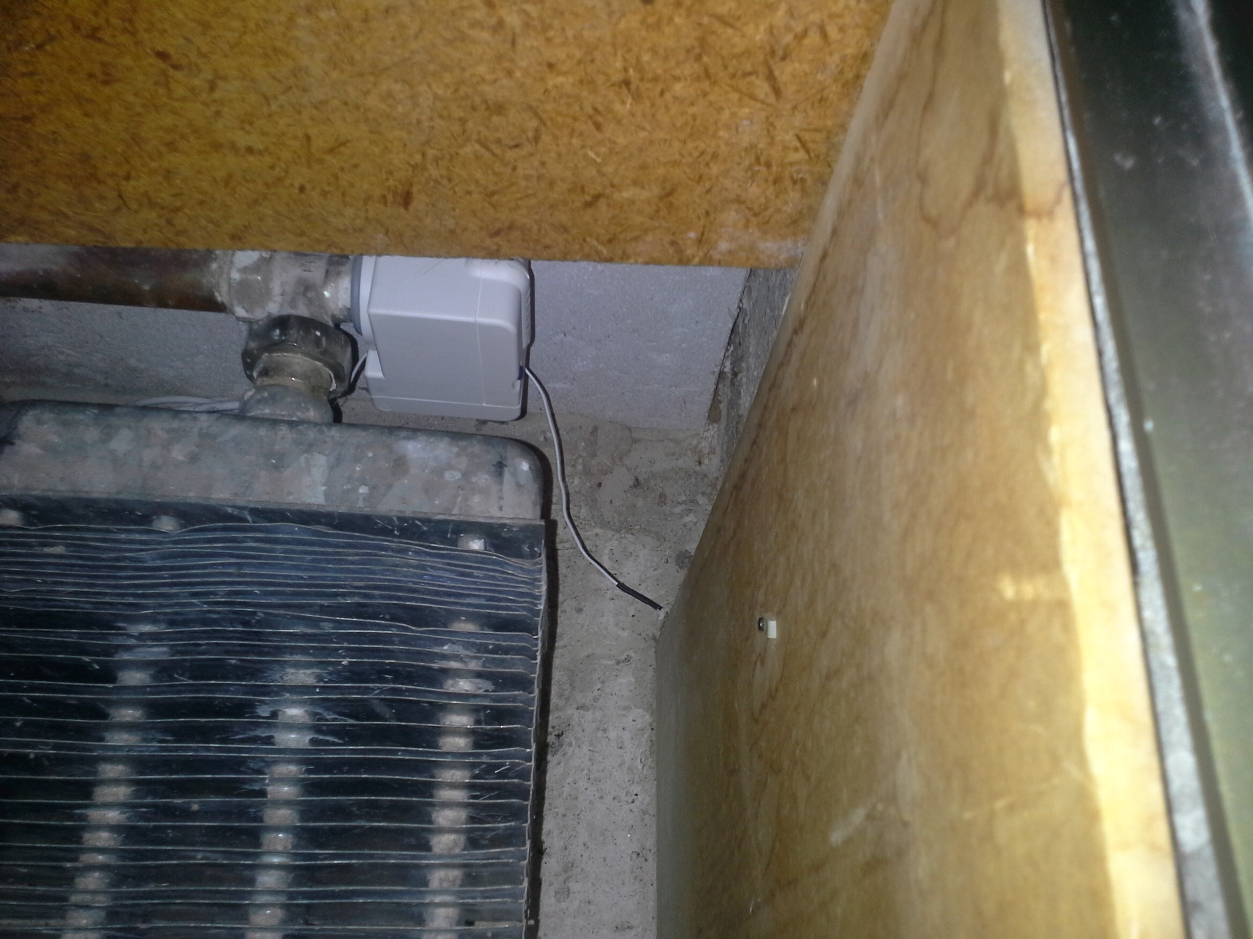

Hallo liebe Funkexperten!
Habe mir für den Winter von Gira ein Funkthermostat angeschafft in der
Hoffnung ein "Markenprodukt" würde trotz meiner wiedrigen Umstände
funktionieren nachdem ein billiges auf ganzer Linie versagt hatte. Das
ganze funkt auf 433Mhz und ist wie Ihr hoffentlich auf den Bildern
erkennen könnt nicht nur in einem Bodenschacht montiert sondern auch
noch schön mit einem Metallgitter abgedeckt. Funktioniert trotzdem
erstaunlich gut nachdem ich die Antenne abgewickelt und aus dem Gehäuse
geführt habe. Nichts desto trotz wie schätzt ihr die Chancen ein, die
bestehende Antenne durch eine entsprechende Rundstrahlantenne mit
Magnetfuß auszutauschen (wie z.B. beim DVB-T) um die Antenne aus dem
Bodenschacht zu holen?
Gibt ja z.B. einige 17cm Antennen zu kaufen mit RG174, offenen
Kabelenden und 50Ohm Impedanz.
Bin gespannt auf eure Antworten.
Gruß Seppi

Die Chancen sind gut.
Aber wozu?
Damit noch irgendwo eine unnoetige Antenne rumsteht?
Gruss
Michael

Naja nicht alle Funktelegramme kommen auch am Thermostat an. Das es
relativ gut funktioniert war in Bezug auf die Katastrophe mit dem billig
Modell bezogen.
Auf was wäre denn zu achten wenn ich eine entsprechende
Rundstrahlantenne beziehen möchte?
Danke
Seppi
Dass sie rundherum Platz hat zum Strahlen.
Wahrscheinlich wird aber die Ankopplung problematisch da ein sauberer
Anschlusspunkt selten vorhanden ist.
RG174 ist fuer 433MHz schon grenzwertig wenn laenger als 1m.....
Mach Dich nicht lange rum, schnippel Lambda-Viertel von der Abschirmung
ab und loete das RG174 an den Sender (Masse bloss nicht vergessen!)
Viel Aufwand wuerde ich nicht treiben.
Das haettest Du doch in den 4 Stunden schon laengst ausprobieren
koennen!
Gruss
Michael
