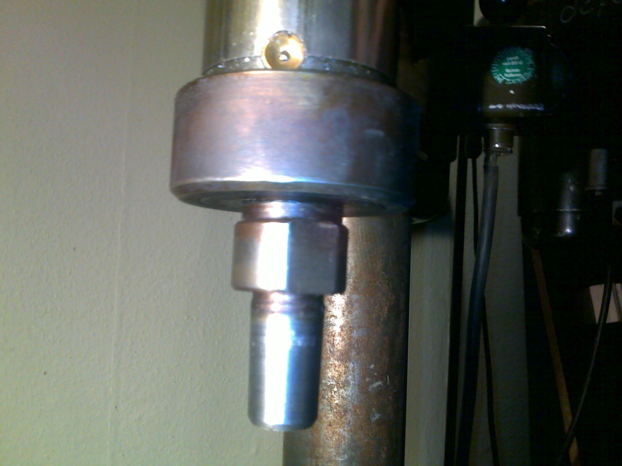

Bild 1: Ist das eine Mk-Aufnahme mit dem Schaft von einem alten
Bohrfutter?

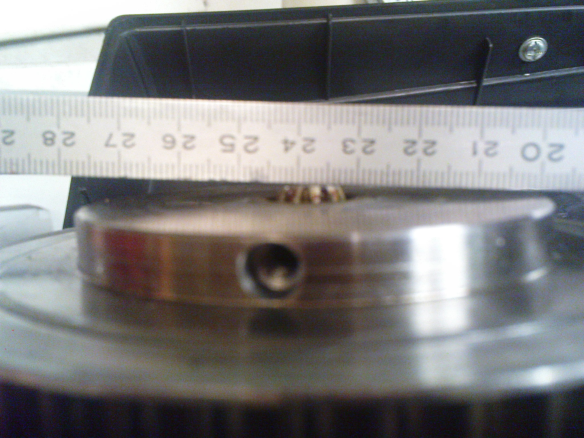

Bild 2: Wenn ich eine Bohrbewegung mache erscheint dieser Pinökel(am
oberen Rand des Bildes), der sich hineindrücken lässt. Was hat der für
eine Funktion?

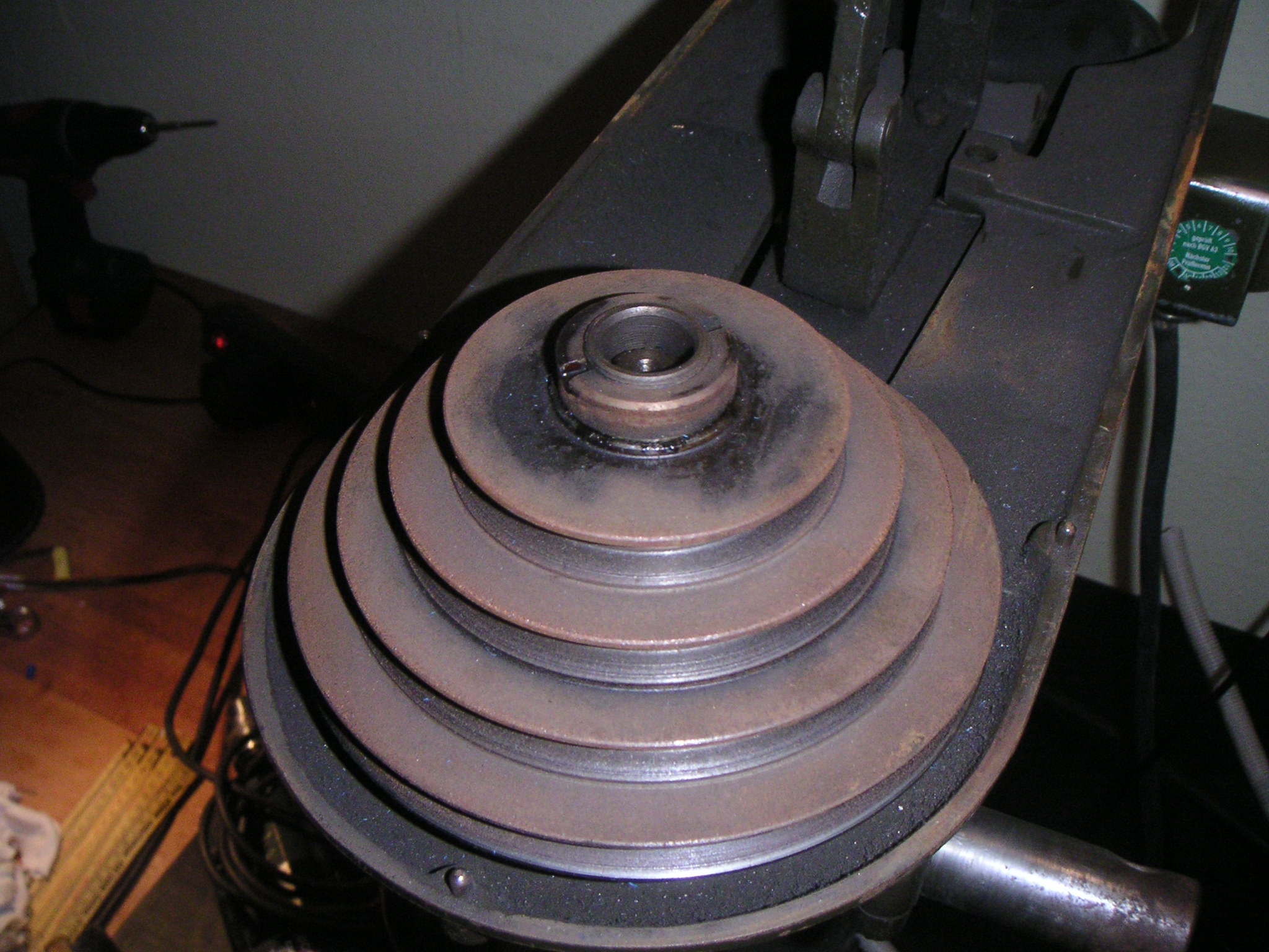

Bild 3: Zur Hilfe von unten geschossen.
Es gibt keinen Schlitz wo ich etwas raustreiben könnte (hat das was mit
dem Pinökel zu tun?).

Bild 1: vermutlich ja, was man sieht ist ein B-Kegel für ein Bohrfutter
Bild 2: das ist ein Ölnippel.
Bei meiner Maschine kommt - wenn man die Pinole weiter runterdreht - an
der Seite ein Schlitz für einen Austreibkeil zum Vorschein
Gast #2905121
das sieht mir nach nicht-MK-Aufnahme aus.
Die Kugel in der Messingfassung ist ein Schmiernippel.

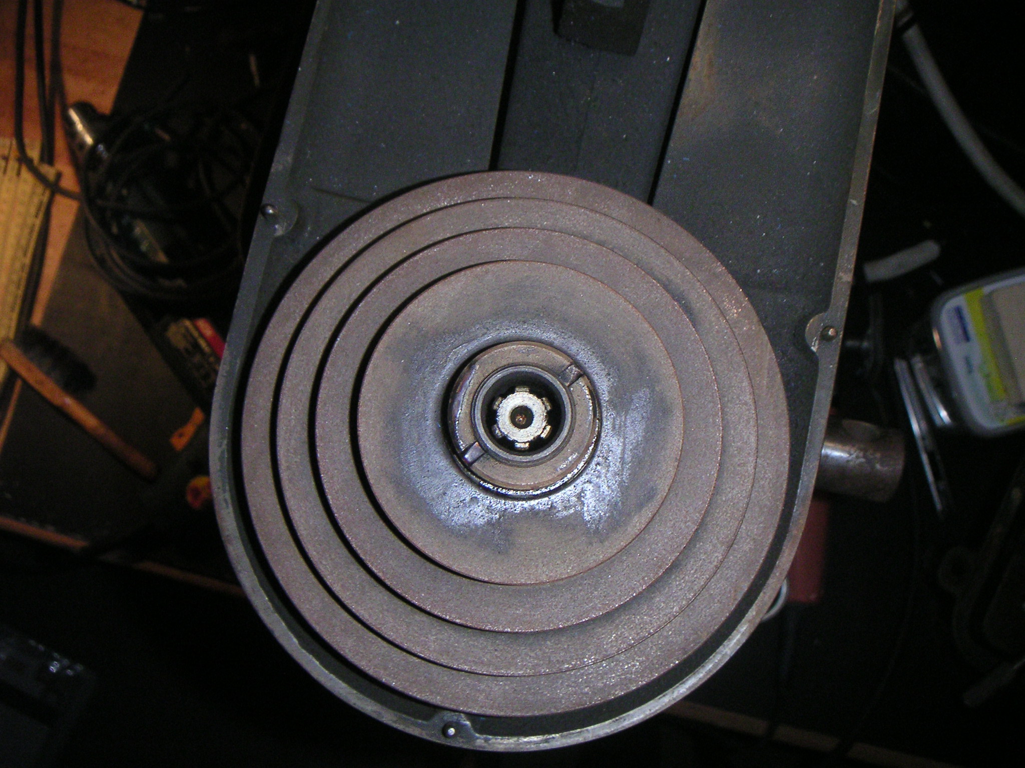

#2905469
Würde mal oben auf der Riemenscheibe bei Bohrhub = 0 schauen ob auf
der Spindel ein Sechskant o.ä.ist. Die Spindel kann hohl sein und
eine Anzugstange beinhalten die in einem Morsekonusgewinde(also ohne
Austreiberlappen) steckt. In Bild drei kann man sehen das man da
einen Maulschlüssel zum Kontern ansetzen kann wenn man den
Sechskant oben lösen möchte. Das ganze findet man auch bei
Fräsmaschinen damit der Morsekonus nicht ungewollt aus der
Spindel rutscht. Wenn das der Fall ist, ungefähr zwei Drehungen
lösen und mit einem Hammer oben einmal mit einem anständigen
Schlag drauf hauen. Dann müsste der Konus sich lösen und kann
durch drehen entnommen werden. Ist allerdings nur ne Vermutung.
Ein Bild vom Spindelkopf mit der Riemenscheibe wäre hilfreich.

Gast #2905496
Auf keinen Fall ist das ein Morsekegel. Die sind viel länger. Eine
explizite Auswurfmöglichkeit (Schlitz in der Achse) kenn ich auch nur
bei diesen. Für mich sieht das wie eine Bohrfutteraufnahme aus. B??.
Eine Auswurfmöglichkeit wirst Du wohl nur finden, wenn Dein Kegel
seinerseits in einem MK? steckt.
Gast #2905503
Hallo Torben,
ich habe genau die gleiche Maschine und kann dir sagen, dass der B16
Konus den du da siehst direkt auf die Spindel geschliffen ist und sich
nicht auswechseln lässt.
Die Mutter die sich oberhalb des "Konusses" befindet ist dazu da, das
Bohrfutter vom Konus abzudrücken.
Gruß,
Thomas

Dieser Sternförmige Abschluss in der Mitte der Riemenschbeibe Bewegt
sich mit der Spindel auf und ab, da passt aber keine Nuss drauf.
Spezialwerkzeug?
Ich sehe aber keinen Grund das noch zu machen.
#2905544
torben schrieb:
> Ich denke so bekommt man das Bohrfutter runter:
> http://www.albrecht-germany.com/produkte/metallver...
Wieso Bohrfutter? Das ist doch schon runter.
Hier gehts doch um das Teil was noch in der Spindel steckt
(falls das überhaupt ein separates Teil ist).
Der Spaltkeil ist nach den Angaben dazu da, für das abdrücken
der Bohrfutters von dem Konus, aber nicht des Konus von
der Spindel. Ist schon ungewöhnlich das die Maschine keinen
Schlitz im Hubzylinder hat. Hab ich noch bei keiner gesehen.
Und gesehen hab ich schon einige (nicht alle die es gibt).
