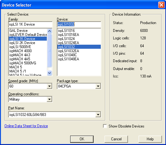

Ich habe mal einfach nach "OBSOLETE Pack" auf der Lattice Seite gesucht
und folgendes gefunden:
Starting with ispLEVER Classic version 1.3, the obsolete devices are now
included without the need for an obsolete device control pack. You can
just download and install Classic 1.3 to support the ispLSI2000/A
devices. Be sure to click the "Show Obsolete Devices" check box in the
device selection dialog box to see these devices. Lattice released
ispLEVER Classic 1.3 on August 3, 2009.
#2906053
Der E war die verbesserte Version, ohne E ist älter. Wir haben die noch
in alten Geräten verbaut, für Reparaturen auch noch die JED-Files, aber
keine Software am Laufen, die das JED-File für E-Typen erzeugen würde.
Damals war das noch vor Lever das Synario. Ich habe davon irgendwo noch
eine CD mit einer schlüssellosen Version bis zum 1048 oder so.
Man musste für die alten Typen an zwei Stellen eine Datei editieren,
soweit ich noch weiß, das kam auch damals vom Support als telefonische
Auskunft. Irgendwo hab ich das auch notiert.
Im Bild oben ist nur noch der mil. Typ mit "883" im Namen genannt, die
waren noch zuletzt enthalten, die normalen nicht mehr.
