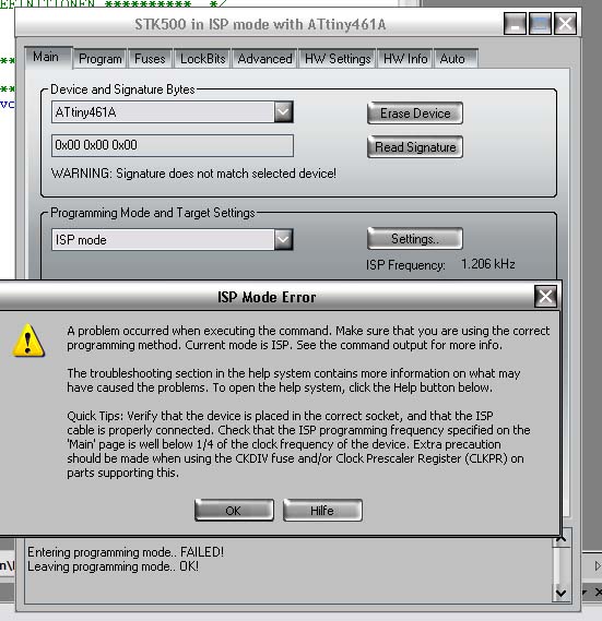

ich kann den Tiny nicht auslesen im AVRStudio. hab ISP-Mode mit 1undkHz Das STK500 wird erkannt. Aber den Chip kann ich weder erasen noch flashen - nix

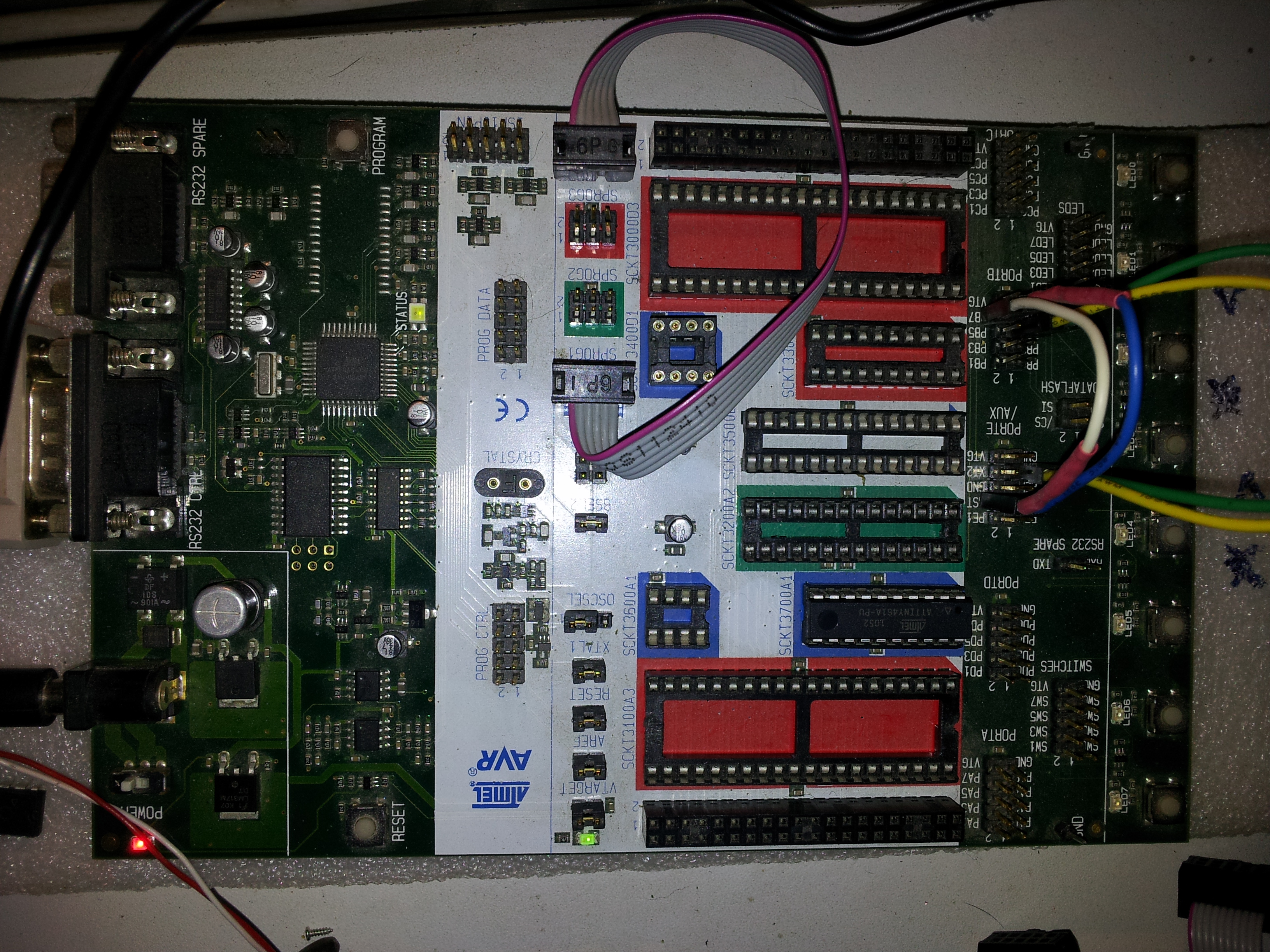

Hi >hab ISP-Mode mit 1undkHz Was ist '1undkHz'? Bei neuen AVRs ist beim STK500 eine ISP-Frequenz von 115.2 kHz sinnvoll. Außerdem sieht es nicht so aus, als ob du das Connect RST on PORTE to PB7 on PORTB Connect XT1 on PORTE to PB4 on PORTB richtig verdrahtet hast. MfG Spess

Dann folge mal dem Hinweis von spess53. Siehe auch Anhang.
ich habe alle Pins so verdrahtet. Aber kein connect. Woher ist diese Tabelle? Ich habe im STKUserGuide eine andere Verdrahtung gesehen?

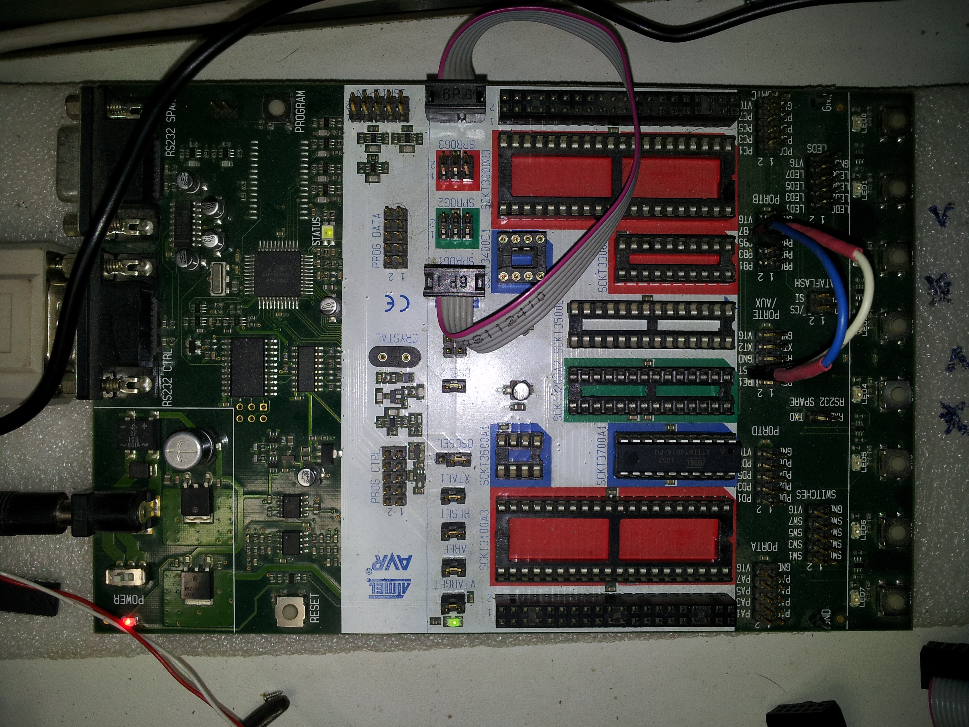

Matthias T. schrieb: > ich habe alle Pins so verdrahtet. Aber kein connect. Dein Foto aus dem Beitrag "Re: Attiny461A am STK500 flashen" zeigt aber was Anderes. > Woher ist diese Tabelle? Ich habe im STKUserGuide eine andere > Verdrahtung gesehen? Wie Spess schon schrieb: Aus der AVR-Studio Hilfe zum STK500 STK500 User's Guide --> Hardware Description --> Target Socket Section --> ISP Programming

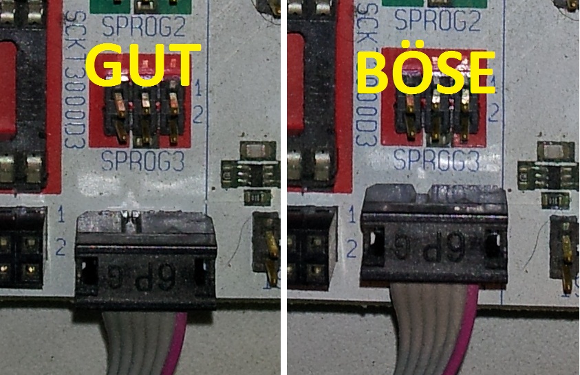

Ich hab den Fehler gefunden: Du hast das ISP Kabel mittlerweile versetzt aufgesteckt!

was ist der Unterschied auf den Bildern? Ich hab echt gesucht... ok. Unterschied gefunden. Hab es geprüft und der Stecker steckt jetzt garantiert richtig

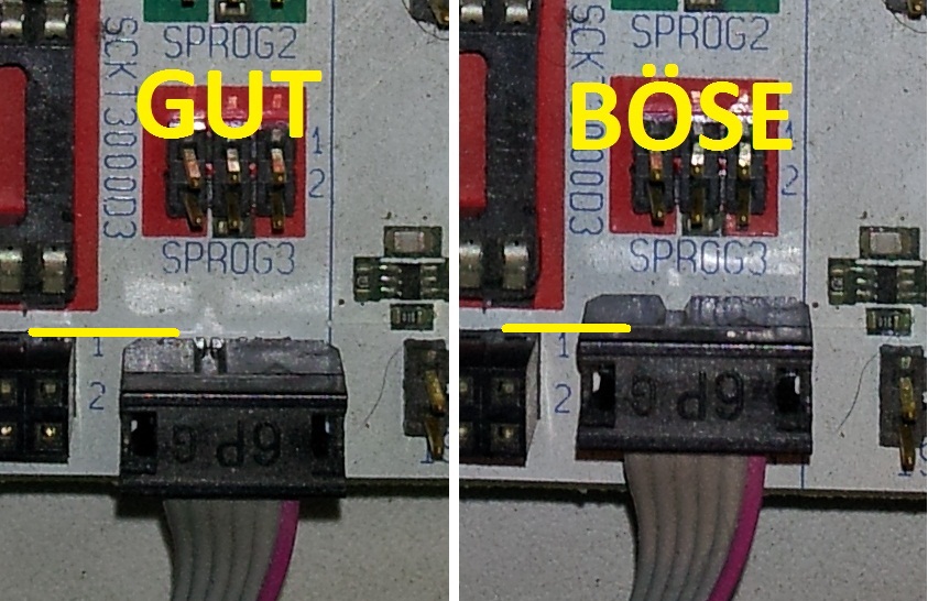

Schau mal den Abstand vom Stecker zum Platinenrand auf den beiden Bildern. Bei Gut sitzt der 6 pol. ISP auf allen 6 Pins Bei Böse sitzt der 6 pol. ISP nur auf 3 von 6 Pins. Ich musste auch 2 mal hinschauen und so ähnlich habe ich auch schon einen Vormittag mit einem neuen Tiny13A verbracht.
Matthias T. schrieb: > was ist der Unterschied auf den Bildern? Siehe Anhang...

die Fehlermeldung ist - wie oben im Foto - immer die selbe.ISP-Mode Error :-(

unten im STK-Fenster steht seit Anfang an "entering programming mode...failed"
