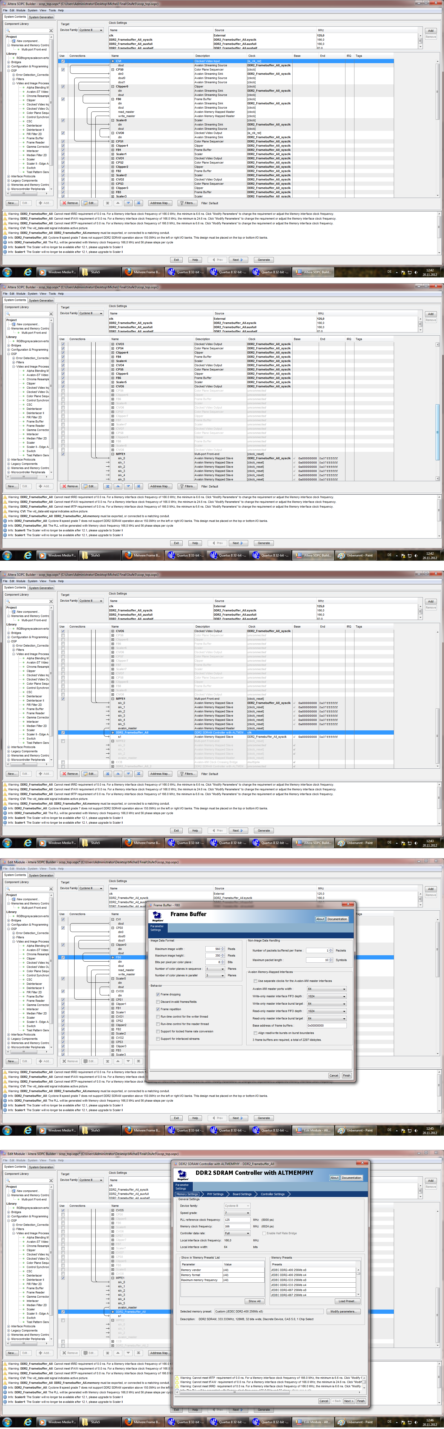

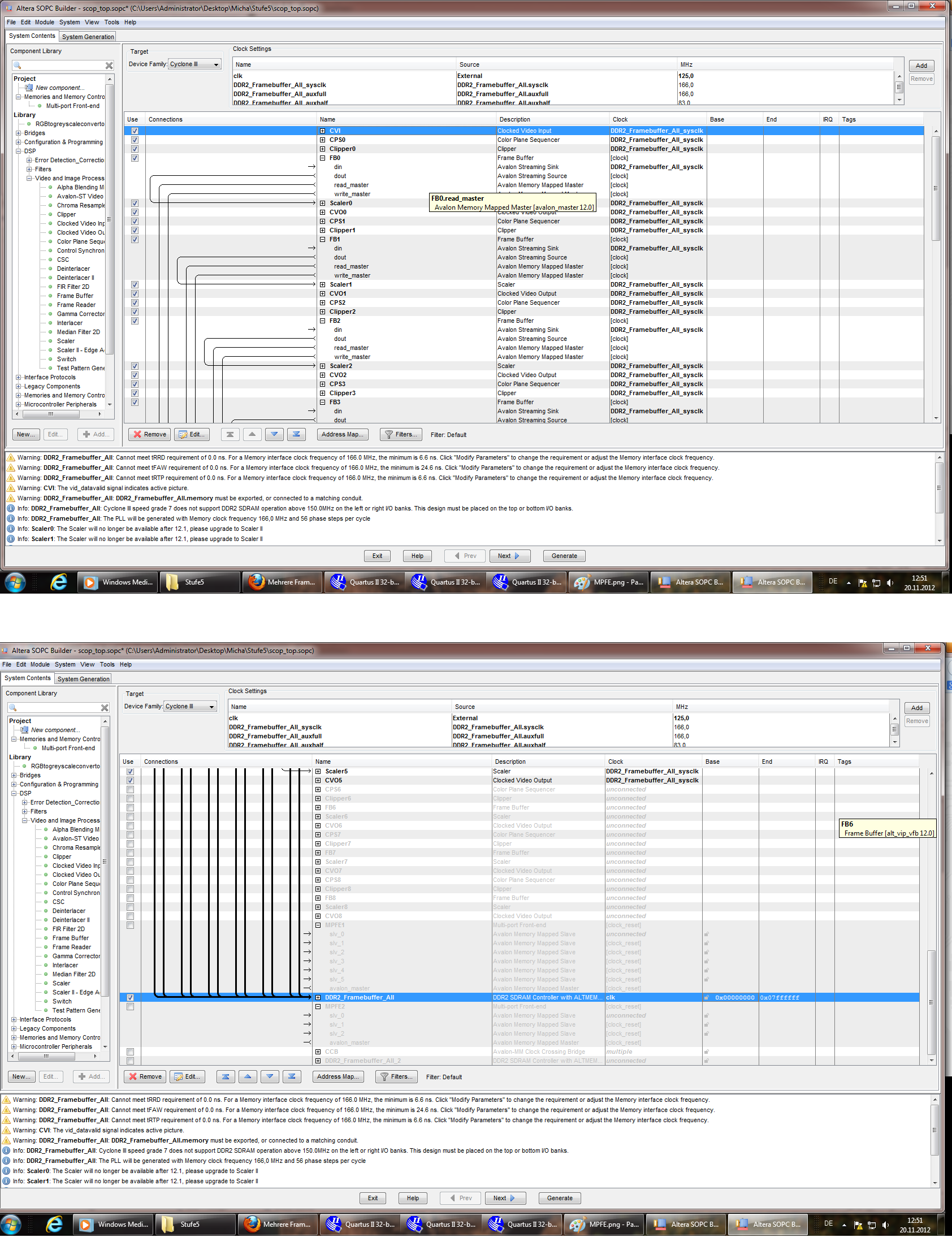

"Long shot": mach mal ein Screenshot von Deinem QSYS Aufbau. Ich wette,
es funktioniert ohne MPFE nicht, weil die Clocks nicht stimmen (habe
schon öfters gesehen). Ein Screenshot vom DDR2 Controller wäre auch
nicht schlecht und auch ein Scressnshot vom FrameBuffer
Kest
> Kest
Hab ich gemacht.
In dem Ohne_MPFE.png sind alle Settings wie in MPFE.png. Lediglich das
MPFE wird wie gezeigt übersprungen und die FB gehen direkt auf den DDR2
Controller.
Die Settings vom DDR2 Controller wurden vom "DVI 1080P Loop-through"
Tutorial von Bitec übernommen (http://www.bitec.ltd.uk/hsmc_dvi.html)
Danke!
