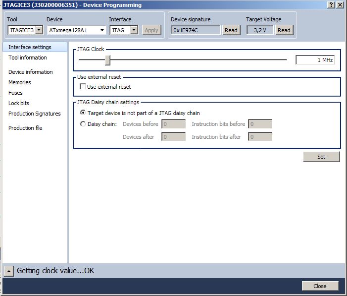

mein Kollege und ich sollen uns mit hilfe des AVR XMEGA-A1 Xplained
Evaluation Kit von Atmel, in das Thema Mikrocontroller einarbeiten. Wir
besitzen C - Kenntnisse und haben die Tutorials von Atmel und dieser
schönen Seite sorgfältig durch gelesen. Unser Problem ist, dass wenn wir
mit dem Debugger AVRATJTAGICE_MKII oder mit dem JTAGICE 3 unser Programm
Debuggen wollen kommt folgende Fehlermeldung:
Atmel Studio was unable to start your debug session. Please verify
device selection, interface settings, target power and connections to
the target device.
Timestamp: 2012-11-07 14:45:56.342
Severity: ERROR
ComponentId: 20100
StatusCode: 131107
ModuleName: TCF (TCF command: Processes:launch failed.)
PDI enable failed. Debugger command Activate physical failed.
Also programmieren funktioniert mit dem JTAGICE 3, nur das Debuggen
leider nicht.
Unsere Einstellungen im Anhang
Vielleicht kann uns jemand weiter helfen.

#2930038
Hallo Kollegen,
hoffemtlich hilfts Euch so wie es mir geholfen hat:
Folgendes konnte ich reproduzierbar feststellen:
Nachdem ich mit verschiedenen Ziel-HW-Systemen massive Probleme beim
Debuggen mit Studio 6 SP 2 und ICE 3 hatte, folgende Lösung:
1. wichtige Erkenntnis, dass pro Projekt unbedingt die Optimierung (im
Zweifelsfall aus !!) und die JTAG Parameter zu prüfen sind ( Default bei
Studio war Taktfrequenz JTAG viel zu hoch (7,5MHz) --> Debugging erzeugt
dann viele lustige Effekte !) JTAG Takt <= 1/4 Clock des µC  --> alles
wird gut ;-))
2. Wenn man das Xplain-Board mit JTAG debuggt und auch hier die
Taktfreqenz <= 1 MHz hält, klappt auch dort alles wunderbar.
3. letzte Updates Studio 6 und neueste Firmware ICE 3 sind
offensichtlich wichtig, Pull-Ups für die 4 JTAG Leitungen sind auch
nötig ( ATMega !)
