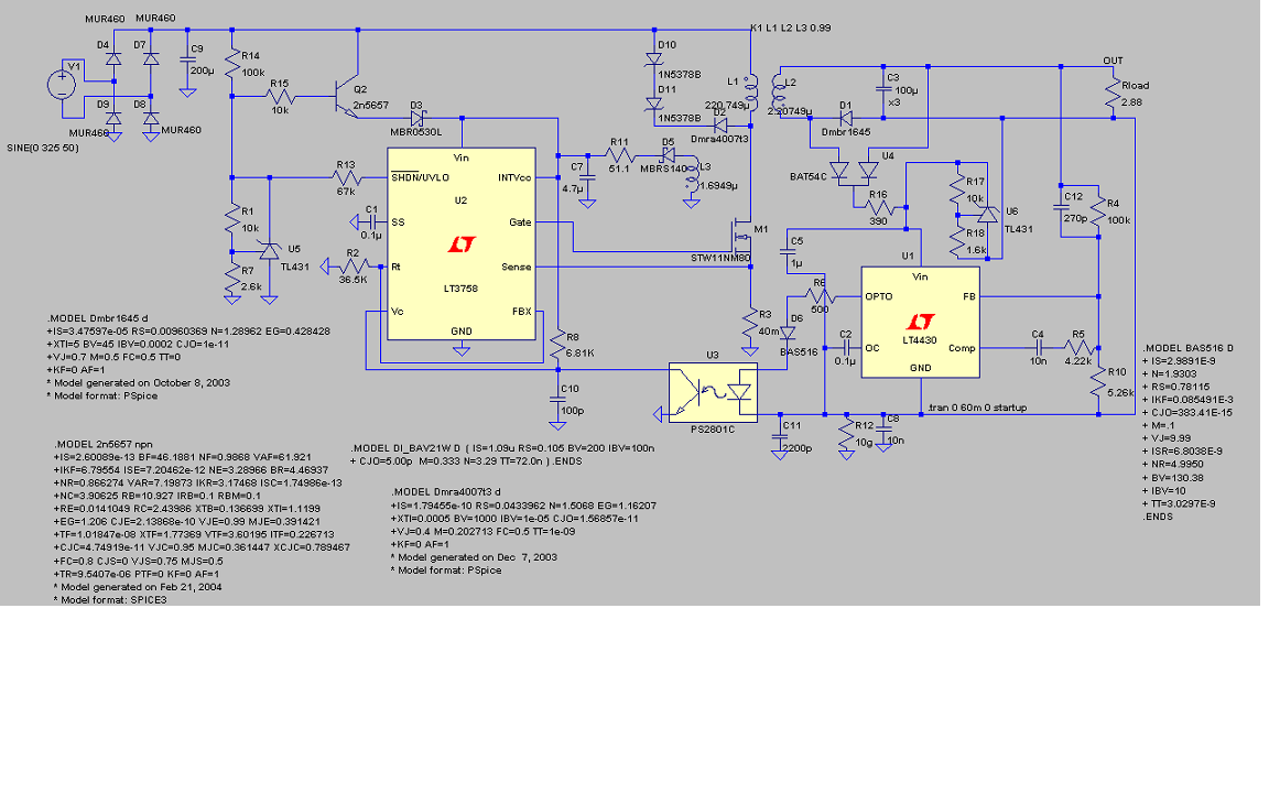

Ich weiß das Thema hatte man hier schon öfters. Jetzt hab ich aber über
eine Stunde mir im Forum Beiträge dazu durchgelesen und bei Google
gesucht, bin aber leider immer noch nicht viel schlauer wie vorher.

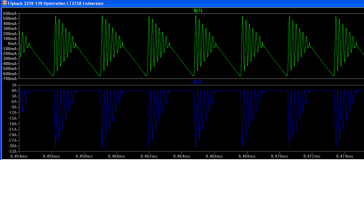

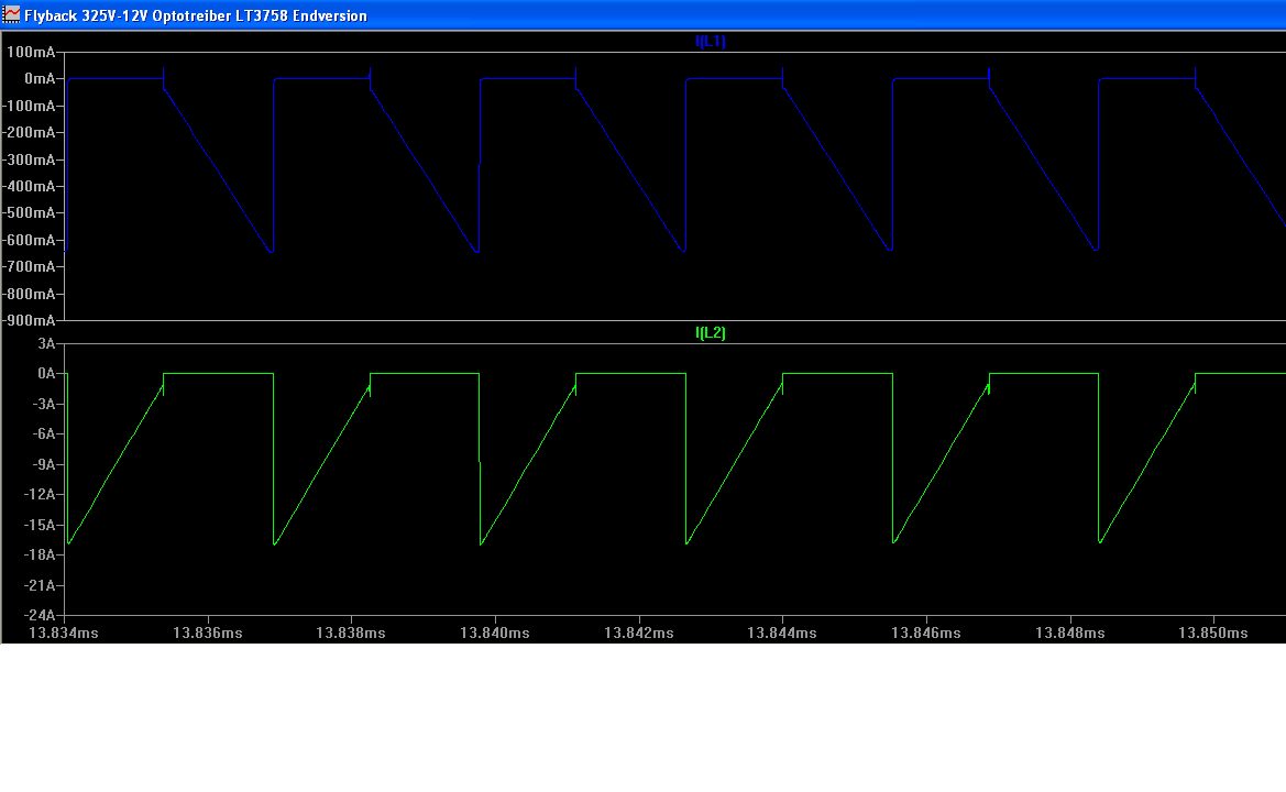

Mein Sperrwandler an sich läuft bereits (in der Simulation). Wenn ich
mit einer idealen Kopplung (k=1) und ohne Snubber simuliere schauen
meine Stromverläufe auch schon ganz brauchbar aus (siehe angehängtes
Bild).
Wenn ich aber davon ausgehe, dass die Streuinduktivität 1% der
Hauptinduktivität ist und dazu einen Snubber dimensioniere, bleibt
Vds,max zwwar auf einem verhältnismäßig kleinen Niveau, aber dem
normalen linearen Verlauf der Stromverläufe in den Spulen ist dann ein
starkes Schwingen, was wohl von einer Resonanzerscheinung kommt,
überlagert.

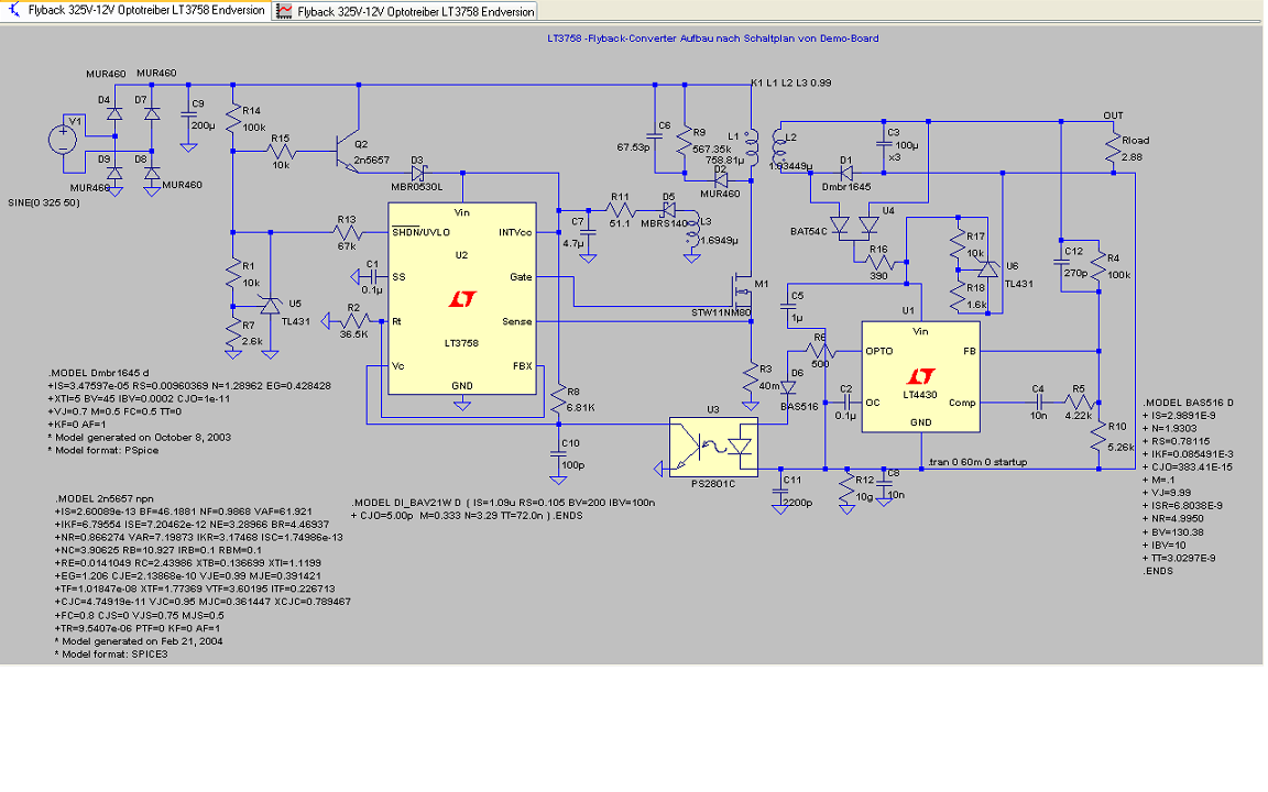

Den Snubber habe ich nach dem Datenblatt des LT3758 Seite 19 ausgelegt:
http://cds.linear.com/docs/Datasheet/3758Afd.pdf
Dabei habe ich Werte für den Widerstand und den Kondensator des Snubbers
errechnet. Da mir der errechnete Wert von 567.35k sehr groß vorkam, habe
ich im Forum nach ähnlichen Problemen gesucht und bin dabei auf diesen
Thread gestoßen:
Beitrag "Snubber beim Flyback"
Hier empfehlen verschiedene Leute ein R=20k und C=10nF. Auch mit diesen
Werten habe ich meine Schaltung simuliert, aber das Ergebnis ist leider
das selbe wie mit den errechneten Werten.
Im Anhang habe ich ein paar Simulationsbilder, meine Simulation sowie
die dafür notwendigen Modelle bzw Symbole angehängt.
Vielleicht kann mir ja jemand hier aus dem Forum eine Formel bzw
Internetseite sagen, mit welcher ich den Snubber richtig dimensionieren
kann.
Gast #2906602
> kann.
Nein, weil da mehr dahintersteckt.
Dein FET muss nicht vor second breakdown geschützt werden.
Aber der Snubber darf erst bei über 650V zuschlagen.
Also muss C8 auf 350V aufgeladen werden.
Daher ist R9 so hochohmig.
Die MUR460 ist daher unpassend.
Mehr in:
Pressman "Switchmode power supply handbook" Kapitel 3.3,
was der Snubber zur Entlastung des Schalttransistors beiträgt,
zur Reduktion von dV/dt und
was er dem EMI Verhalten der Schaltung nützt.

Da hast du recht. Im Datenblatt des LT3758 steht, dass die Reverse
Voltage der Snubberdiode mindestens so groß sein soll, wie die Summe der
Snubber-Kondensator-Spannung und der maximalen Eingangsspannung. Da mein
berechneter Wert der Snubber-Kondensator-Spannung 731.2V ist, würde das
heißen, dass die maximale Rückwärtsspannung der Diode mindestens rund
1050V sein muss.
Ich hab jetzt mal bei Onsemi gesucht, die haben aber nur Dioden bis
1000V Sperrspannung. Drum hab ich jetzt mal die DMRA4007T3 genommen.
Die Werte für Snubber-Widerstand und Kondensator hab ich gleich
gelassen, am Ergebnis hat sich aber nichts geändert.

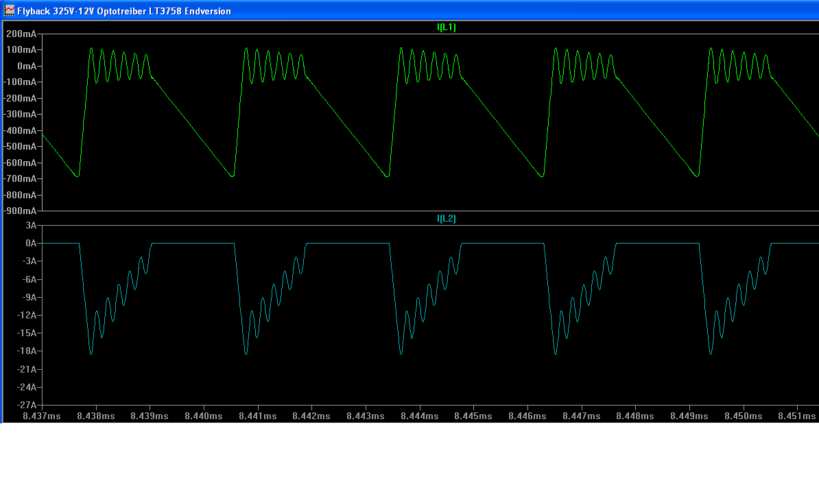

Eigentlich machen meine Stromverläufe ja auch zum Teil Sinn. Der Strom
in der Primärspule steigt zuerst linear an. Dann sperrt der MOSFET. Dann
klingt der Primärstrom, welcher nun über die Snubber-Diode fließt,
schwingend ab auf 0 Ampere, wobei das die ganze taus-Phase dauert. Das
schwingende Abklingen des Primärstroms wird über den Trafo auf die
Sekundärseite übertragen, weshalb dem linearen Verlauf des
Sekundärstroms das Schwingen überlagert ist.
Was mir aber noch ein wenig seltsam vorkommt ist, dass der Primärstrom
beim Abklingen zum Teil rückwärts fließt, was heißt, dass er den Weg
über den MOSFET nimmt. Das liegt entweder daran, dass das Gate-Signal in
der Aus-Phase nicht 0V hat, sondern auch schwingt, mit einer maximalen
Amplitude von 0.9V. Oder es liegt daran, dass der Snubber noch nicht
wirklich gut arbeitet und Vds,max momentan noch bei 916V liegt, also
über den 800V welche der MOSFET maximal sperren kann.

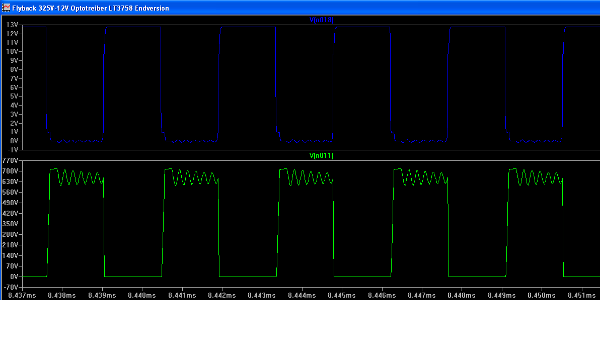

Gast #2906781
Jetzt habe ich mal nochmal die Standard-Snubber-Lösung mit R=20k und
C=10nF probiert und beim genaueren Betrachten festgestellt, dass der
Snubber nun deutlich besser arbeitet.
Vds,max ist bei Aufstarten und 725V und im stationären Betrieb 715V.
Auch die Schwingungen in den Strömen sind nun mit deutlich kleinerer
Amplitude. Außerdem ist die Gate-Source-Spannung nun im ausgeschalteten
Zustand schöner.
Im Anhang sind die Bilder der wichtigen Verläufe. V(n018) ist Vgs und
V(n011) ist Vds.
Jetzt heißt es entweder Try-And-Error spielen oder es sei denn, jemand
liefert mir ne Formel zur rechnerischen Auslegung des Snubbers.

Auch wenn ich mittlerweile doch etliche Formeln gefunden habe zur
Berechnung eines Snubbers bin ich immer noch nicht wirklich weiter. Die
Wirkung des Snubbers bring ich mit Try-and-Error noch hin aber ich habe
immer das Problem, dass die Verlustleistung im Snubber-Widerstand viel
zu groß ist. Im geposteten Beispiel erhalte ich zum Beispiel mit R=10k
und C=10n die beste Snubber-Wirkung aber halt in diesem Fall auch eine
Verlustleistung im Widerstand von 14W. Da ich die gesamte Schaltung in
SMD aufbauen möchte ist dieser Wert natürlich viel zu hoch.
Um die Spannung am Snubber-Widerstand zu verkleinern habe ich jetzt mal
zum Test das Übersetzungsverhältnis des Trafos auf Ü=10 verkleinert und
die Hauptinduktivität der Primärspule auf 220.749µH so angepasst, dass
sich der Wandler bei Nennlast an der Grenze zwischen lückendem und
nichtlückendem Betrieb befindet. Beim Testen des besten
Snubber-RC-Gliedes bin ich nun auf die Konstellation 20k, 10nF gekommen.
Mit dieser Konstellation habe ich aber immer noch über 2.28W
Verlustleistung im Snubber-Widerstand. Mein Ziel wäre eigentlich eine
Verlustleistung von 0.4W im Snubber-Widerstand, welche dann an zwei in
Reihe geschalteten Widerständen verheizt wird. Leider hab ich es durch
erhöhen des Snubber-Widerstandes aber nicht hingebracht eine gute
Snubber-Wirkung zu erreichen.

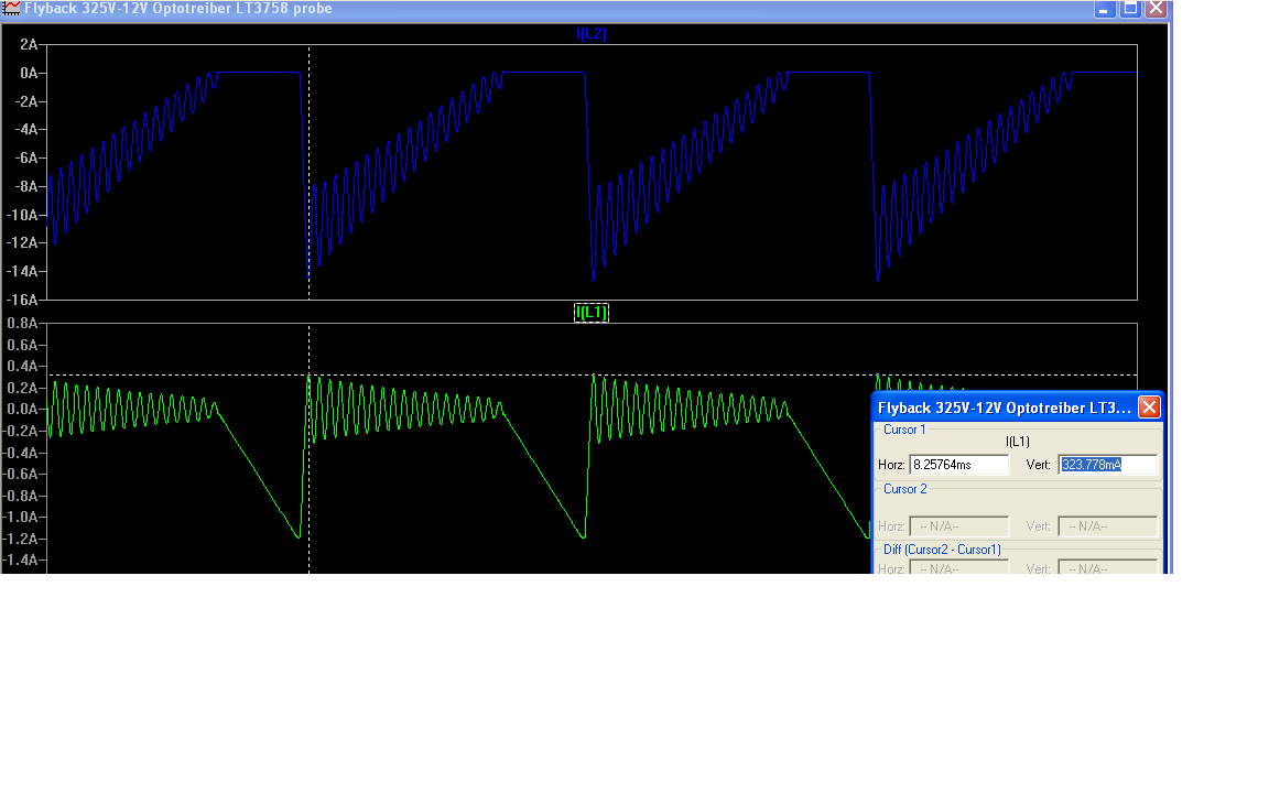

Aufgrund dieser nicht zufriedenstellenden Ergebnisse habe ich jetzt eine
Snubberlösung gebaut, welche ohne R und C auskommt. Anstelle dieser
beiden Bauteile wird nämlich eine Zener Diode verwendet (siehe Anhang).
Diese Lösung hat den Vorteil, dass sehr wenig Verlustleistung umgesetzt
wird, da die Zenerspannung der Z-Diode so gewählt wird, dass sie nur mit
der Energie der Streuinduktiviät belastet wird. Erstaunlicherweise
erhalte ich mit dieser Lösung eine bessere Snubberwirkung als mit allen
anderen RC-Konstellationen. Im Anhang hab ich die Schaltung mit
Signalverläufen. Da diese Schaltung sehr selten in der Literatur in
Verbindung mit Sperrwandlern verwendet wird, bin ich allerdings ein
wenig verunsichert ob sie später in der Schaltung dann auch wirklich
ihren Dienst verrichten würde.
Da ich nach wie vor die Standardlösung mit RC-Kombination für den
Snubber bevorzugen würde, wäre es drum gut, wenn mir jemand hier im
Forum einen Tipp geben könnte, wie ich Snubber-Verlustleistung
minimieren kann aber gleichzeitig eine ausreichende Snubber-Wirkung
erhalte.
Außerdem wär ich euch dankbar, wenn mir jemand ungefähr sagen könnte,
wie groß in etwa die überlagerten Schwingungen in den Stromverläufen
sein dürfen, bzw welche Werte man als ausreichend erachtet (in Bezug auf
meine Stromverläufe).
