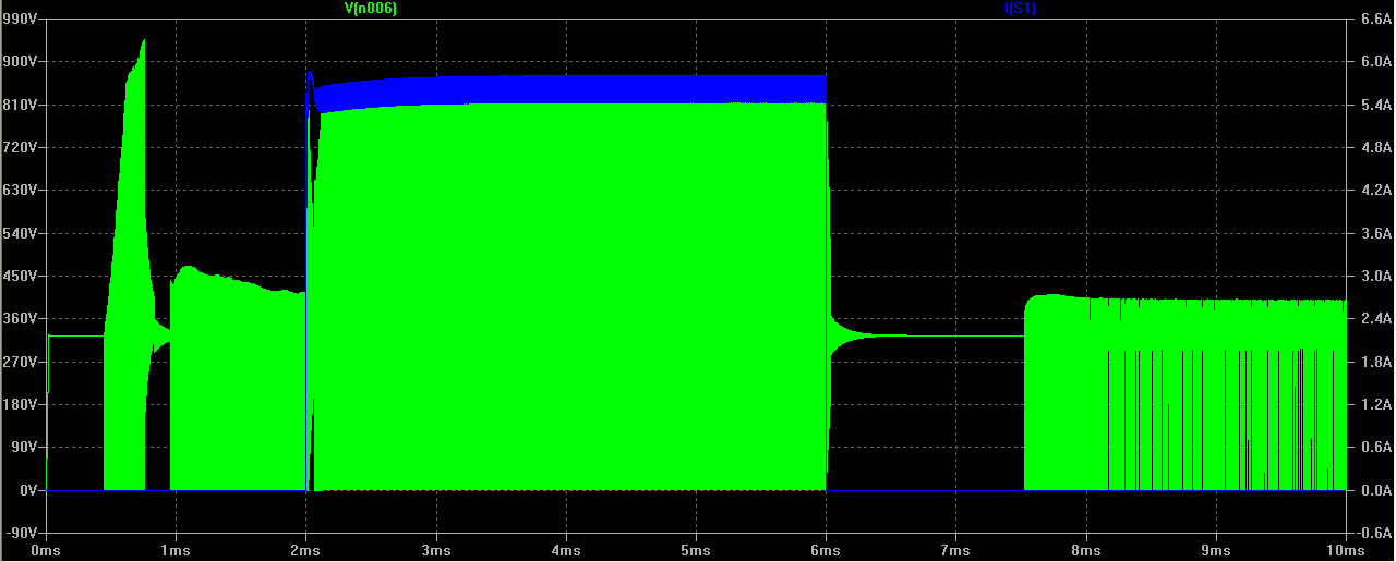

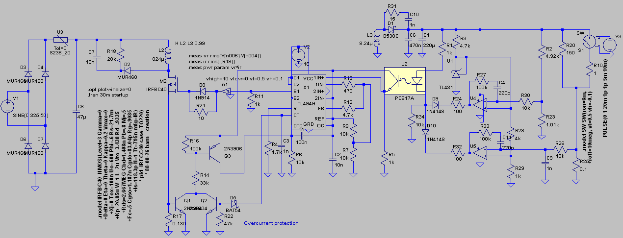

ich würde gern einen 13.8V 5A Off-line Flyback-Converter mit ein paar
Teilen, die noch so rum fliegen bauen. Ich habe mich daher mal an eine
Simulation gemacht (Schaltplan im Anhang), und komme mit dem Snubber
nicht so ganz zu Rande.
Ich habe nur einen 600V FET und wenn der Koppelfaktor 1 ist (es gibt
also keine Streuinduktivität) funktioniert das auch ganz Klasse
(output_k1.png).
Nehme ich jetzt einen Koppelfaktor von 0.99 ist die Uds in der Off-phase
schon viel zu groß. Natürlich könnte ich den Widerstand im Snubber
kleiner machen, dadurch würde aber die Verlustleistung im
Snubberwiderstand (2.5W) weiter ansteigen.
Für einen Koppelfaktor von 0.95 sieht es dann entsprechend schlimmer aus
(output_k095.png) - Verlustleistung: 9W.
Nun stellt sich mir drei Fragen:
Wie realistisch ist das Simulationsergebnis?
Ist der 600V FET ausreichend?
Sollte ich lieber einen Eintaktdurchflusswandler bauen?
von ./. (Gast)
Addendum: V(n006) (gelb) ist U_drain und I(S1) (blau) ist der Laststrom.

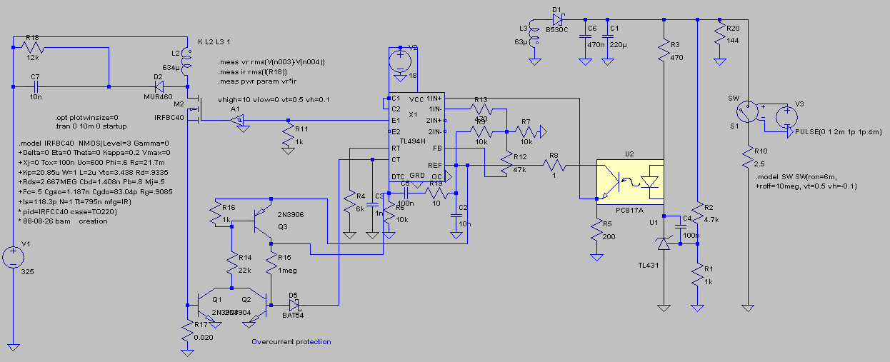

von Johannes E. (cpt_nemo)
Mir kommt das Wicklungs-Verhältnis am Übertrag sehr klein vor (ca. 1 :
3,3). Das hilft dir zwar, die Spannung am Mosfet niedrig zu halten,
macht dafür aber sehr hohe Spannungen (> 100V) an der Schottky-Diode am
Ausgang. Hast du dir mal die Spannung zwischen L3 und D1 angeschaut? Die
30V-Diode ist auf jeden Fall nicht geeignet.
Ich würde das Übesetzungsverhältnis auf ungefär 1:10 einstellen; dann
reicht am Ausgang eine 60V Diode. Allerdings wird damit die
Ausgangsspannung auf ca. 140 V zur Primärseite transformiert; damit
bleiben dir dann noch so ca. 150V Reserve für Überspannungsspitzen am
Mosfet (bei Nenn-Eingangsspannung). Wenn am AC-Eingang 10% mehr
anliegen, sind es nur noch 100V.
Mit dem 600V-Typ ist der Spielraum relaitv gering, da muss alles genau
passen. Mit einem 800V-Typ wird es deutlich einfacher, vor allem bei
nicht-normalen Betriebsbedingungen (Kurzschluss, Überlast, Überspannung
am Netz-Eingang, ...).
Muss es unbedingt ein TL494 sein? Für Flyback ist ein TL3844 oder
ähnliche deutlich besser geeignet. Durch die Current-Mode Regelung wird
es damit auch wesentlich robuster gegen Überlast.
> 3,3).
Ist 1:10 - zumindest sollte es das sein. Es wird doch über L_prim:L_sek
eingestellt, oder?
Das war auch der Grund - Schmidt-Walter
(http://schmidt-walter.eit.h-da.de/smps/smps.html) schlägt sogar 1:20
vor (bzw. 20:1).
Nein, noch nicht. Danke für den Tipp.
Ja, leider ist es etwas knapp. Ich habe mir die Zielvorgabe gesetzt das
Ding mit Teilen aus der Grabbelkiste zu basteln. Daher würde ich eher
auf eine andere Topologie ausweichen - aber Falk meint das geht auch mit
Flyback. Ich habe auch schon eine Cycle-by-Cycle Überstromabschaltung
auf der Primärseite vorgesehen, die aber noch nicht dimensioniert ist.
Ausserdem werde ich auch der Sekundärseite noch eine Überstromregelung
(max. 4 bis 5A) einbauen.
Nachdem ich den Vorschlag von MaWin umgesetzt habe die
Netzgleichrichtung und den Elko mit zu simulieren umgesetzt habe (was
schon etwas gebracht hat), werde ich mal die Verlustleistung im FET
untersuchen.
Kurze Zwischenfrage: Um den ESR zu Berechnen benutze ich die Frequenz
des Schaltreglers, nicht die (gleichgerichtete) Netzfrequenz?

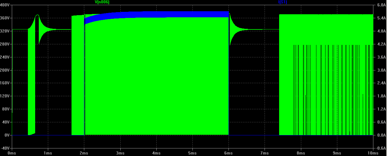

So, ich habe mal alle (?) Vorschläge umgesetzt, und es ist tatsächlich
besser geworden:
- Primärseite nicht mit 325V und Ri = 0 simuliert sondern mit dem ESR
des Glättungselkos. Ich habe gleich 'nen Gleichrichter und PTC mit
simuliert. Einen 5W (5 - 10R) Widerstand habe ich auch schon gefunden,
vielleicht benutze ich den an Stelle des PTC ...
- Auf der Sekundärseite habe ich der Diode einen Snubber verpasst. Die
Diode muss laut Simulation 60V ab - ich habe noch eine 200V Diode mit
Soft recovery Charakterisitk gefunden. Laut einer Maxim AN soll soft
recovery ja gar nicht mal schlecht sein. trr ist laut Datenblatt
(BQ28E-200) mit 25ns bei 1A angegeben. Der Snubber ist nur so
hingeraten, verbrät so 40mW unter Volllast. Den werde ich dann am
aufgebauten Wandler dimensionieren müssen.
-Spannungs- und Stromregelung auf der Sekundärseite mal so simuliert,
wie es ungefähr werden soll.
-Ich habe den duty cycle auf 50% begrenzt, fahre also den Wandler im
DCM. Warum erzeugt das weniger Spannungsspitzen auf der Primärseite als
der CCM?
Mit den Massnahmen hatte ich genug Luft den R vom Snubber auf 20k hoch
zu drehen - damit muss der nur noch 2W abkönnen und V_ds pendelt sich
bei ca 500V maximal ein. Ausser bei schnellen Lastwechseln, speziell vom
CC- in den CV-Modus (550V). Der FET IRFBC40 ist aber "Repetitive
Avalanche Rated" von daher wird ab und zu etwas Überspannung nicht

Ob der Snubber in der Realität mehr als 2W weg schaffen muss, werde ich
sehen.
Vielleicht kann jemand noch etwas zu meinen Reglern sagen? Ich habe die
"so hingeraten". Ich möchte mich ja schon länger in
Regelungstechniktheorie (speziell Schaltregler) einlesen, komme aber
einfach nicht dazu.
Falls noch jemand ein Problem sieht: lasst es mich wissen.
Um nicht so viele Bilder an zu hängen habe ich mal meine .asc Dateien
angehangen, da kann jeder Interessierte selbst mal Simulationen fahren.
Jetzt muss ich erstmal den Ferrit wieder kleben, der ist mir nämlich
zerbrochen. Aber ich brauch ja eh einen Luftspalt ...
> DCM.
Das eine hat mit dem anderen aber nichts zu tun, man kann auch mit z.B.
40% Duty-Cycle im Continuous-Mode arbeiten.
> einfach nicht dazu.
Irgendwie hinraten funktioniert meistens nicht, du solltest dich schon
etwas mit der Theorie beschäftigen. Falls du dazu Literatur suchst, kann
ich das Buch "Switch-Mode Power Supplies" von Christophe Basso
empfehlen, ist allerdings in Englisch geschrieben.
Hast du sichergestellt, dass die Schaltung immer im DCM bleibt. Im CCM
brauchst du vermutlich ein Typ-3 Kompensationsnetzwerk.
Die Schaltung mit den beiden OPs ist etwas ungewöhnlich; normalerweise
kann man den Strom ganz gut auf der Primärseite begrenzen. So eine
Stromregelung auf der Sekundärseite ist nicht ganz einfach zu
stabilisieren.
Und dann würde ich die Widerstände R27 und R30 weglassen, dadurch wird
die Berechnung der Regelschleife unnötig kompliziert. Die
Schleifenverstärkung im proportionalen Bereich wird durch R1 und R2
bestimmt, da braucht man keine zusätzlichen Widerstände.
Parallel zur Optokoppler-LED würde ich einen Widerstand schalten, sonst
fließt durch R34 immer ein Strom, auch wenn die OPs komplett abregeln.
Für was ist R34 eigentlich da? Lass den am besten auch weg.
Und wo kommt eigentlich die 18V-Versorgung für den TL494 her?
Üblicherweise macht man das mit einer zusätzlichen Wicklung auf dem
Übertrager, so dass sich die Primärseite selber versorgt.
Mach besser ein Zip-File vom kompletten Verzeichnis (.raw-Files bitte
vorher löschen), dann sind auch alle Subcircuits und Symbole (*.asy)
dabei.
> stabilisieren.
Ja, ich weiß. Die Sekundärspannung geht ja auch nur mit einem TL431. Die
Strombegrenzung soll übrigens einstellbar sein - daher habe ich das
vermutlich ohne nachdenken auf die Sekundärseite gepappt. Aber man kann
ja einen zweiten Optokoppler nehmen um die Sollgröße auf die Primärseite
bekommen. Wie sieht dann so eine primärseitige Strombegrenzung aus?
Um den Gain zu begrenzen. Aber Recht hast du -> raus damit.
> Die
Sicher? Ich dachte R19/R12.
Das war meine Idee. Aber dafür ist ja die deadtime control viel besser
Jup, so war das angedacht. Ich hatte nur keine Lust das mit zu
simulieren. Schon V2 ist sinnlos, weil im Modell des TL494 nur ein
Widerstand (1GΩ?) gegen GND geschalten ist.
> dabei.
Oh. Ich hab die .asy vom TL494 vergessen. Da hätte auch eine .zip nichts
genützt, die liegt nämlich im sym-Ordner vom LTSpice. Ich hoffe ich hab
jetzt alles zusammen.

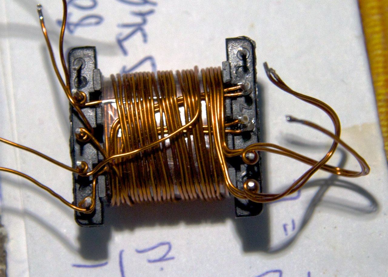

ich habe jetzt einen Trafo gewickelt und auf einem Selbstbau-L-Meter mal
die Streuinduktivität gemessen. Ich traue den Messwerten nicht ganz,
aber das Verhältnis von Primärinduktivität zu Streuinduktivität sollte
ja stimmen. Das Beträgt 3.5%, ist also etwas hoch. Ich hoffe hier kann
mir jemand Tipps geben, mit welchem Wickelschema ich die
Streuinduktivität weiter reduzieren kann.
Ich benutze einen EFD25 Kern aus N87-Material mit 0,5mm Luftspalt.
. Primär habe ich 3 Lagen à 29 Windungen aufgebracht (=87 Windungen),
orthozyklisch gewickelt.
. Darauf habe ich 4 Windungen (4 parallele Drähte) als sekundäre
Wicklung aufgebracht.
. "Dazwischen" (durch Iso-folie getrennt) liegt die Hilfswicklung für
die Versorgung des PWM-Chips auf der HV-Seite mit ebenfalls 4 Windungen.
Die sekundäre Wicklung ist von der Primären ebenfalls durch Isofolie
getrennt, sowie die Lagen der primären Wicklung untereinander.
Kann ich die Streuinduktivität durch eine andere Lagenanordnung
verringern, z.B. eine Lage Primär, dann die sekundären Wicklungen, dann
zwei weitere Lagen Primär?
Vielen Dank.

von MaWin (Gast)
Ja. "Figure 5-8- Interleaved Flyback Windings"
3.5% sind beim doch recht grossen ETD25 nicht besonders gut, bei
allerdings nur 4 Windungen sekundär auch kaum zu vermeiden.
Sind die rausgeführten Drähte sauber verlegt, also am besten wie
Zwillingslitze antiparallel rein und raus ?
Wenn deine Drähte nicht das ganze Wickelfenster benötigen, ist es schlau
auch zur Einhaltung der Isolationsabstände am linken und rechten Rand
des Wickelfensters 2mm kleine Spacer einzulegen. Damit kommen die Spulen
mehr in die Mitte und dichter zum Luftspalt, und die Isolationsfolien
haben am Rand etwas zum aufliegen.
von ./. (Gast)
Nein, ausserhalb des Wickelkörpers geht es recht wild zu. Da sind
jeweils ein paar Zentimeter Lackdraht. Ich habe vermutet, dass es mit
~1nH/mm nicht allzu viel zur Streuinduktivität beiträgt.
MaWin schrieb:
> also am besten wie
Wie meinst du das? Ich denke schon:
Ich habe zwei ~60cm lange Drahtstücke genommen und diese in der Mitte
geknickt. Am Knick habe ich den Lack entfernt und an jeweils einen
Anschluss angelötet. Die Anschlüsse sind direkt benachbart. Dann habe
ich die 2*2 Drähte parallel geführt und 4 Windungen aufgebracht. Dann
wieder über den Kern zurück und die Paare an zwei weitere
Anschlussbeinchen geführt.
Leider nicht. Der Kern ist etwas zu klein, ich hatte Probleme alles
drauf zu bekommen. Ich werde mal probieren sekundär 6 oder 8 Windungen
aufzubringen um eine geschlossene Lage zu bekommen. Sollte das nicht
reichen, probiere ich die Sekundären Wicklungen zu "vergraben". Ich
denke aber, das wird dann nicht auf den Kern passen. Da werde ich ggf.
auf einen ETD34 ausweichen, da kann ich (wahrscheinlich) auch Spacer
einbringen.
Viele Grüße.
von ./. (Gast)
Zwischenbericht:
Ich habe jetzt sekundär jeweils 5 Windungen aufgebracht. Bei einer
Wicklung sind 4 Drähte parallel, "dazwischen" (isoliert) ein Draht.
Ergebnis: 2,2% Streuinduktivität.
Ich werde jetzt die Primärwicklung noch einmal abwickeln und die
sekundären Wicklungen zwischen die Lagen der Primärwicklung legen.
von ./. (Gast)
Noch ein Bild, wie ich die sekundären Wicklungen aufgebracht habe. Auf
dem Bild fehlen die Isolationslagen.
MaWin, wie meinst du das mit der antiparallelen Verlegung?
Viele Grüße
