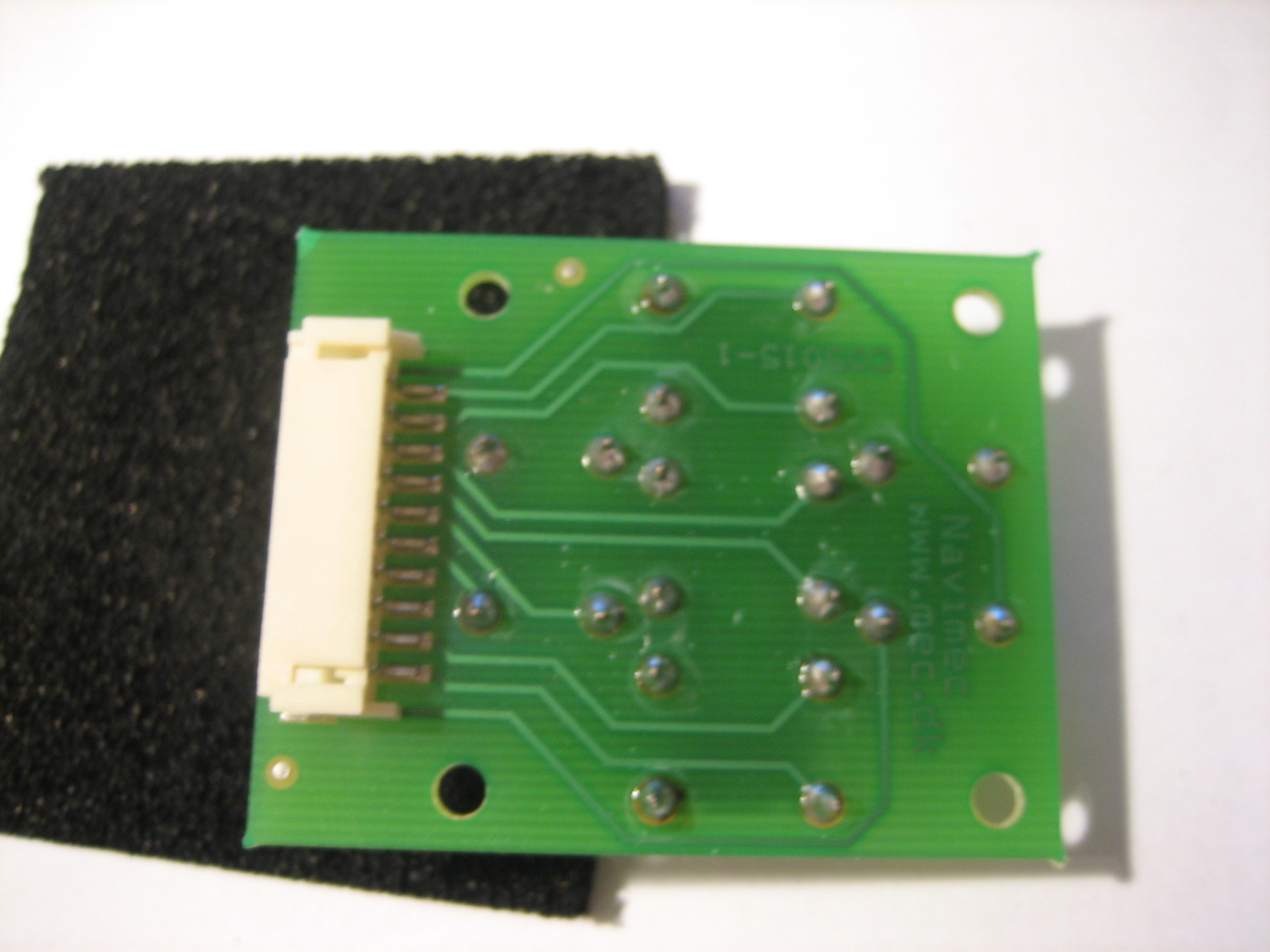

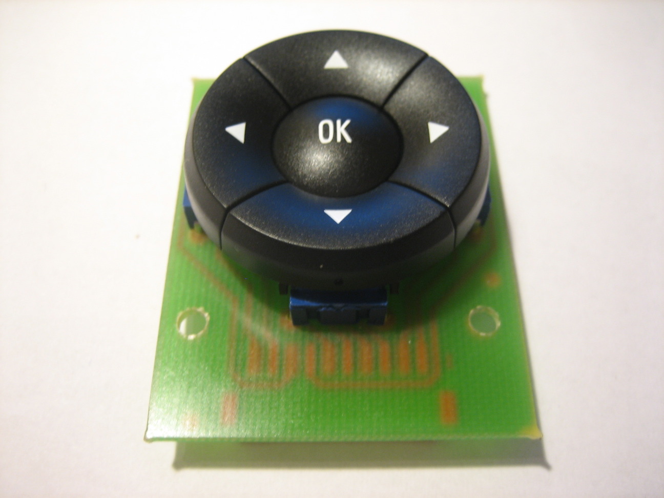

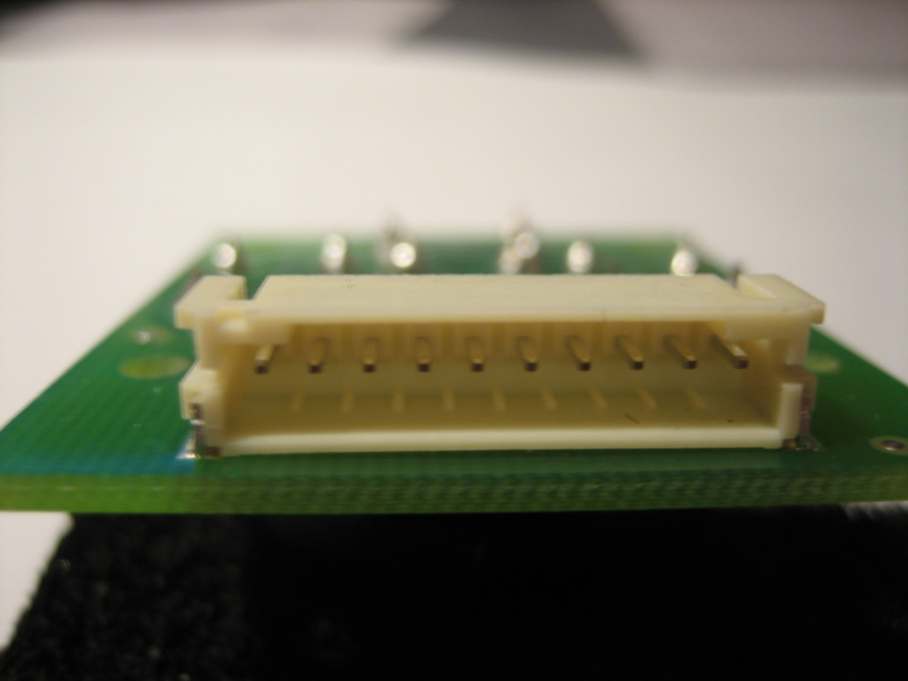

ich suche für das Navimec Cursor Modul siehe Bilder, das richtige
Anschlusskabel.
Der Anschlussstecker hat das Rastermaß von 2mm.
Ich konnte bis jetzt im Internet nichts passendes finden.
Mit Ausnahme den Stecker kann man zwar selber herstellen, alldings würde
man dazu eine Crimpzange von mehreren hundert Euro benötigen.
Habt ihr einen passenden Internetlink, wo man das Kabel kaufen kann?
Oder gibt es hier welche, die Erfahrung mit dem Modul und dem passenden
Kabel haben?

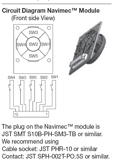

die Zeichnung sagt mir etwas.
Da kann ich die einzelnen Teile des Stecker kaufen, aber dann brächte
ich eine Spezialcrimpzange von ca. 400€
Auch wenn ich ein Bastler bin wäre es schon sehr toll, wenn man das
Modul und ausstecken kann, ohne dass man erst etwas rumlöten muss.

Ich sag mir, wenn die schon für 30€ solch teure Module mit so speziellen
JST Stecker von 2mm Rastermaß verkaufen, dann sollte es auch fertig
konfektionierte Kabelverbindungen geben.
Sonst könnten die Hersteller die JST-Buchse doch gleich weglassen.
