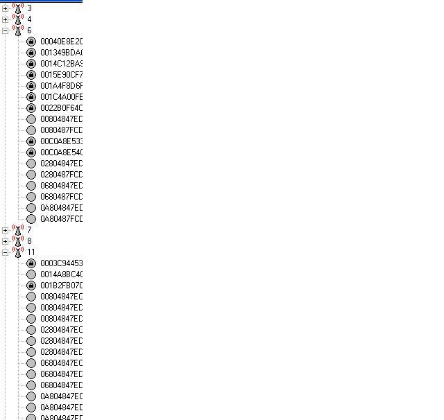

Ein total zugestopfter Kanal auf 2,4 GHz muß nicht von eigenen Geräten
stammen. Bei Funk muß man auch einen günstigen Standort und ein
geeignetes Übertragungsprotokoll haben. Wahrscheinlich ist es einfacher
eine SMS zu senden (da geeignte Infrastruktur bereits fast überall
verfügbar ist).
