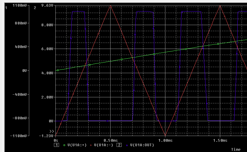

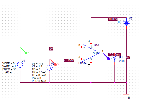

ich versuche gerade eine PWM in Pspice zu realisieren. Funktioniert auch
so irgendwie, aber nicht wie gewünscht :D
Sieht wer den Fehler?
Der blaue Graph ist der Ausgang des Komparators. Der sollte aber
eigentlich immer dann high sein, wenn der Sinus (grün) größer als das
Dreieckssignal (rot) ist.
Vielen Dank

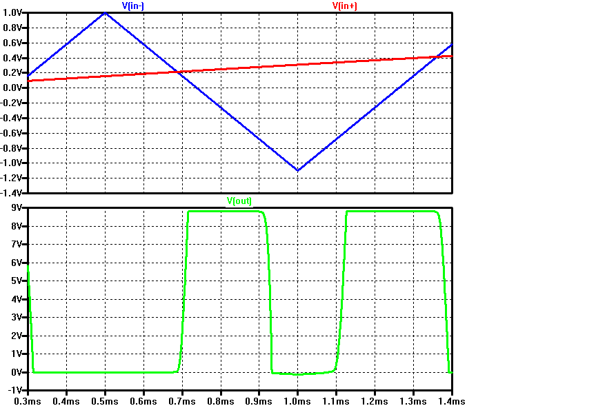

das Problem nennt sich "phase reversal". Wenn die Eingangsspannung
unterhalb der negativen Versorgung liegt, dann wird die Ausgangsspannung
invertiert. Opamps die dieses Problem nicht haben werden extra mit
dieser Eigenschaft beworben.
1. Das Modell für den LM324 in PSPICE ist miserabel da "phase reversal"
fälschlicher Weise schon bei +1V auftritt.
2. Das SPICE-Modell von von National/TI ist besser. Da tritt "phase
reversal" erst ab -0,7V Eingangsspannung auf. Siehe Plot mit dem
TI-Modell, simuliert mit LTspice.
Ob der LM324 tatsächlich "phase reversal" Verhalten hat weiß ich nicht.
Probiere es mal aus und berichte.
Nachtrag: Reale Opamps gehen eventuell kaputt, wenn die Eingangsspannung
unterhalb der negativen Versorgungsspannung liegt. Deshalb sollte man
einen Serienwiderstand einbauen, wenn sich dieser Betriebsfall nicht
vermeiden lässt.
