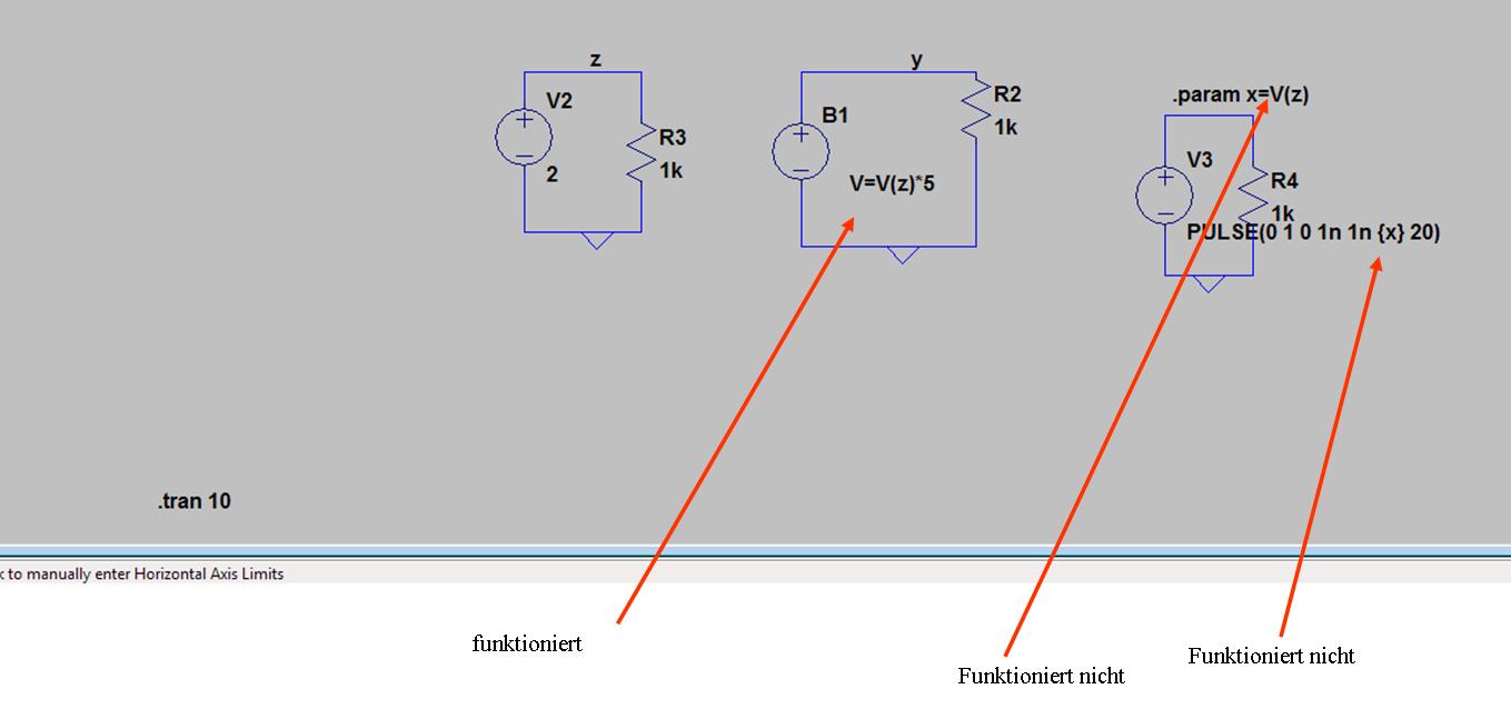

vielleicht kann ja jemand helfen. Ich benötige eine Variable in LTspice,
die den Wert einer beliebigen Ausgangsspannung speichert. Mit .param
funktioniert das leider nicht, jedoch gehts z.B. mit der BV-Quelle.
Also .param x=V(noo1) geht nicht. Ich brauche aber den Spannungswert in
einer Variable, da ich diesen umrechnen muss und wieder als feste Zeit
bzw. Variable in einen Pulsgenerator speisen will.
Der Hintergrund ist, dass ich je nach Spannung unterschiedliche
Pulzeiten oder Pausen generieren will, also kein einfaches PWM-Signal.
Deswegen hier der Hintergrund mit der Umrechnung und der Variablen.
siehe Bild
Danke mfG
Daniel

Ich versteh immer noch nicht warum ich nicht laufende Werte einer
Simulation in den Pulsgenerator packen kann, bzw. mit einer Variablen.
Aber danke erstmal für dein Feedback.

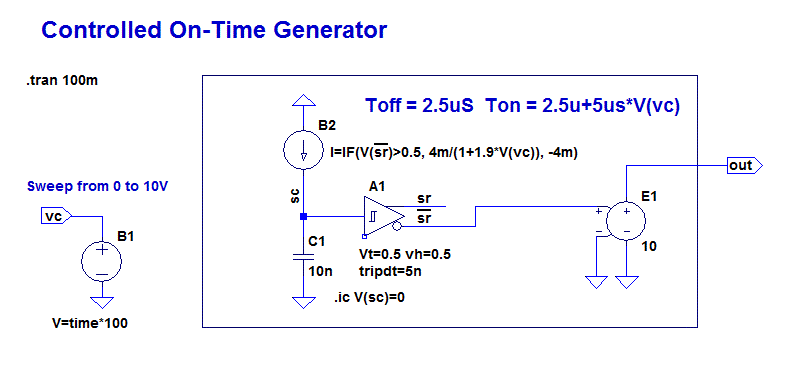

Helmut S. schrieb:

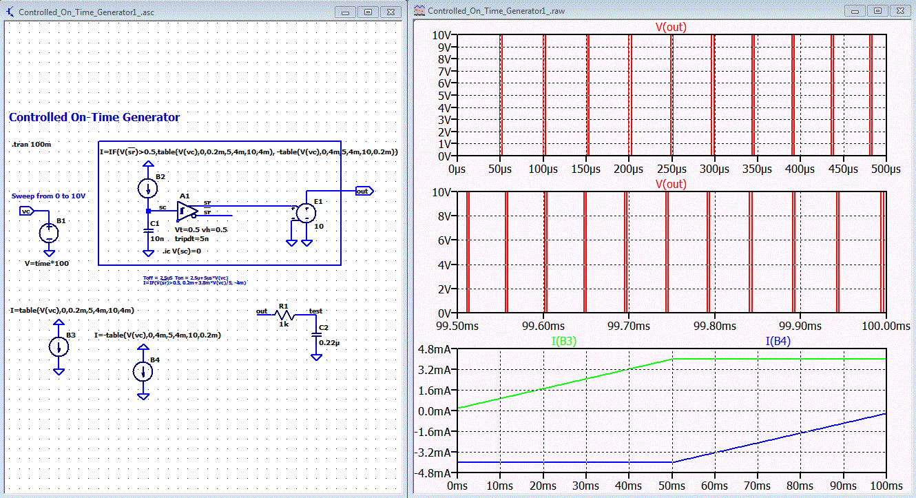

> Controlled_On_Time_Generator.asc
versteht einer die Schaltung "Controlled_On_Time_Generator.asc"?
Ich habe ein Verständnisproblem: einerseits wird die Spannung für B1 als
V=time*100 definiert, andererseits steht ein Tabellen-Userparameter für
V(vc):
I=IF(V(_sr)>0.5,table(V(vc),0,0.2m,5,4m,10,4m),
-table(V(vc),0,4m,5,4m,10,0.2m))
Kann bitte jeamand diesen Zusammenhang erklären? Ich wäre dankbar.

#5150224
Hallo Gästchen,
Die Anfoderung
 0V Ton=2.5u Toff=50u
<=5N V Ton=2.5u Toff=2.5u
 >5V Ton = >2.5u Toff=2.5u
10V Ton = 50u  Toff=2.5u
Im Prinzip soll für Vc< 5V die On-Zeit konstant sein und für V(Vc)>5V
soll die Off-Zeit konstant sein.
Diese Abhängigkeit von V(Vc) steckt in den zwei Kurven der Tabelle. Ich
habe in dem angehängten Bild die beiden Teilströme dargestellt. In der
Mitte (Vc=5V) wechselt der Verlauf der Ströme. Konstanter Strom (flacher
Verlauf in Abhängigleit von Vc(x-Achse) bedeutet konstante Zeitspanne
für das Laden bzw. Entladen.
Damit du exakt meinen Plot bekommst, musst du am Ende der Simulation bei
aktivem Plotfenster das Plo-Setting laden.
Plot Settings -> Reload Plot Settings
Helmut

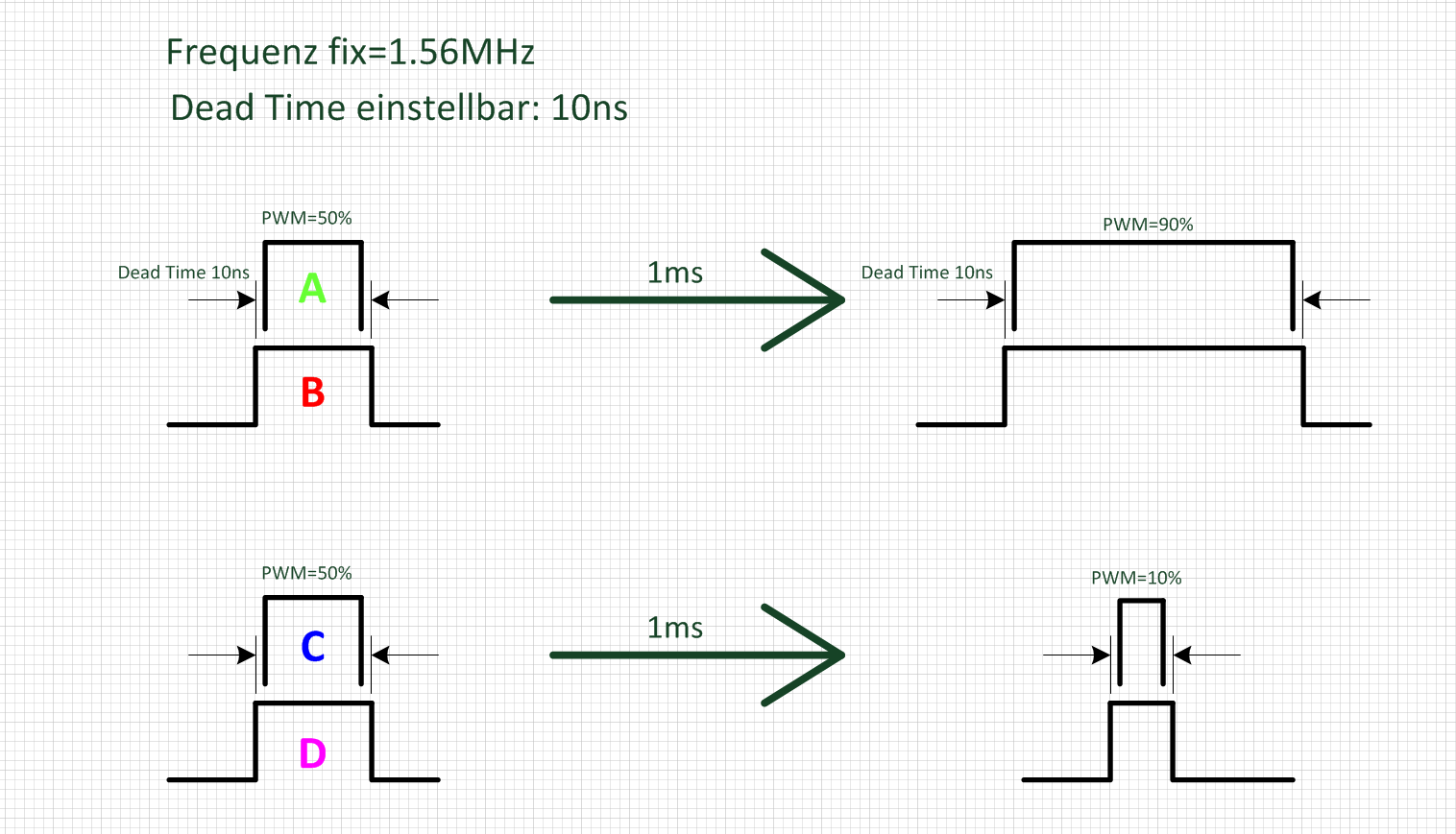

Ich finde deine Lösung sehr elegant, viel besser als mit elendlangen
PWL-Files zu arbeiten. Ich versuche gerade 4 PWM-Signale zu generieren
die in unterschiedliche Richtungen laufen, ich habe ein Bild angehängt
was ich zu realisieren habe.
Gruß.
Gast #5150859
Gästchen schrieb:
> mir war nur nicht klar warum in der Tabelle V(vc) angegeben ist weil
> V(vc) schon durch "V=time*100" definiert ist. Oder wird V(vc) durch
> Tabellenparameter quasi "überschrieben"?
Sorry, habe den Bezug zu V(vc) dann erkannt: V(vc)-Kurve ist hier wie
eine Tabelle drin mit Spannungswerten zum bestimmten Zeitpunkt.
