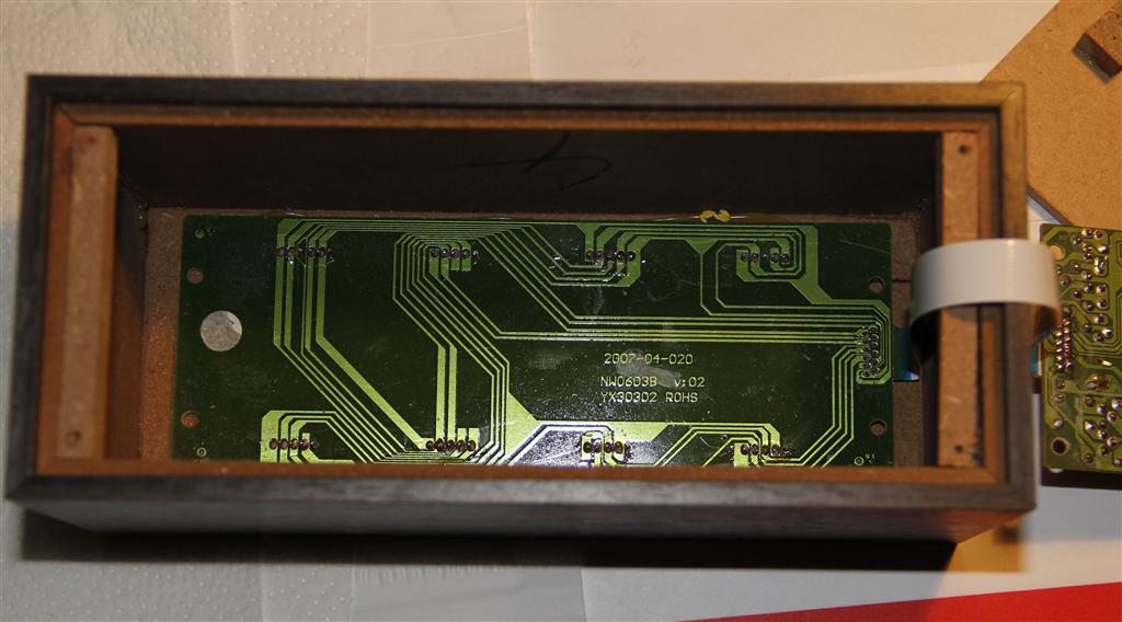

meine Digitale "Holzuhr" hat den Geist aufgegeben! Von heut auf morgen
zeigt sie nur noch 88:88 an, d.h. alle Segmente werden angesteuert!
Da Garantie/Gewährleistung schon lange abgelaufen ist, hab ich das Teil
mal aufgeschraubt (s.Bild 2)
Die Platine sieht schon ganz schön wild aus, irgendwie hab ich das
Gefühl die lag schon mal in Dreckwasser - aber dies kann letztendlich
nicht die Ursache sein, bei mir stand die Uhr immer im trockenen
Wohnzimmer ;-)

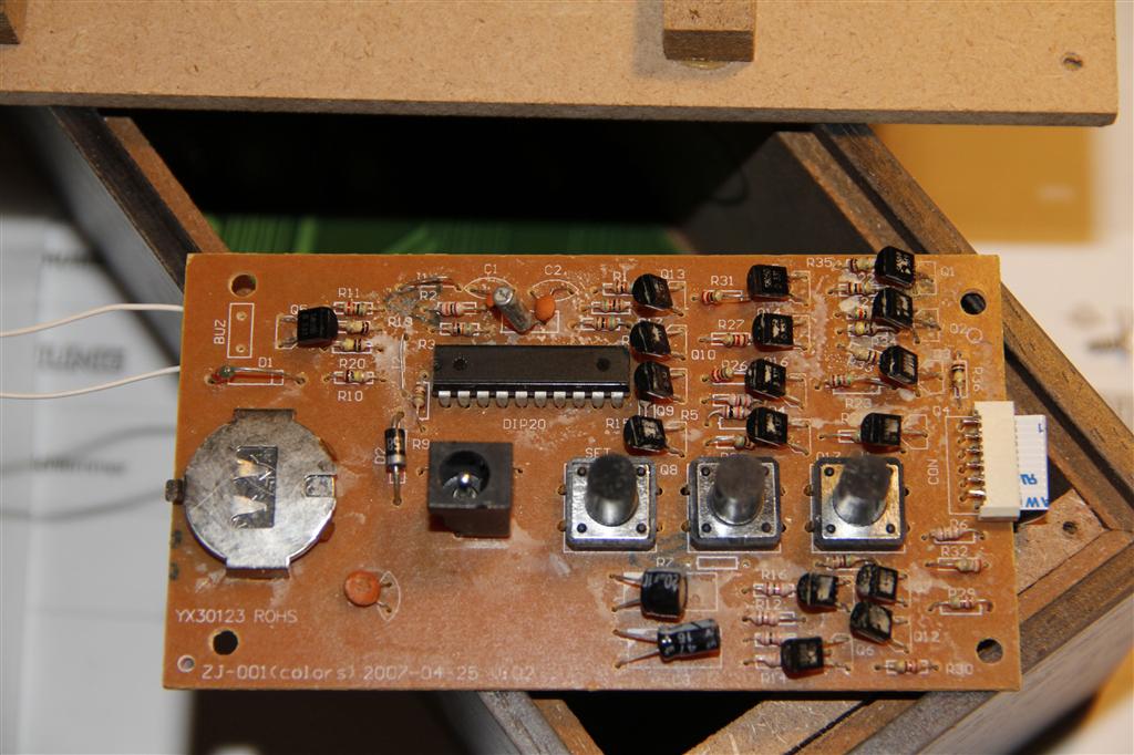

Vermutung meinerseits: Der nicht beschriftete 20-Füssler könnte einen
Schaden haben, deshalb meine Frage, ob vielleicht irgendjemand einen
Typen kennt, der 20 pins hat und damit eine Uhr ( die im Wechsel das
Datum anzeigt) kennt.
Für alternative Vorschläge was noch die Ursache sein könnte bin ich
selbstverständlich offen!

Schau dir mal den Quarz an. Könnte sein daß der schlapp gemacht hat. Die
12:00 sprechen dafür.

Batterie links auf der Platine leer?
von mhh (Gast)
- Platine reinigen.
- nach kalten Lötstellen ausschau halten. Schwingt der Quarz?

Also von allem was da auf der Platine ist sieht der IC noch am besten
aus. Erstmal sauber machen und nachlöten :)

Die Frontplatine kann ich nicht so ohne weiteres ausbauen, die ist mit
Heisskleber eingebaut.
Aber von der Rückseite her vermute ich dass dort ausser die 7-Seg.
Anzeigen nichts weiter drauf ist! Das Verbindungskabel von der
Hauptplatine zur Frontplatine ist übrigens 12-polig!

Habe freudige Botschaft: die Uhr geht wieder :-)
danke nochmal an alle Tippgeber.
Woran es letztendlich lag kann ich (wie so oft) nicht sagen - habe eben
in der Mittagspause die Platine mit Isopropanol gewaschen und alle
Lötpunkte nachgelötet - anschließend eingesteckt ... et voilà  sie geht
wieder.
Mal sehn wie lange ;-)

Ich würde auch sagen: Auf der Anzeige sitzen nur die 7-Segment. Sieht
man sich ein wenig die Leiterbahnführung an, dann spricht da vieles
dafür.
GND fällt weg, bleiben 11 Pins übrig (und ich hab 2 mal nachgezählt, es
sind nur 12 Leitungen).
Wie macht man mit 11 Pins 4 7-Segment plus blinkende Punkte?

Das sind standard Jumbo-Anzeigen, die 3. ist verkehrt rum, damit der
Punkt oben ist.
Es sind 12 Leitungen, 4 + 8.

BTW: Meine Platine ist aus 2006 (ZJ-001B) und hat nur 4 Transistoren!
Anschluss an LED-Platine ist identisch.
Michael
