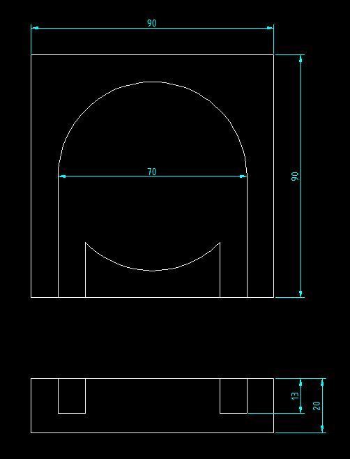

Und von diesen beiden Materialien(PE-HD oder PVC-U), welches würdet ihr bevorzugen? Das Gehäuse soll dann aus 2 solchen Teilen zusammengesetzt werden. Als Schlauch werde ich 10/8mm Silikonschlauch verwenden. Da würde ich aber Schellen vorsehen, damit der Schlauch auch in Position gehalten wird. Quasi wie eine Zugentlastung. Daniel schrieb: > Und von diesen beiden Materialien(PE-HD oder PVC-U), welches würdet ihr > bevorzugen? Was greifbar und bezahlbar ist. Nimmt sich sonst nichts.

Floh schrieb: > Was willst du den später pumpen? Ich will Wasser pumpen. Michael S. schrieb: > Da würde ich aber Schellen vorsehen, damit der Schlauch > auch in Position gehalten wird. Quasi wie eine Zugentlastung. Wegen Schellen und dem genauen Aufbau mache ich mir später noch Gedanken, das ist erst mal eine grobe Skizze. Michael S. schrieb: > Nimmt sich sonst nichts. Was soll das heißen? Daniel schrieb: > Was soll das heißen? Das soll heißen, das diese Materialien sich sowohl was die spanende Bearbeitung wie auch der mechanischen Stabilität oder der Korressionsstabilität gleich verhalten. Wollte man Teile davon miteinander verkleben gäbe es schon Unterschiede, aber das ist wohl sowieso nicht beabsichtigt.

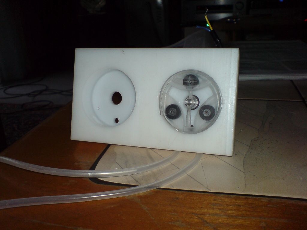

ich habe ein Gehäuse aus einer POM (Hostaform) Platte gebaut, einfach mit einem Forstner-Bohrer einen 50mm Kreis ausgebohrt. Die Seitenwand des Loches ist allerdings sehr glatt und der Silikonschlauch wird sofort in die Pumpe reingezogen, bildet Schlaufen und geht kaputt :-( Die Gummirollen (Andruckrollen aus Kassettenrecorder) waren allerdings auch nicht federnd aufgehängt und quetschen den Schlauch sehr stark. Ich habe mit verschiedenen Schlauchstärken rumprobiert, hat nix gebracht. Auch Spezialschlauch für medizinische Geräte (alles von eBay) half nicht. Ich denke die Quetschrollen müssen mit dem richtigen Druck anpressen, aber dafür habe ich noch keine einfache Lösung gefunden. Hallo, Respekt, sieht gar nicht schlecht aus! Bei Labor-Schlauchpumpen ist auf der Eingangsseite eine Blockierung am Schlauch, d.h. ein kleiner angeklebter Klotz / Klemme, die verhindert, dass der Schlauch in die Kammer gezogen wird. Der Anpressdruck wird bei denen die ich kenne, dadurch reguliert, dass der umlaufende Kunstoff zweigeteilt ist und man mittels einer Schraube die eine Hälfte an die andere annähert. Genau genommen bildet der umlaufende Kreis bei dieser Methode also keinen Kreis sondern zwei Halbkreise mit Spalt. Vlg Timm

Elo schrieb: > Diese Technik gibt es eigentl. schon fix und fertig, nur halt nicht für > private Anwendungen, bei FMC in der Blutdialyse. also genaugenommen gibt es Schlauchpumpen wie Sand am Meer und auch für Privat. http://www.modelluboot.de/Zubehoer/Pumpen.html zum Beispiel. Die Frage ist immer, was man so für Ansprüche an die Pumpe hat. Wie hast Du denn die Anpressrollen gelagert? Können die sich überhaupt noch drehen? Ich habe eine schöne von Heidolph mit CVT Getriebe zur Einstellung des Volumenstroms. Ich schau mir morgen mal an, wie die so aufgebaut ist..
#2923611
@ Kartoffelsalat , die beiden Bilder / Skizzen oben hast du aber schon gesehen?
#2923712
Jo. Und? Ist das jetzt was anderes weil der Deckel nicht durchsichtig ist? Oder weil das Gehäuse Kunststoffgerecht konstruiert ist und nicht aus dem vollen gefräst ist? Antwort schreiben |
