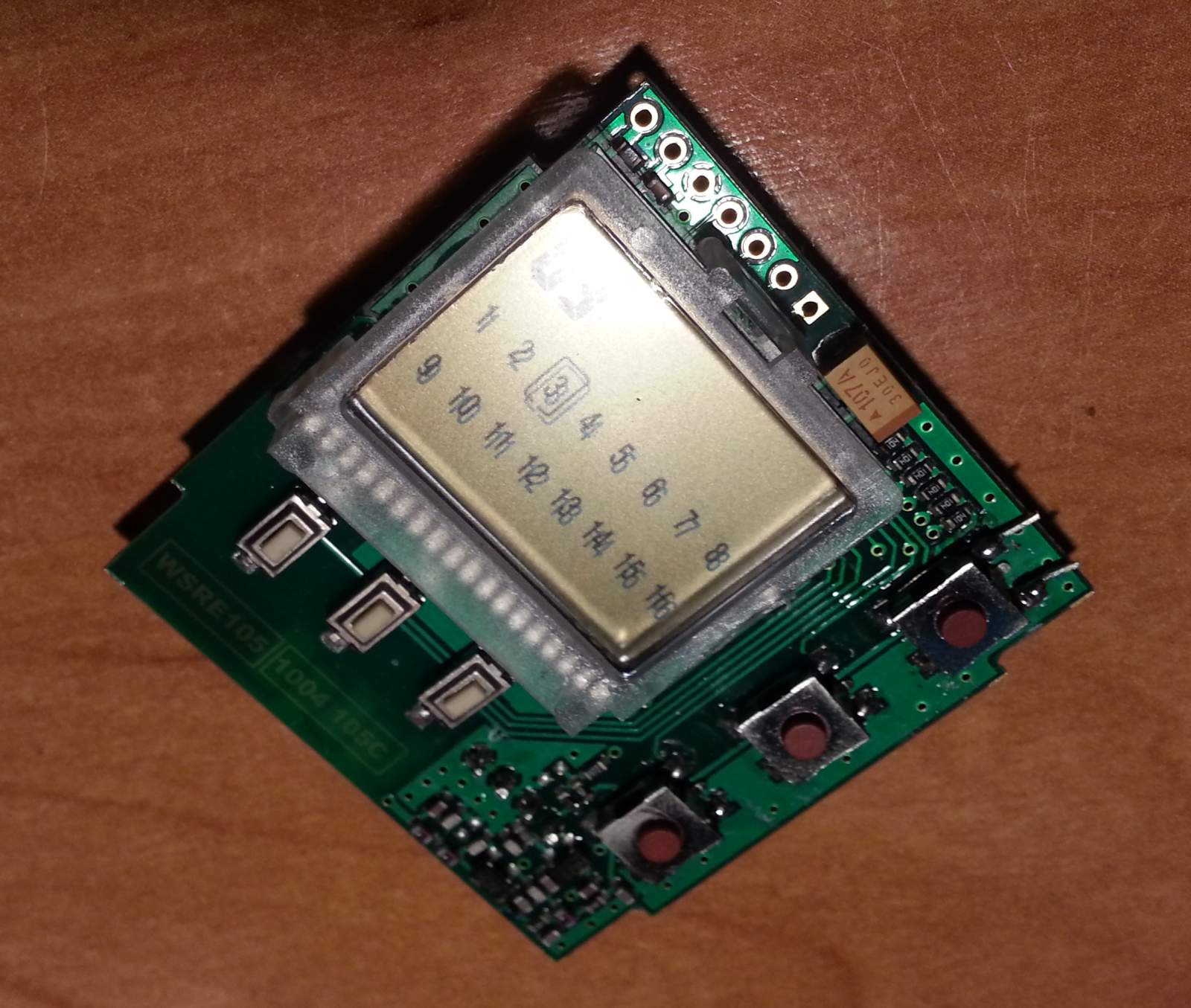

Ich habe eine Funkfernsteuerung für Fensterrolläden, die ich gerne mit
meinem Arduino bedienen würde. Auf der Funkfersteuerung sind insgesamt 6
Schalter. 5 dieser Schalter würde ich gerne auch über den Arduino
auslösen können.
Ich habe schon mit einem NPN-Transistor (BC547C) herumgetestet. Ich
Kollektor und Emitter an einem Button angelötet (die Beinchen sind auf
dem Foto noch zu sehen) und habe die Basis über einen Arduino gesteuert.
Zwischen Arduino und Basis war noch ein Widerstand (2,4 kOhm und 9kOhm
habe ich durchprobiert).
Funktioniert was ich vorhabe überhaupt? Was mache ich falsch. Dies ist
wahrscheinlich eine ziemlich einfache Frage für die meisten, aber ich
bin noch blutiger Anfänger ;)
Vielen Dank schon im Voraus!
Kann funktionieren, muss nicht.
Erste Voraussetzungen, damit diese Einfachlösung funktionierem kann
-Masse von Fernsteuerung und Arduino muss verbunden sein
-Taster müssen einseitig auf Masse liegen

@Crazyhorse:
Das werde ich morgen abend einmal probieren

Wenn du den die schwarze Meßleitung an die Seite hältst an der Alle
miteinander Verbunden sind und das Meßergebnis ist positiv dann ist der
gemeinsamme Anschluß GND.
@Uwe:
Habe ich so gemacht und ist so wie du sagst: +2,7Volt. Also sind die
gemeinsamen Beinchen mit GND verbunden.
Hilft das dabei eine Möglichkeit zu finden, wie ich die Schalter per
Arduino auslösen kann?
ich fürchte, dass das mit den NPN-Transistoren nichts wird. Ich habe
gerade im geschalteten Zustand einen Widerstand von ca 700 Ohm gemessen
also noch immer 215 Ohm mehr als am Schalter selbst anliegt wenn er
nicht gedrückt wird. Gibt es eine möglichkeit den NPN-Widerstand im
geschalteten Zustand auf nahezu 0 Ohm zu kriegen?

Wie gemessen? Mit dem Ohmmeter wird das nix. Der Widerstand ist
Spannungsabhängig.
Nein. Es bleibt immer die Sättigungsspannung überig.
Aber so niederohmig wird das auch nicht sein. Du wirst da einen andern
Fehler drin haben. Versuch mal einen Schaltplan davon zu zeichnen.
Ansonsten könnte nAnalogschalter (CD4066) noch was für dich sein.
Crazyhorst hatte die Lösung!Super - Genauso funktioniert es:
Vielen Dank alle miteinander!
