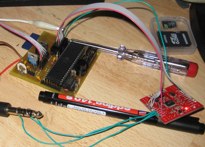

Haste dich schon auf nen Controller festgelegt? MP3 Decoder gibts schon als fertige ICs mit Analogausgang (zB VS1053b). Für SD Karten mit Dateisystem gibts fertige libs im Web und auf der Webseite hier. Da hätt ich bereits was halbfertiges für dich. Is nen AVR mit SD Karte und besagtem IC. Spielt bei mir schon wunderbar Musik ab. Müsstest nurnoch die Taster anschließen und dann auf Tastendruck die jeweilige MP3 öffnen Aber wieso gleich MP3? Für Sprache reicht ne normale PCM Wav Datei, runtergerechnet auf zB 8bit Mono und 12kHz (Telefonqualität), das geht dann direkt aufn PWM Ausgang eines Controllers mit Tiefpass -> tada Ton. 16Bit Stereo und 44,1kHz kann jedes Audioprogramm wie Audacity umwandeln zu den 8bit.

Colt StarSherrif schrieb: > @ Martin Wende > > schick mir doch mal den Link für das bereits aufgebaute - das hört sich > gut an. Wieviele Taste könnte ich dort denn anschließen??? Lad ich dann hier hoch wenn ich wieder Zuhause bin ;) Also da ist nen ATmega644 verbaut, da kannste so viel Tasten rankloppen bis du umfällst! Kann dir gegen ne Spende den Code gerne so anpassen, dass alles läuft wie du willst.

Hier mal Pic und Code. Die Hauptplatine muss natürlich angepasst werden und das Breakoutboard kommt dann Huckepack drauf. Der Pinabstand des ICs ist schon so klein, dass mans nicht unbedingt auf ner selbst geätzten Platine versuchen sollte. Zudem ist da auch schon die Grundbeschaltung drauf. Soll eigentlich direkt nen Lautsprecher an das Gerät und wieviel W dann? Spannungsversorgung?
