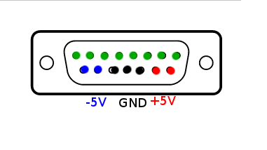

Hallo Leute.
Ich wollte mir ein kleines Avr-Board zusammenlöten.
Jedem Port wollte ich ein eigenen D-Sub gönnen.
Die die ich hab, haben aber 15 Ausgänge.
Was mache ich sinnvollerweiße mit den 7 anderen?
Ich hab mir überlegt einfach noch 1x Reset, 2x Vcc, 2x GND und 2x Vbat
(12V) rauszuführen.
Macht das so sinn?
Gibt es da vielleicht ein quasi-Standard?
 liebe grüße.

Der einzige Quasi-Standard, den ich hier kenne, bezieht sich auf
10polige Pfostenstecker und kommt vom STK500 (und auch 600): Pin 1
bis 8 entsprechen PORT<X>0 bis PORT<X>7, Pin 9 ist Masse, Pin 10
ist Vcc.
ISP hat dagegen einen 6-pinnigen Pfostenstecker, der von Atmel
genormt ist.  Dort ist auch /RESET mit dabei.

Wenn Du Flachbandkabel verwendest und zwischen zwei Signalleitungen
immer eine Ground-Leitung legst, bekommst Du die besten elektrischen
Übertragungseigenschaften. Der 10-pin AVR ISP Connector und der 20-pin
ARM JTAG Connector sind deswegen so gestaltet, dass eine ganze Pinreihe
immer Masse ist. Da es auch SubD-Verbinder für Flachbandkabel gibt, wäre
das eine Strategie, wenn die Verbindung etwas länger werden soll. Wenn
es dann nicht reicht, nimmst Du halt einen größeren Verbinder.

Ich werde die D-Sub aber direkt ineinander stecken. Da kommt garkein
Kabel dazwischen. Male direkt in Female. Da dürfte es nicht so das
Problem sein, oder?

> Ich benutze dann wohl den 7805 und 7905.
> Die kann ich doch einfach parallel schalten, oder?
Nö du kannst aus ner positiven Spannung keine negative machen ohne
Schaltregler bzw. Spannungsinverter.
